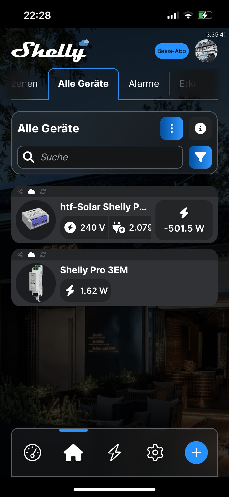

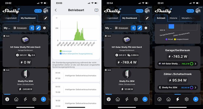

Ein Shelly PM mini Gen3 in der Steckdose für die Einspeisung zeigt mir den echten Einspeisewert, ein Shelly Pro 3EM im Schaltschrank / am Zähler soll den Noah steuern. Ich nutze die ShinePhone App.
Nun zum Problem: Seit der Shelly Pro 3EM eingebunden ist und die Einstellung auf "intelligenter Selbstverbrauchsmodus" steht wird zwar der Speicher geladen, aber nicht der gemessene Strom ins Haus gespeist. 2 Bilder links
Was kann ich falsch gemacht haben? Oder gibt es Rahmenbedingungen, welche ich kennen sollte? (z.B. der Speicher muss einmalig voll gewesen sein nach Integration des Pro 3EM o.ä.)
Ich habe abends viel probiert und auch einmal in der Shelly App die Messrichtung umgekehrt - ohne Ergebnis. Dann kam unmotiviert und für mich nicht nachvollziehbar eine maximale Einspeisung bei geringer Anforderung. Ich weiß nicht an welcher Stellschraube ich drehen muss. 2 Bilder rechts

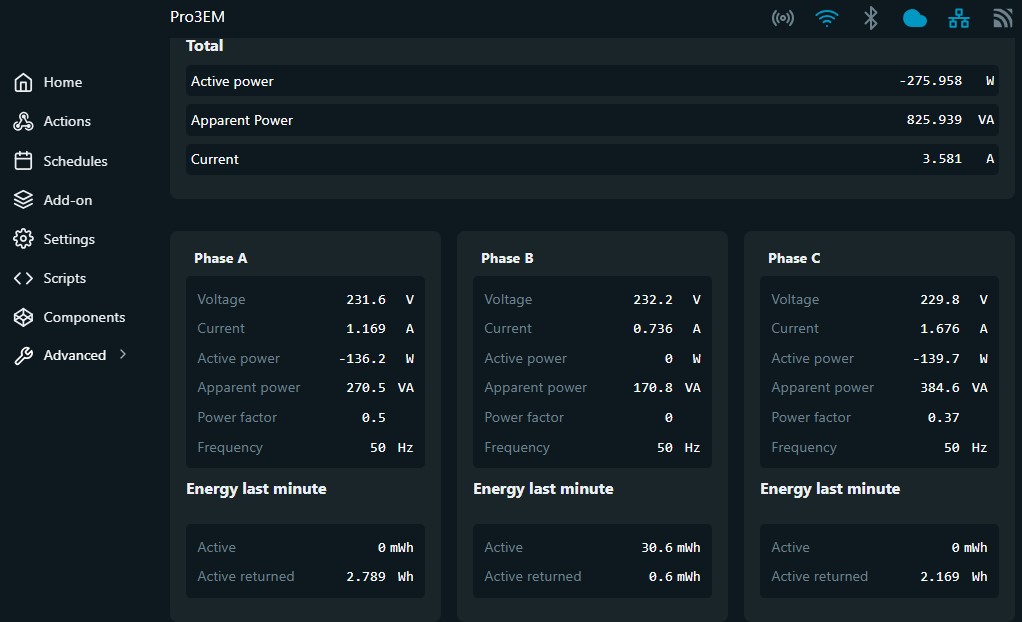

Hier noch ein Screenshot der Shelly Weboberfläche.
Thomas

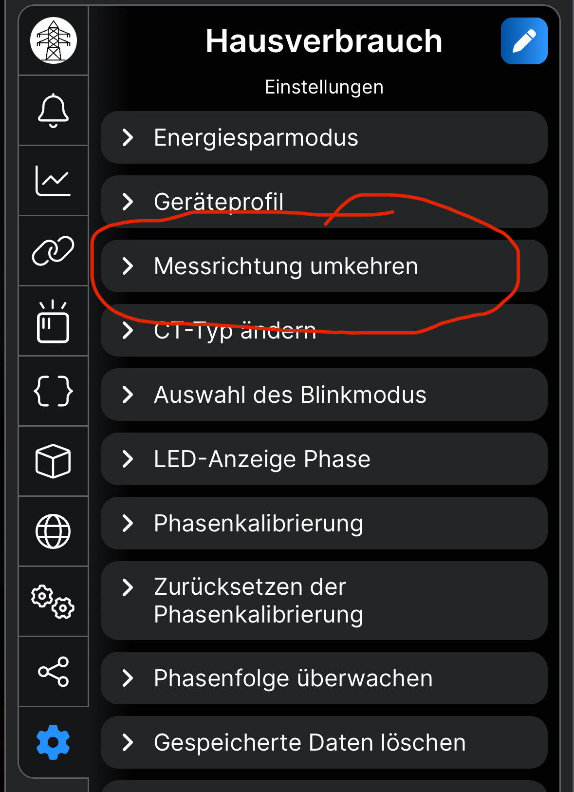

Ich vermute, du hast die Strommesszangen falsch rum gelegt.
Negative Werte auf zwei Phasen deuten darauf hin. Bei einem WR sollte nur eine Phase negativ anzeigen. Dreh sie mal um.
Das linke Bild zeigt das auch. 0 Watt PV aber negativ beim Pro 3EM. Er sollte aber positiv sein, da du Strom beziehst.
Beim Pro kann man das aber auch in der Oberfläche ändern.
ok, ich habe in der Shelly App die Meßrichtung für alle 3 Phasen umgedreht. Jetzt speist der Speicher ca. 700W ein und der Pro 3em zeigt ca. 20W an
Das ist dann ja auch richtig. Dann liegt dein Verbrauch bei ca 700 Watt.
Der Pro wird nur Bezug (positiv) oder Einspeisung (negativ) anzeigen. Wird nur so viel Strom erzeugt bzw. vom Noah abgegeben, wie du gerade im Haus benötigst, liegt der Wert beim Pro 3EM nahe null.
Danke, das schaue ich mir mal ein paar Tage an. Mir kommt der Verbrauch mit gerade 500W (22:28Uhr) - bis auf Stand by, denke ich, habe ich alle Geräte aus - recht hoch vor.
Ergänzung/ Korrektur: 250W abgezogen (Side by Side Kühlschrank war an) bleiben jetzt 250W - das sollte passen.
