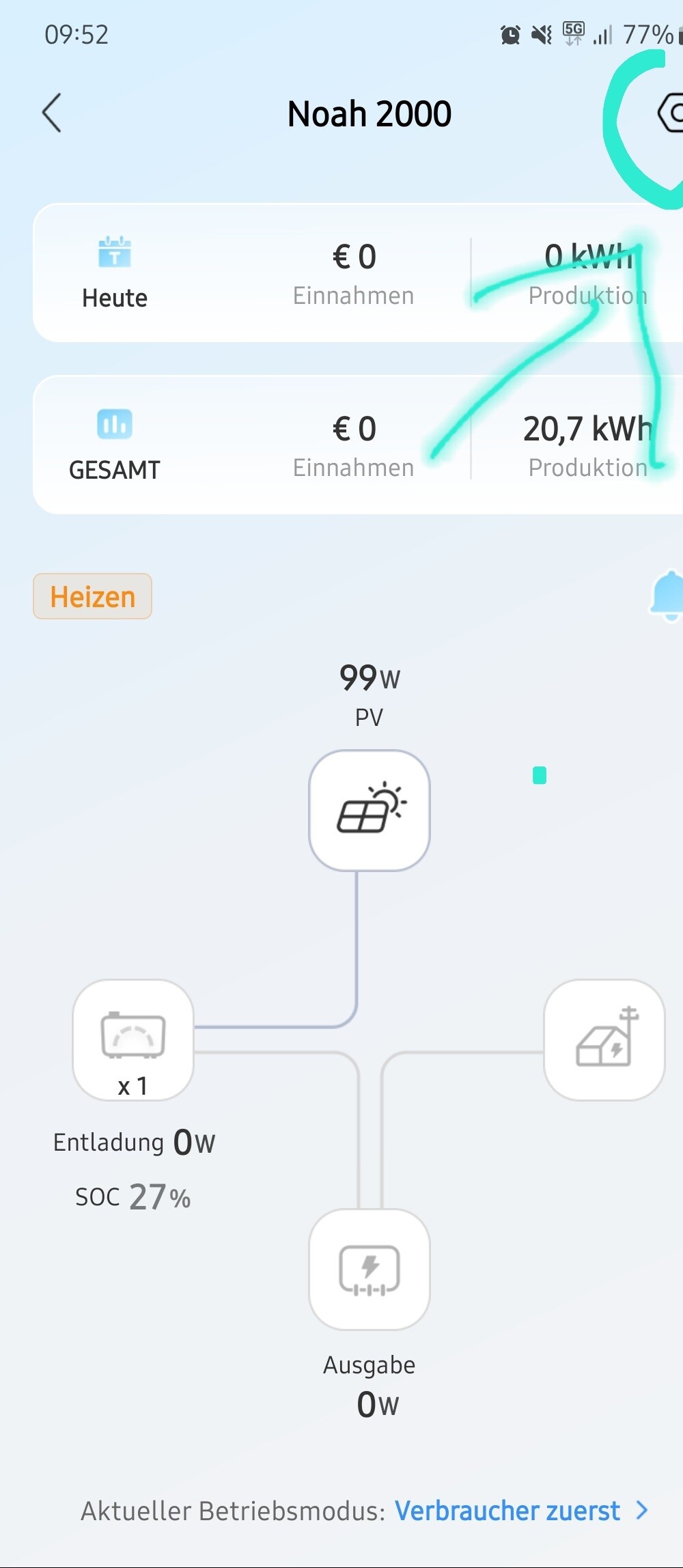

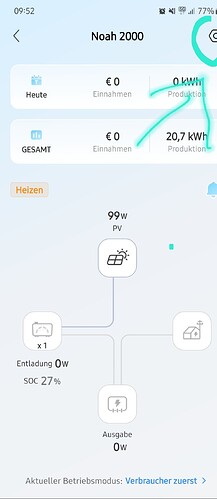

Ich meine die Firmware vom noah nicht von der shinephone app
Oh sorry . Wo finde ich die denn ? Bin scheinbar blind

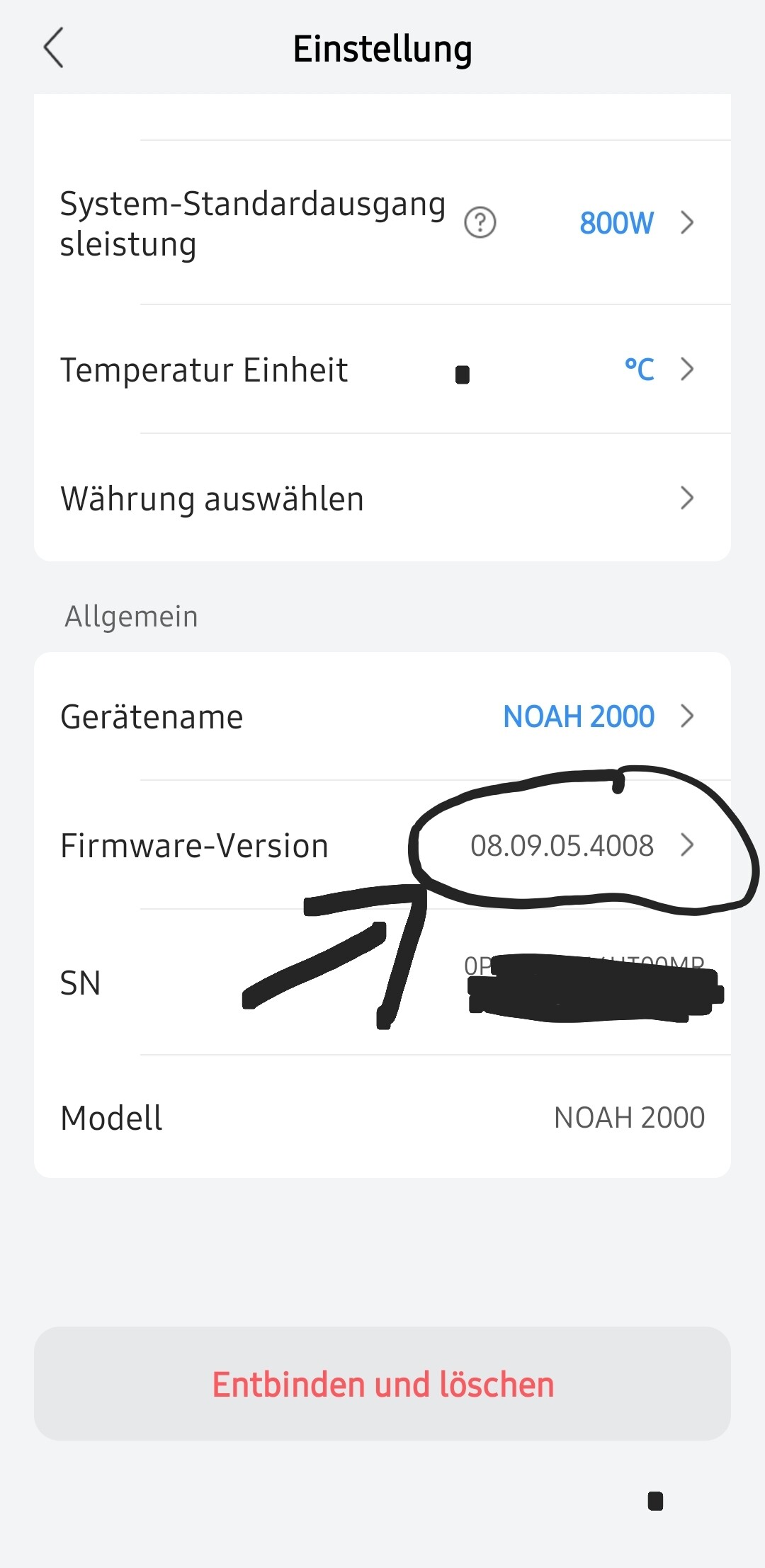

Dann ziemlich weit unten
Da steht nur das was ich geschickt habe . Die App Version hat eine andere Nummer
Was steht denn hier bei dir???
Genau die gleiche wie bei dir
