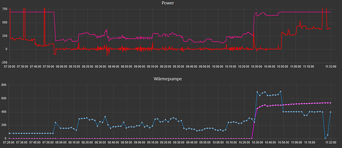

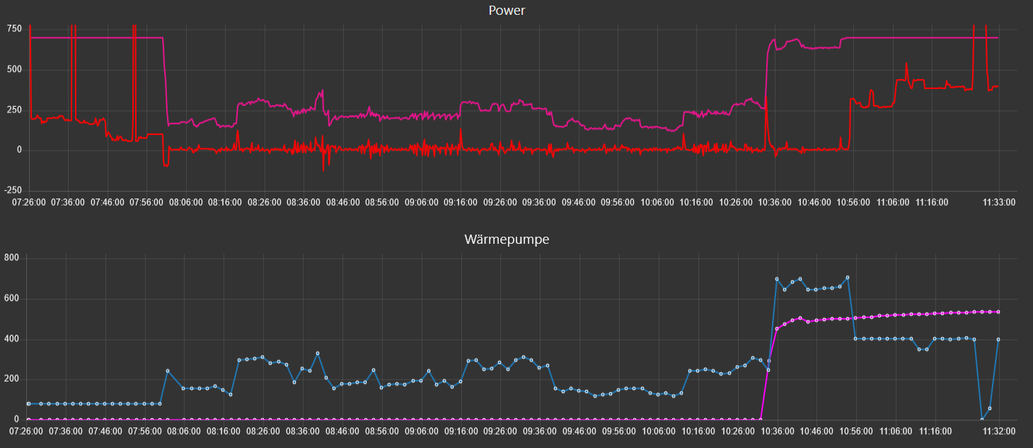

@charly-kappl Bei mir gerade das gleiche:
Bis etwa 10:50 lief alles normal, dann fiel die Einspeiseleistung plötzlich auf etwa die Hälfte ab und blieb auf dem niedrigen Wert. Nachdem ich die Panels und den WR abgetrennt, den Growatt für kurze Zeit abgeschaltet hatte, lief die Abgabeleistung kurzzeitig wieder normal, fiel aber dann doch wieder auf den halben Wert ab. Heute Nacht wurde ohne mein Zutun das Update installiert! Der Speicher gibt aktuell nur die Hälfte der eingestellten Leistung ab.

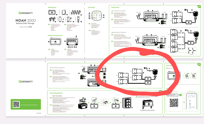

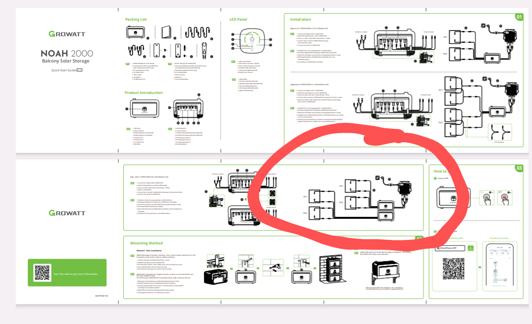

@vudive so wie es laut Plan sein soll, 2 Paneele am oberen und 2 Paneele am unteren Noah.
WR ist ein Hoymiles 800...
@charly-kappl
Wenn ich mich nicht komplett versehe ...
Sollen die panels nur am oberen Akku angeschlossen werden.
Also wenn die beiden Akku aufeinander stehen wird alles am oberen Akku angeschlossen.
Sind die panels in Reihe oder parallel?
@holliholli hab sie genau so angeschlossen.... Siehe Bild
