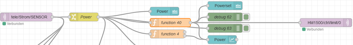

@jochenklenk Hi, das Prinzip ist sehr einfach. Wenn, wie in deinem Beispiel Verbrauch und Einspeisung 200 Watt sind, werden vom Zähler auch 0 Watt geliefert. Steigt dein Verbrauch auf 250 Watt, meldet der Zähler 50 Watt +, die node-red-function addiert nun diese 50 zu dem aktuellen Setpoint (der ja bis zu diesem Zeitpunkt 200 war) und setzt den neuen Setpoint auf 250 und gibt in an den WR. Fällt der Verbrauch auf 150 ab, dann liefert der Zähler folgerichtig -100 Watt und es wird eingespeist. Diese -100 werden jetzt zu dem Setpoint addiert und an den WR gesendet. Es ist ein grobe Regelung, aber sie funktioniert, Ich benutze eine Abtastrate von 15 sec. und kümmere mich nicht um Leistungsspitzen wie Herdplatten, Kaffeemaschinen und Co, die sich auch mit ausgefeilten PID-Reglern wegen Verzögerungen im Datentransfer nicht vernünftig ausbügeln lassen. Wenn genügend vom Dach kommt, "verschenke" ich so etwa 20 bis 50 Watt am Tag bei bis zu 6 oder 7 kWh am Tag (das ist weniger als 1%), damit kann ich gut leben.
Hier die function-node:

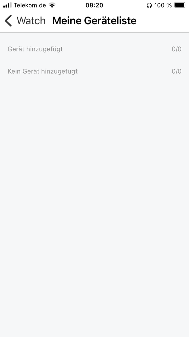

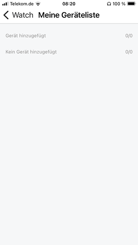

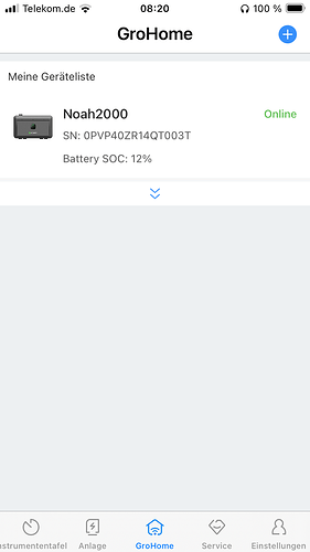

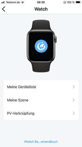

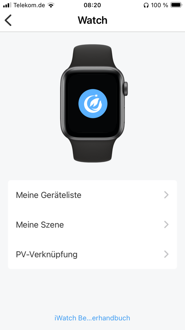

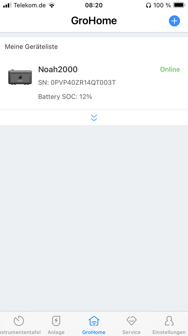

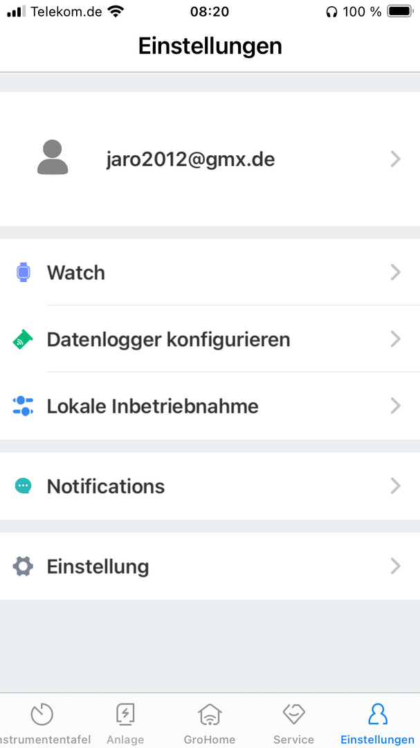

Hi, ich glaube, ich habe ein Problem. Ich habe 2x410Wp auf dem Dach an einen Noah2000 verbunden mit einem Growatt neo800.Ich frage hier, da ich vom Growatt Serviceportal außer einem nicht angeforderte Code keine Anwort erhalte. Vorweg, die Anlage läuft zu voller Zufriedenheit, aber seit der Installation der shinephonapp in Verbindung mit einer applewatch werde ich regelmäßig aufgefordert eine Watch zu konfigurieren (
Ich bin durch die App gesurft und habe die Ursache gesucht, erfolglos. Vielleicht hat einer gleich Erfahrungen, die angezeigten Einstellungen in Reihe (Bild2-4). Mir ist nicht verständlich warum unter der Watcheinstellung (Bild4) keine Geräte angezeigt werden, obwohl unter GroHome (Bild5) der Noah2000 als Anlage angezeigt wird. Was mache ich falsch bzw. was muß ich tun, daß das aufhört?
Anmerkung: Die shinephonapp ist auf der Watch installiert und zeigt auch alle Werte.

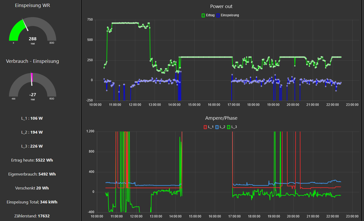

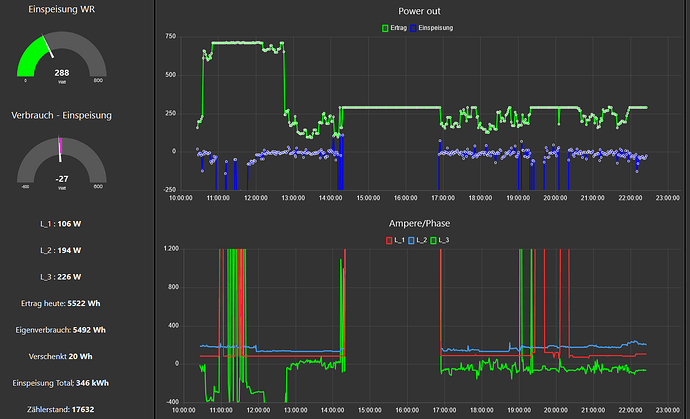

Die ganze Steuerung läuft über den folgenden flow:
Ich habe noch mehr am laufen, die aber für die Grafik und zum Abspeichern relevant sind. Da der NOAH2000 nur so viel Leistung abgibt, wie der WR durchlässt ist tatsächlich nicht mehr notwendig. Zu den zwei Sensoren, eigentlich sollte es reichen, die zwei Werte einfach zu addieren bzw. subtrahieren ( wenn der Einspeisewert mit (+) kommt ) und an die function weiter zu reichen.

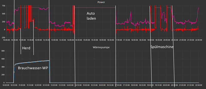

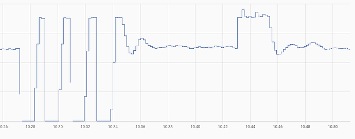

Bei mir wird eine Nulleinspeisung über HomeAssistant, durch Steuerung des Ausgangs meines WR (APSystems) geregelt. Vielleicht helfen euch die folgenden Punkte weiter
  • Ich hatte bei hoher Last zunächst Abstürze (F10 - Ausgang Überlast am Akku) - im zweiten Bild im linken Bereich gut zu erkennen
  • Der Akku zeigte tatsächlich auch Werte an, die kurzzeitig über dem eingestellten lagen - hier scheint die Bedingung für den Akku zu sein, auf Fehler zu schalten
  • Meine jetzige Lösung sieht so aus, dass der Akku auf max. 800W eingestellt ist und die Nulleinspeisung des WR auf max. 700W. So bleiben die Spitzen des WR unter 800W.
Anbei auch ein paar Bilder der Konfiguration und des Regelverhaltens. Im Moment habe ich keine Aussetzer und werde es beobachten.

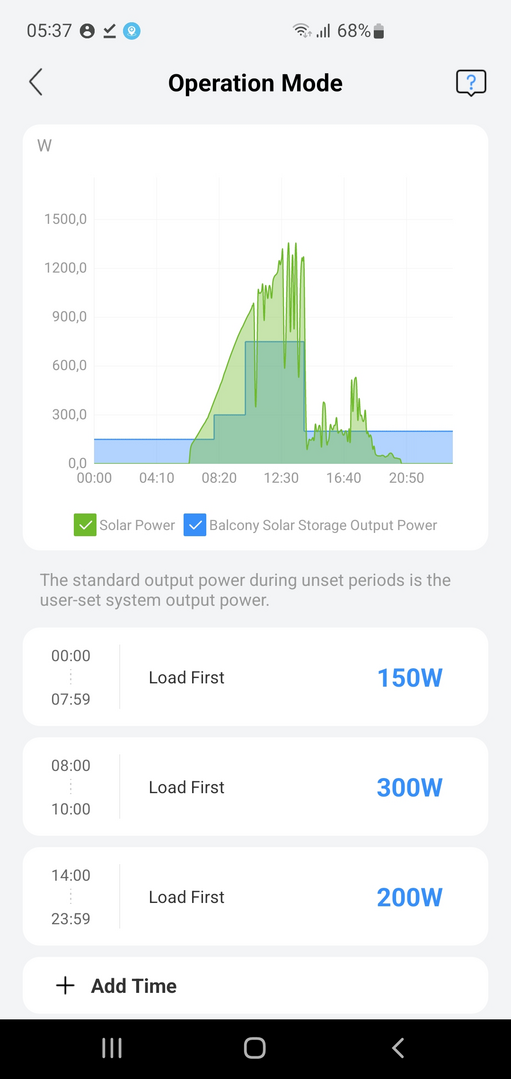

Das habe ich gestern auch noch gedacht, aber dann ist mir aufgefallen, dass wenn der Modus Batterie zuerst eingestellt ist, und die Batterien voll ist, mein Wechselrichter die vollen 800 Watt ins Netz einspeist, wenn genug Sonne ist. Das Funktioniert bei Load First mit einem festgelegten Wert nicht, warum auch immer.
@vudive : Funktioniert nicht, heißt bei dir er steigt mit F10 aus oder liefert er nur nicht die 800W. Ich habe es gerade mal umgestellt (auf battery first) und werde es mit ansehen. Leider ist das Wetter grad eh nicht gut.
@wenga Angenommen Du hast um 9:00 alle Verbraucher aus, und eigentlich kein Stromverbrauch, dann speisen Deine Panels die direkt zum Wechselrichter gehen erwartungsgemäß das Netz. Aber die Panels die über das Noah Akku gehen, die speisen dann auch mit der für diesen Zeitplan eingestellten "System Default Power", ebenfalls das NEtz Deines Energieversorgers. Deshalb hast du KEINE Nulleinspeisung. Sehe ich das richtig?
Nein, wenn um 9:00 alle Verbraucher aus währen, würde alles was vom Dach kommt im Akku gespeichert bis dieser voll ist. Der NOAH2000 würde zwar alles bis zum Limit durchlassen, der WR als letztes Glied würde aber von Node-Red auf Null gesetzt und nichts durchlassen. Das heißt, dass praktisch, bis auf die Regelverzögerungen, die Nulleinspeisung funktioniert.
Die rote Linie läuft nahezu auf der Null-Linie, die Ausreiser nach oben sind die Verbraucher, die von den 750 Watt nicht mehr versorgt, und aus dem Netz bezogen werden müssen.
Das sind die Daten von heute, und wie man sieht, habe ich bei 5,5 kWh Gesamtleistung gerade mal 20 Watt/h durch die Regelfehler verschenkt. Ich bin's zufrieden.
@pansono heute habe ich das Update 5.06.05 eingespielt und wie es aussieht funktioniert es jetzt auch im "load First" Modus. Ich habe meinen Noah jetzt auf load First und 200 Watt eingestellt, die Batterien sind voll und am Wechselrichter liegen jetzt gerade 600 Watt an. Sieht also schon viel besser aus.
@vudive hallo, hast du das Update im laufendem Betrieb gemacht?
Einfach nur auf Update starten gedrückt und fertig?
Ohne Fehlermeldung?
