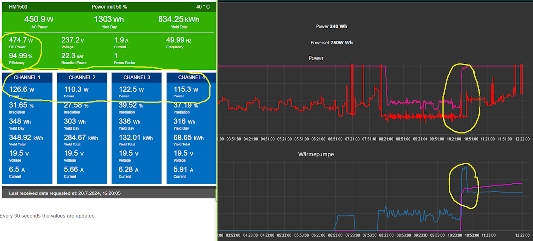

Nachdem ich heute Nacht das ganze System stillgelegt hatte weil nichts mehr funktionierte (die ShinePhone-App zeigte nur noch Hausnummern und die Noah's reagierten nicht mehr auf Eingaben), konnte ich heute früh wieder normal starten. Node-Red steuerte wie gewohnt den Verbrauch aus dem Netz auf die Null-Linie, bis die Brauchwasser-WP anlief. Dann konnte ich das gleiche Phänomen wie gestern beobachten: Node-Red gab die korrekte Sprungantwort und setzte die Einspeiseleistung des HM1500 hoch, kurz danach brach die Leistung ein und blieb auf 475 Watt stehen.
Eigentlich sollte der Noah aber zu dieser Zeit bis zu 800 Watt abgeben. Nachdem die WP fertig war, lief die Anlage weiter als ob nichts gewesen wäre?!?! Hat noch jemand sowas nach dem Update beobachtet?

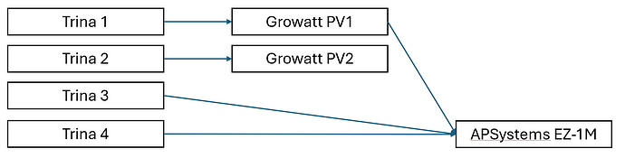

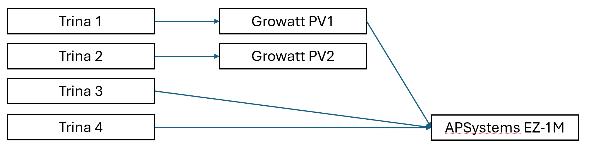

@holliholli : Ich denke auch wenn es laut Datenblatt gehen müsste, gibt es hier doch scheinbar ein Problem.

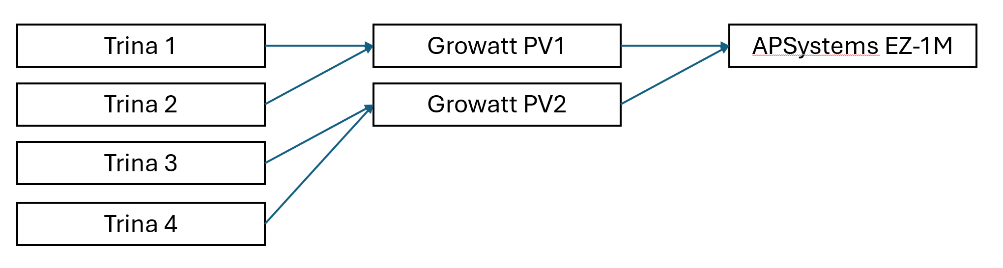

Gestern Abend habe ich um es weiter eingrenzen zu können kurzerhand den Aufbau so verändert, dass der NOAH nur noch Strom aus 2 der 4 Panele bekommt (zweites Bild)). Seither gibt es zumindest heute kein Problem. Da es hier ja auch schon eine Anmerkung zu Problemen bei 40°C gab - im Moment liefert der NOAH 570W und zeigt 40°C an.
Der Akku wurde voll geladen und seither wird die volle Leistung an den WR durchgereicht. Was mich weiterhin irritiert, ist, dass es keine Fehlermeldungen mehr gab, als es gestern ständig Neustarts gab.

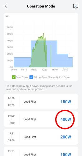

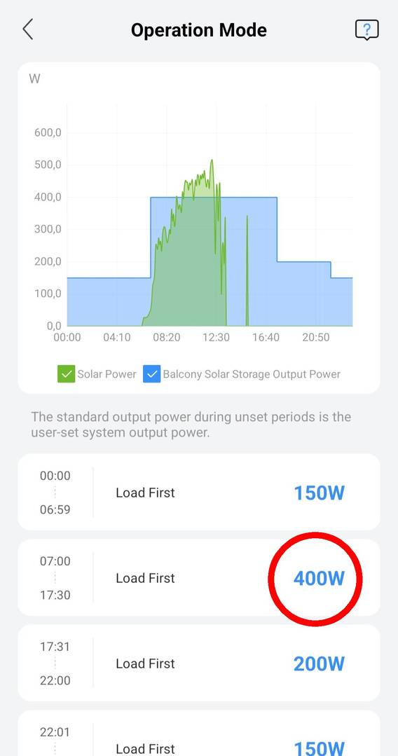

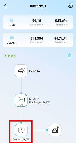

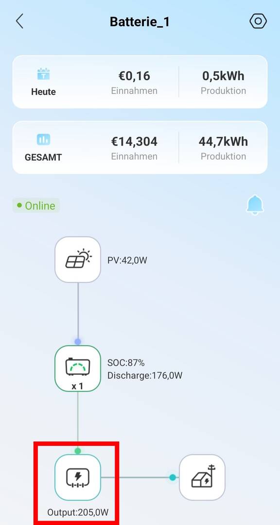

Wieder etwas neues. Heute habe ich den Growatt Speicher wieder angeschlossen.
Ist sofort in Betrieb gegangen und auch der Zugriff über die App war sofort ONLINE.
Jetzt gibt es ein neues Phänomen.
Der Speicher gibt nur die Hälfte der angegeben Leistung ab.
Load First habe ich auf 400W eingestellt.
Die Batterie gibt aber nur 205W ab.
Kann das eventuell mit der Temperatur der Batterie zusammenhängen ??

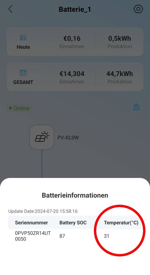

mein Noah macht das seit gestern auch...wie kommt man eigentlich auf die Temperaturanzeige???
@johann_ hast du den Bildschirm der Shine App mal durch herunterziehen aktualisiert? Muss man manchmal auch 2-3 mal machen, die App aktualisiert die Anzeige nicht automatisch.
@charly-kappl wenn du in der App auf das Batteriesymbol klickst, dann wird dir die Temperatur deiner Noahs angezeigt.
