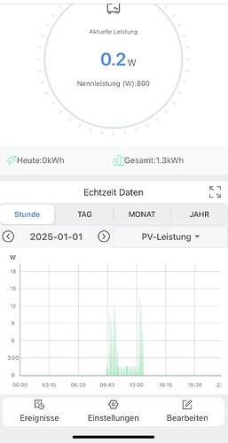

Okay. Da springt bei mir nix an. Wird zwar in der App angezeigt das er online ist und zb 30 Watt lädt. Aber im schuppen sind beide Speicher komplett aus
Und bei mir heute morgen war es das <25Watt offenbar von PV kam der Speicher und der WR an ging aber kein WLAN Symbol mehr leuchtete in der App auch nicht zusehen war und auch nicht auf der FB. Erst nach dem ich ihn dann das WLAN und Passwort gesagt hab war er wieder online.
Unter 30 Watt passiert das ständig im Minutentakt. Die App registriert das gar nicht. LEDs kommen verzögert oder gar nicht. Es gibt wohl eine Phase des Aufwachens. Hat er nicht ausreichend PV Leistung und Akku bei Ladegrenze dann sieht man erstmal nichts in der App oder an den LEDs.
Wenn er dann noch heizt, dann kann das den ganzen Tag dauern.
Das ist bei uns im Norden seit zwei Tagen so. WR wird in dieser Phase auch nicht geweckt. Einfach auf Sonne warten. Wenn er dann auch nicht online geht, schauen wir weiter.

Nach einer Woche fast null.

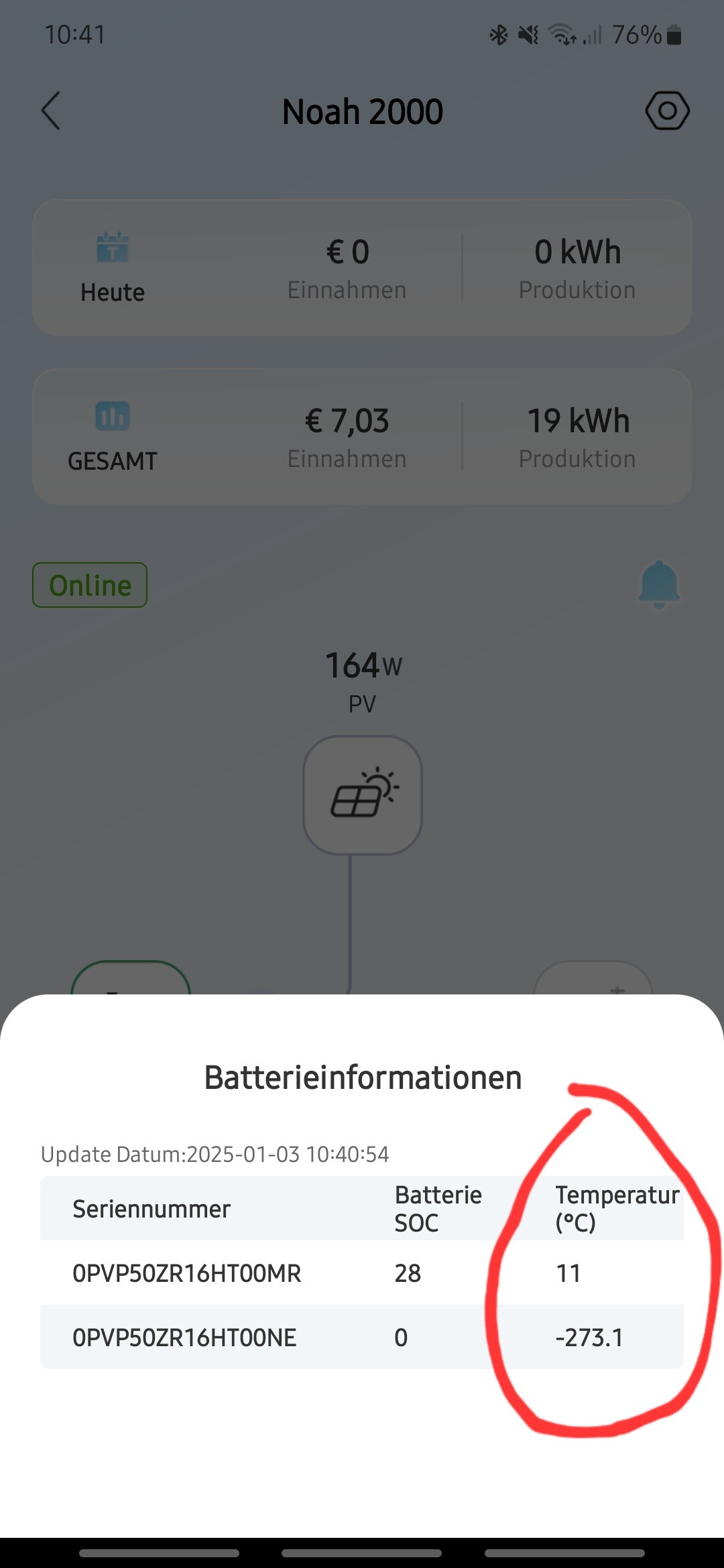

Der Noah hat aber von 1° bis 11° geheizt bevor er anfing zu laden. In der Beschreibung steht bis 5°.
Ist das bei euch auch so ? Und das ganze hat fast 1 1/2 Std gedauert.

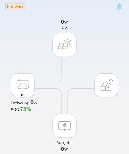

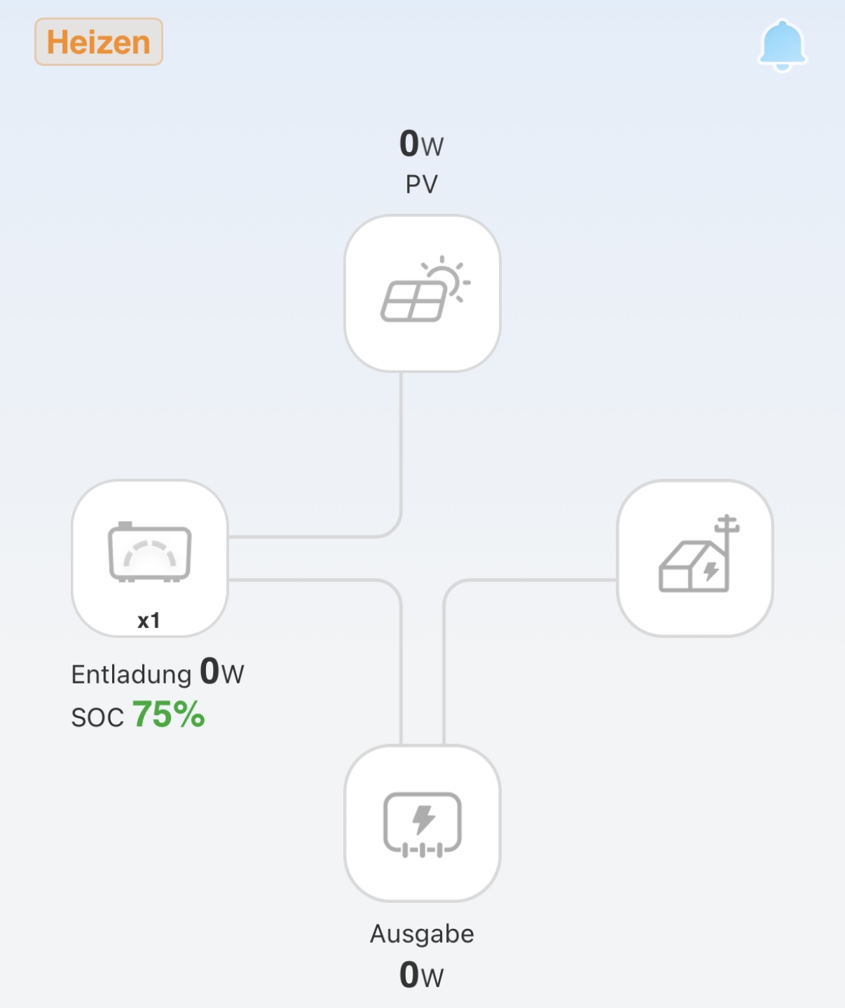

Gestern Abend der noah sich bei SOC 30% ausgeschaltet. Heute morgen wach geworden mit SOC 75% auch die LED zeigen das an. :man_shrugging:t2:
Kann das mit gestern zusammen hängen ? Da kam ja das erstmal bisschen was rein. Als ich sie bekommen hab zeigte sie was bei SOC 68% an. Am nächsten Tag nach den ganzen Verbindungsabbrüchen nur noch 15%. Für ne Woche bestimmt. Dachte vielleicht hatte ich was falsch Eingestellt und es wurde ans Netz abgegeben. Konnte ich nur nicht kontrollieren da zu dem Zeitpunkt noch kein Shelly verbaut war.
Schon mal jemand beobachtet ?
Das hatte schon mal jemand weiter oben im Chat. Ich persönlich noch nicht
Dafür wieder andere Problemchen. Die Speicher sind nach ewig heizen angegangen
Dieses Verhalten mit dem SOC habe ich schon mehrmals beobachtet. Der "reale" SOC scheint dann wirklich bei den >70% zu liegen, da man den Akku danach auch um die entsprechende Menge entladen kann (Shelly Messung).
Ich denke hier hinkt die SOC Berechnung dadurch, dass kaum auf die 100% geladen werden kann zur Zeit.

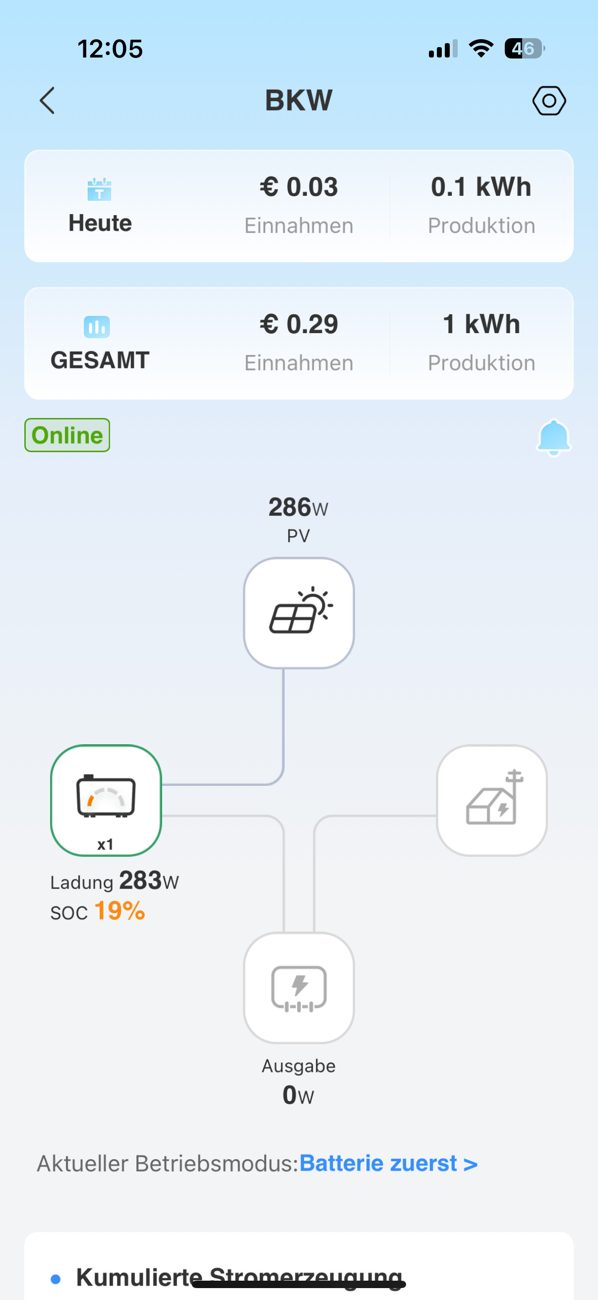

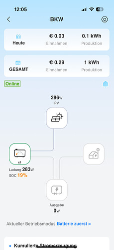

ich wohne auch im Norden und habe 2 Noah´s an 1600Wp.
Da wir in den vergangenen Tagen/Wochen fast keine Erträge hatten war ich gestern mit 0,8kWh Ertrag ganz zu frieden.
Der SOC hatte sich am Abend bei 19% eingepegelt.
