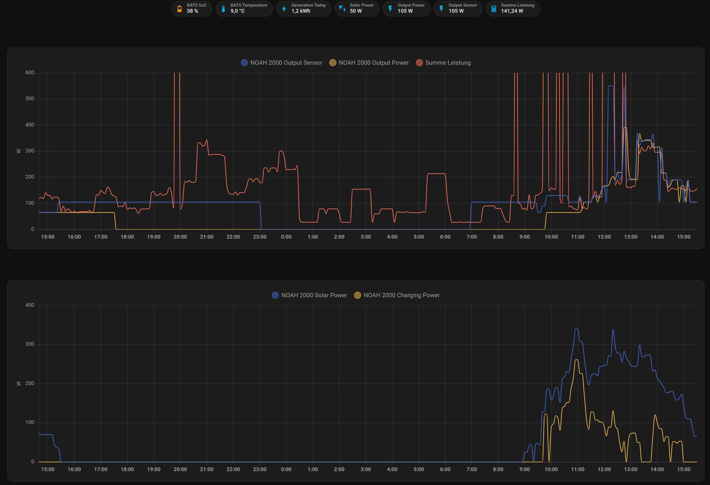

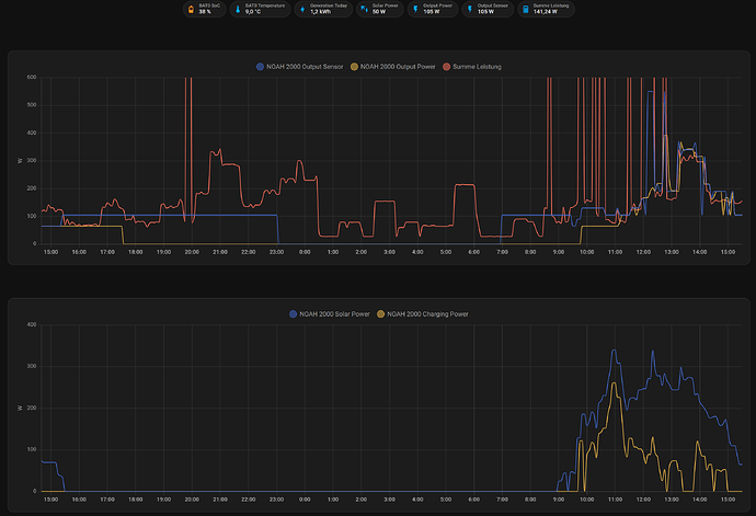

Hier mal mein Tag mit der Steuerung über Homeassistant, der Code dazu ist ja weiter oben zu finden.
Bei durchweg Nebel heute 1,2kwh bei inzwischen 1090WP PV1 + 860 WP an PV2
Verbrauchssteuerung geht ab 40% SOC los, vorher ist ein Ladepriorität eingebaut, die versucht bis 100 Watt zu laden, wenn PV reicht.
Bei Nebel oder trüben Wetter mach es nur die Fläche.

Das sind ja sehr gute Schaltzeiten. Womit regelst du denn aktuell ?

Mit dem shelly 3em und der shinephone App wie von growatt vorgesehen.
Ich dachte, da braucht es 4 min bis der wieder neu abfragt.

Mit schwachem wlan hat es 4 min gedauert. Korrekt

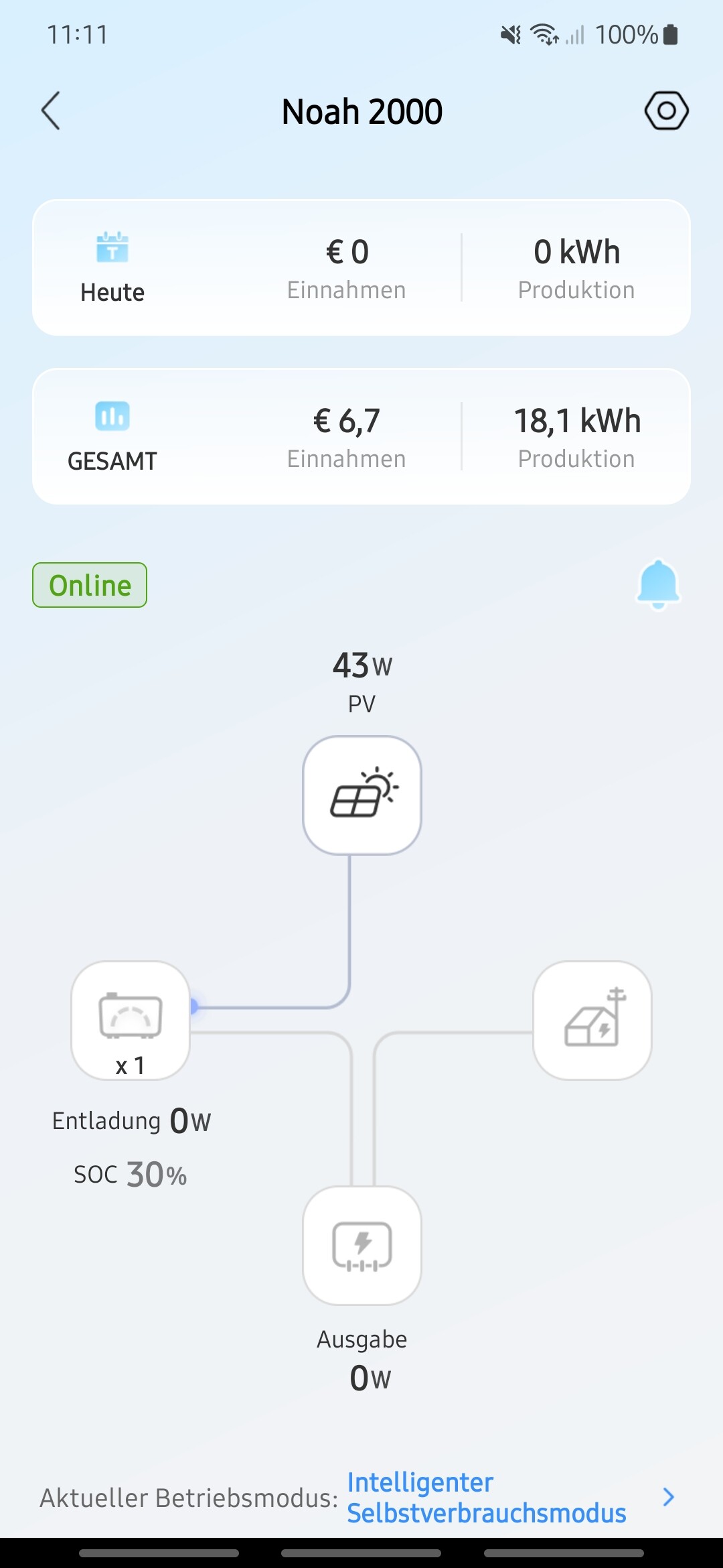

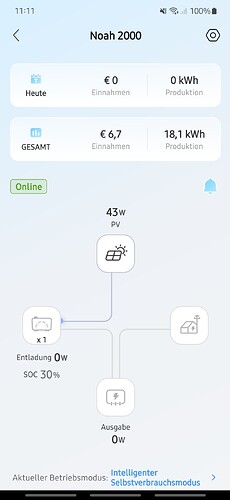

Da muss man wohl Geduld haben, meine sind in der App online aber nur ein Speicher da. Da reicht einfach die Leistung von den Modulen nicht. Wenn ich in schuppen gehe ist alles noch aus. Mal sehen wie es gegen Mittag ist. Die Speicher sind nur am heizen. :joy: Leider ist das schöne Wetter bei uns vorbei.
Wieviel Geduld denn noch ?
Und der zweite verbindet sich dann einfach von alleine bei dir ? Wenn genug Leistung auf die Module kommt ?
Vielleicht hat gidien ja noch nen Geistesblitz ?! :laughing:

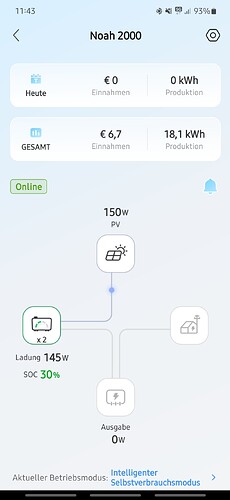

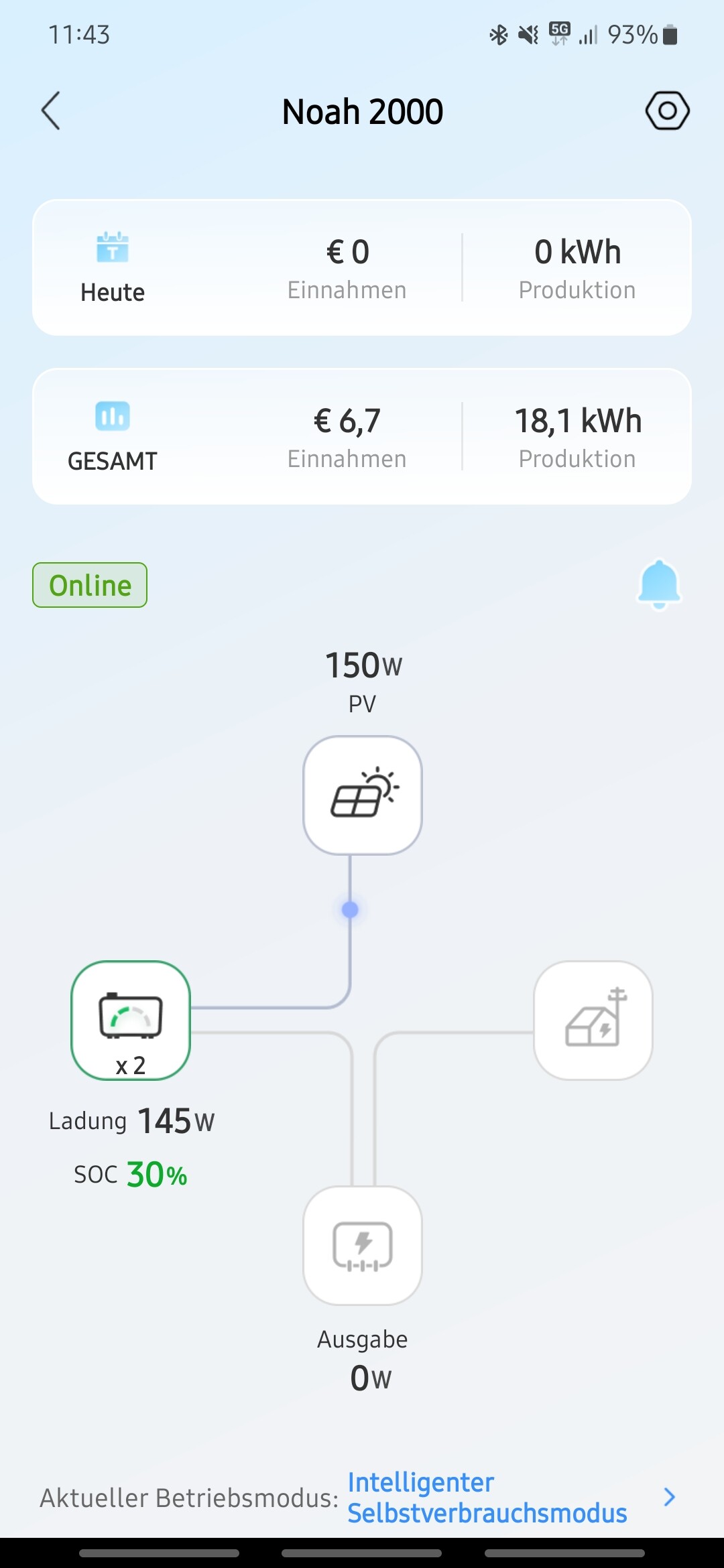

So in etwa. Wie es ausschaut müssen mindestens 75 Watt kommen damit die überhaupt anspringen. Beobachte das gerade. Noch etwas Geduld bitte.
Ich bin auch nach wie vor der Meinung das ein schwaches Signal scheiße ist. Bestätigt auch der Youtuber den ich gestern geschaut habe. :person_shrugging: Damit haben alle bkw Speicher ihre Probleme. Deckt sich auch komplett mit meinen Erfahrungen
So pv läuft. Ist von alleine online gegangen
Und solange hat das WLAN Symbol geblinkt ? Bei mir hat es nicht mal geblinkt mehr. Und gestern sprang er ja auch einfach an und ins WLAN trotz null Leistung von PV.
