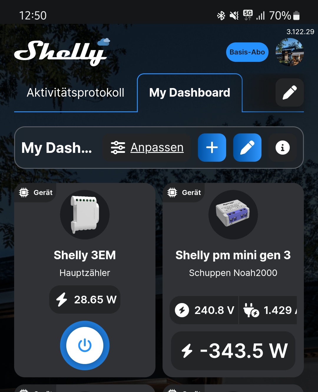

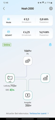

So hab grad wieder was dazu gelernt. Es macht keinen Sinn tagsüber den Akku zu laden und abends zu verbrauchen. Der Reiter Batterie zuerst kommt bei mir wohl nicht mehr zum Einsatz. Bei tagsüber direktabnahme sind die Verluste sehr marginal. Mal sehen was dann heute abend an verlust rauskommt
350 Watt Ausgabe und 343 kommen an :+1:
Ich habe jetzt auch mal die Schaltzeiten für die 0 Einspeisung gemessen. Um vom positiven Verbrauch auf 0 zu kommen braucht mein System 7 sec und um von negativ wieder auf 0 zu kommen 12 sec.

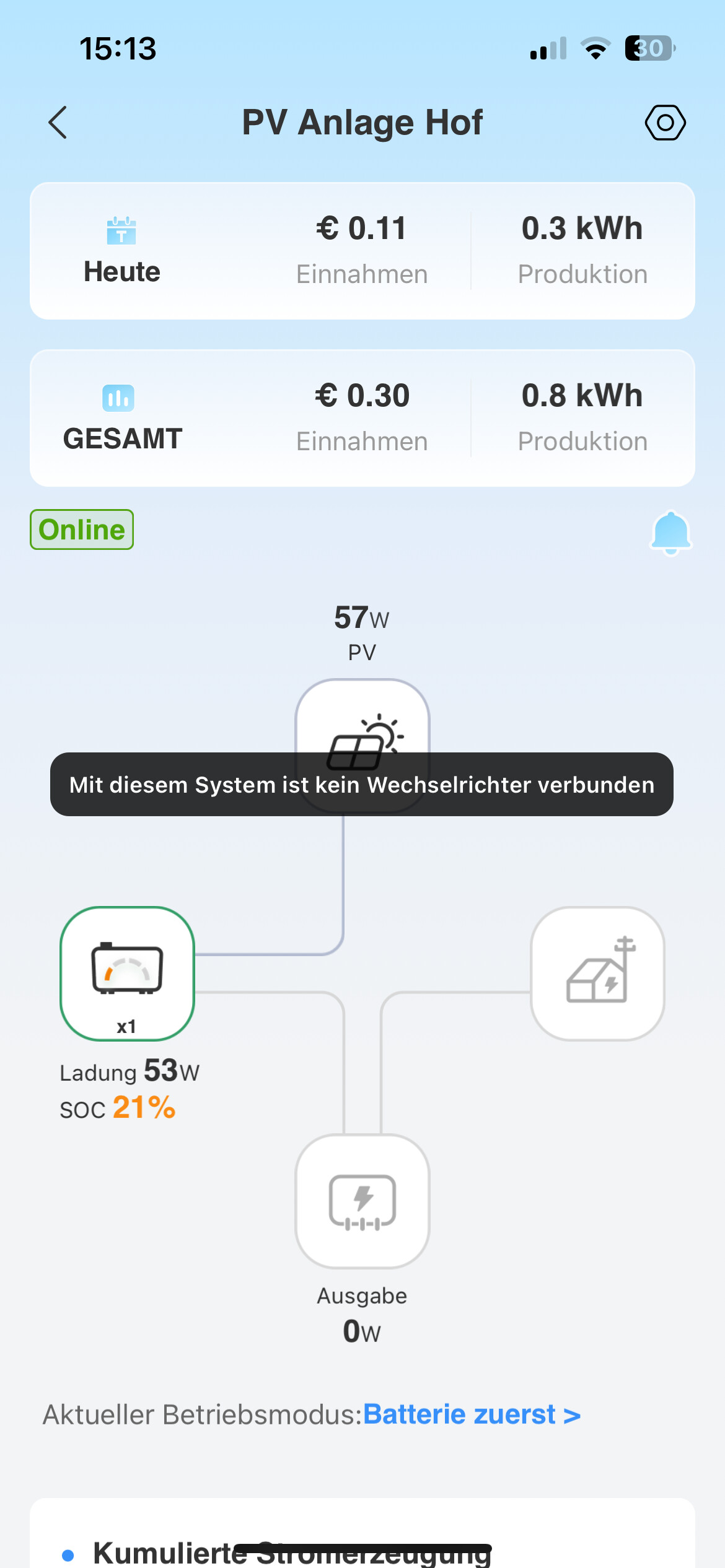

Hallo in die Runde, ich musste heute aufgrund schlechten WLAN Empfangs nen neuen Repeater aufsetzen dadurch hatte ich den WR in der App raus gehauen sowie den Noah, den Noah hat er gleich wieder Standardmäßig hinzugefügt, den WR angeblich auch aber wenn ich draufklicke erscheint diese meldung. Vorher wurden einem halt paar Infos angezeigt, Seriennummer etc. Das komische ist im Dashboard auf open api.growatt.com zeigt er mir den WR an😅 Ich hänge mal ein Bild an, allerdings wird ja sowieso alles über den Speicher gesteuert wie ich es jetzt mitbekommen habe? Mfg

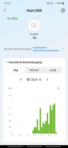

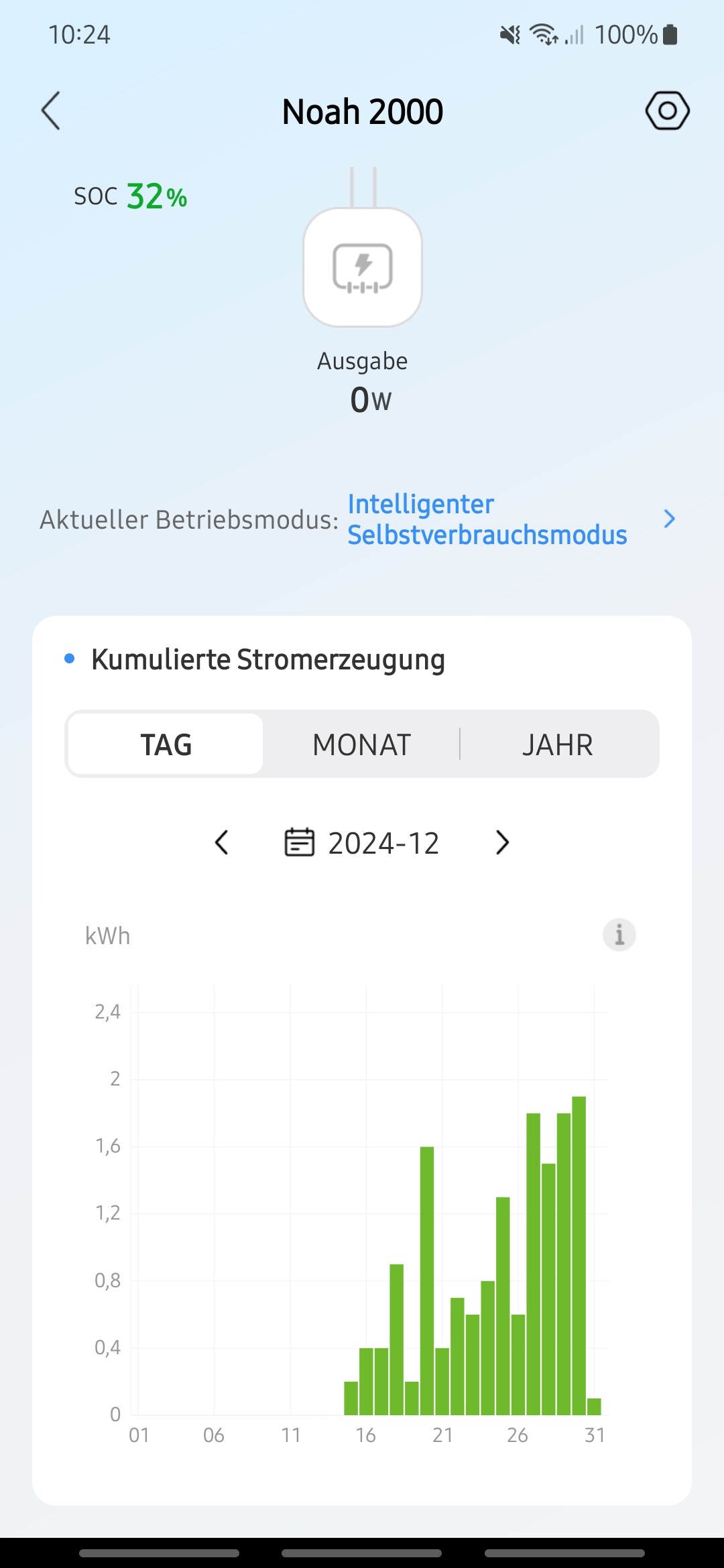

Zum Thema Verluste. Schreibt denn Growatt worauf sich die Verluste beziehen und bei welcher Lade- Entladeleistung sie auftreten?
Die Erzeugungsleistung (1,9 kWh) ist das was der Growatt an den MPPT Ladereglern misst (Messungenauigkeit bestimmt um die 5%). Dann wird der Akku geladen und nicht alles landet wirklich im Akku. Beim Entladen wieder Verluste, dann der Leistungsregler im Growatt und der Wechselrichter. Am Ende ein Shelly (Hast du den kalibriert?) der mehr schätzt als misst. Was erwartest du?
Bei kleinen Leistungen, so wie jetzt im Winter, fallen Verluste besonders auf da die einzelnen Module mit Strom versorgt werden müssen aber kaum was zu tun haben, wieder sehr ungünstig für den Wirkungsgrad.
Vielleicht kommt es bei voller Leistung mit den 10 - 15% Verlusten hin?

Das hatte ich auch am Anfang öfters. Da hat bei mir nur eins geholfen. Anlage komplett aus der App löschen und neu aufsetzen. Dann wird er wieder im System erkannt
