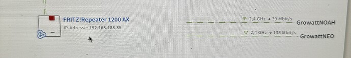

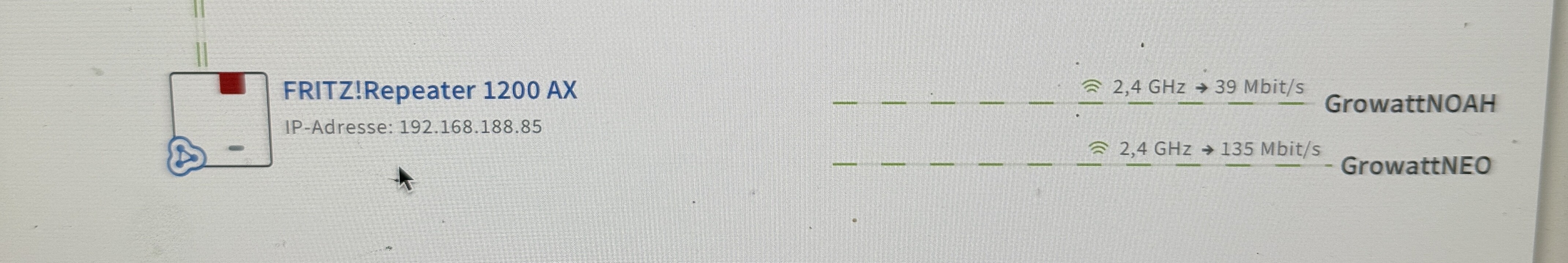

Nach dem ich das gestern so eingestellt hatte habe ich dreimal den Noah manuell aufgeweckt und er hat sich jedesmal sofort mit dem 1200AX verbunden und war online. Der Repeater ist auch der AP der dem Noah am nächsten ist.
Im Online Zugang ist der Noah mit Good(-73)
Was der WR macht kann ich erst sagen wenn der mal Arbeitet. (Nachtrag: steht jetzt mit gut -60 im online zugang und hat sich auch mit dem 1200AX verbunden. Sieh Bild)Beim aktuellen Wetter eher nicht. Hatte aber immer gesehen das er sich mit der FB verbunden hatte obwohl der Repeater ihm eigentlich viel näher ist.

Die Mesh Zeichen bleiben erhalten. Das Mesh ist immer noch aktiv. Dadurch erhalten die Repeater automatisch ihr Konfiguration vom Master. Wir haben dem Master nur die Option genommen, die Clients eigenständig auf die APs zu verteilen.

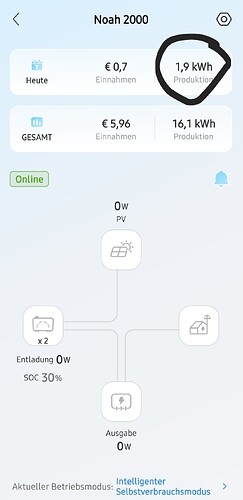

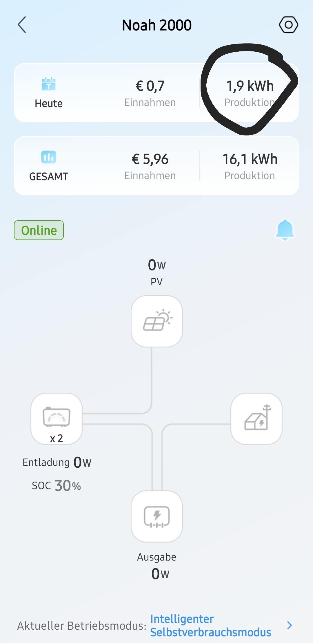

Heute war es den ganzen Tag mal sonnig. Laut App hat die Anlage 1.9kw gespeichert. Deckt sich auch mit der % Angabe. Jetzt ist der noah wieder auf 30%, wie heute früh. Der shelly zeigt 1.34 kW an. Überall heißt es : Es ist mit 10-15% wandlungsverlust zu rechnen. Ich komme da auf 30% Verlust :thinking:
Wie sieht es denn bei euch so aus??? Würde mich mal brennend interessieren was ihr so an Verlusten habt.

Ich denke da schon drüber nach. Für mich ist das kein Hobby. Ich will damit Geld sparen. Und wenn ich 4 kW Speicher und weniger als 3 kW ins Netz geben kann ist das nicht unter den Tisch zu kehren. Der shelly zeigt schon vernünftig an denke ich. Paar Watt +- die Frage ist was die shine app macht.
Die 1.9 kW würden sich auch mit der % Anzeige vom Speicher decken.

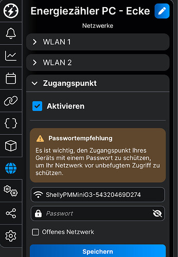

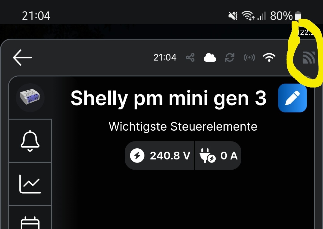

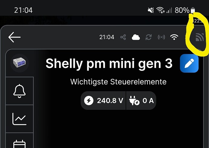

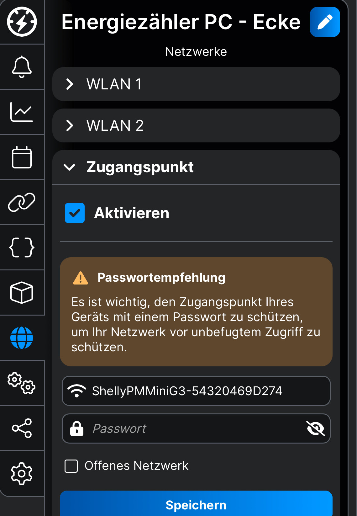

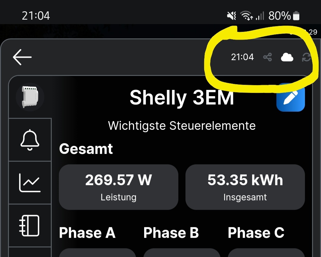

Kann der Shelly eigentlich das Netzwerk verbreiten mit dem er selbst verbunden ist also wie nen Repeater oder nur sein eigenes :thinking: Hätte ich jetzt ja zwei Fliegen mit einer Klappe geschlagen.
Der pm mini kann das. Der 3em hat kein Symbol dafür. Denke der kann das nicht
Ergo nur den Punkt „Reichweitenverstärker“ aktivieren ?
Kann ich dir leider nicht beantworten da ich es nicht nutze. Scheint aber kein hexenwerk zu sein
Gehört denn Fritzbox und Shelly wirklich zum Thema?
Unter Zugangspunkt noch eine PWD vergeben, sonst hast du ein offenes WLAN. Der shelly stellt ein eigenes WLAN zur Verfügung.

Ich meinte damit das Mesh und viele günstige IOT Geräte nicht gut miteinander klar kommt, selbst Kanalbreite kann Probleme machen. Das hat halt nicht wirklich was mit dem Noah zu tun.
Extra WLAN nur 2,4ghz nur für IOT löst die meisten Probleme, wo möglich fixe IP am Gerät und natürlich Empfang besser -60db und es läuft alles.
Das der Noah scheinbar manchmal alles vergisst, ist das eigentliche Problem.
Bei mir hat er seit den Änderungen nichts mehr vergessen :person_shrugging: schaumer mal wie lange das anhält
