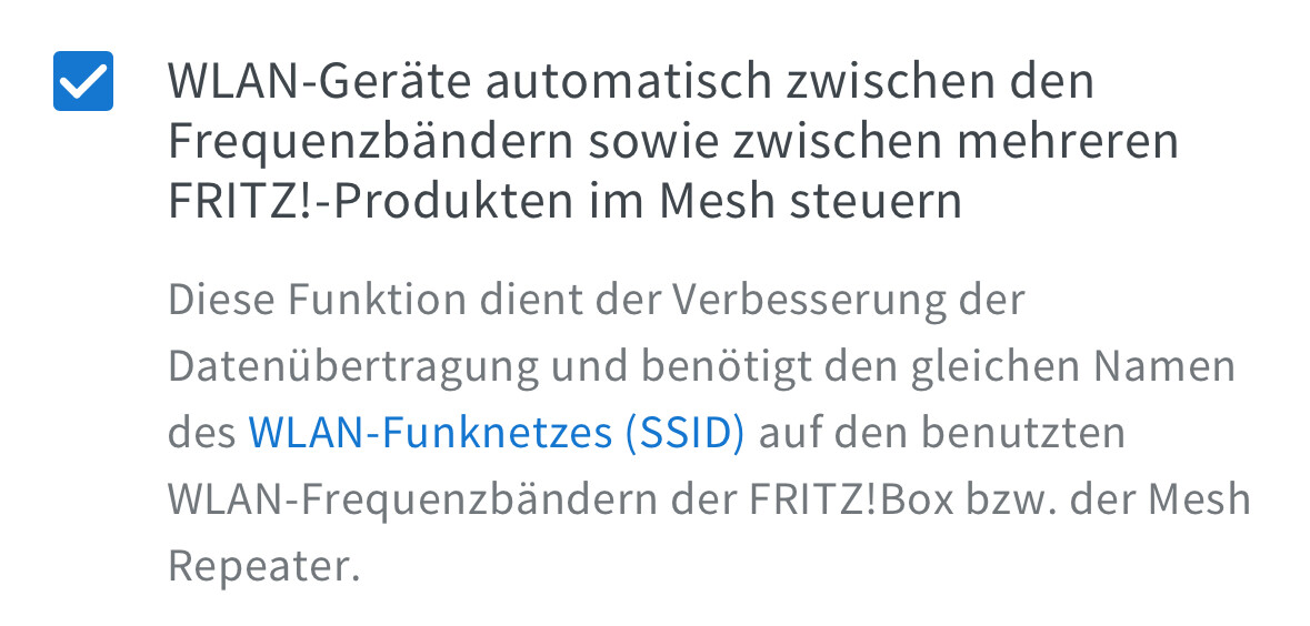

Zum Testen könnte man auch mal versuchen Mesh Steering auszuschalten.
Den Haken hier entfernen.
Damit entscheidet der Client, welchen Zugangspunkt er zum WLAN nimmt. In diesem Fall entscheidet dann der Noah , ob er den Repeater oder die FB nimmt. Der Mesh Master (FB) versucht dann nicht mehr die Clients zu verschieben.

Meiner Einschätzung nach könnte es reichen , wenn du kein Mesh nutzt. Also nur ein Zungangspunkt zum WLAN hast. Lösungen wie eigenes WLAN heben das Mesh auf. Der Noah hat dann nur noch einen Zugangspunkt.
WLAN Mesh ist eine tolle Sache, und funktioniert grundsätzlich gut. Jedoch gibt es Clients die bestimmte WLAN Optionen oder Mesh Funktionen nicht mögen. Wie zum Beispiel, das Verschieben des Clients von einem Zugangspunkt zu einem anderen.
Der Noah scheint so mit ein Kandidat zu sein.
Deshalb meine Tips fürs WLAN auf der FB. Ich kann es leider nicht prüfen. Aber vielleicht hilft es ja.

Rückmeldung wäre super. Hauptaugenmerk wäre der Punkt mit dem Ausschalten des Mesh steerings.
Die ersten Punkte dienen hauptsächlich der Stabilisierung des WLANs.
Ich kann mir vorstellen, dass die Verbindung zwischen den Poweline Adaptern und dem Mesh Master als stabil angesehen wird, ähnlich einer Kabelverbindung. Der Master wird dann nicht versuchen Clients , welche sich am AP des Adapters gemeldet haben, auf einen anderen AP zu legen.

Da du auch ein eigenes WLAN am Powerline Adapter aufgesetzt hast, deckt sich das wieder mit meiner Theorie, das die Noahs in einer Mesh Umgebung mit mehreren APs Probleme haben.
Der Mesh Master entmündigt quasi die Clients. Es entzieht den Clients die Möglichkeit selbst zu entscheiden, welchen AP sie wählen. Er geht sogar weit, ihnen die Verbindung wegzunehmen, um ihn seine Entscheidung aufzuzwingen, wenn der Client nicht die nötigen Protokolle kennt.
