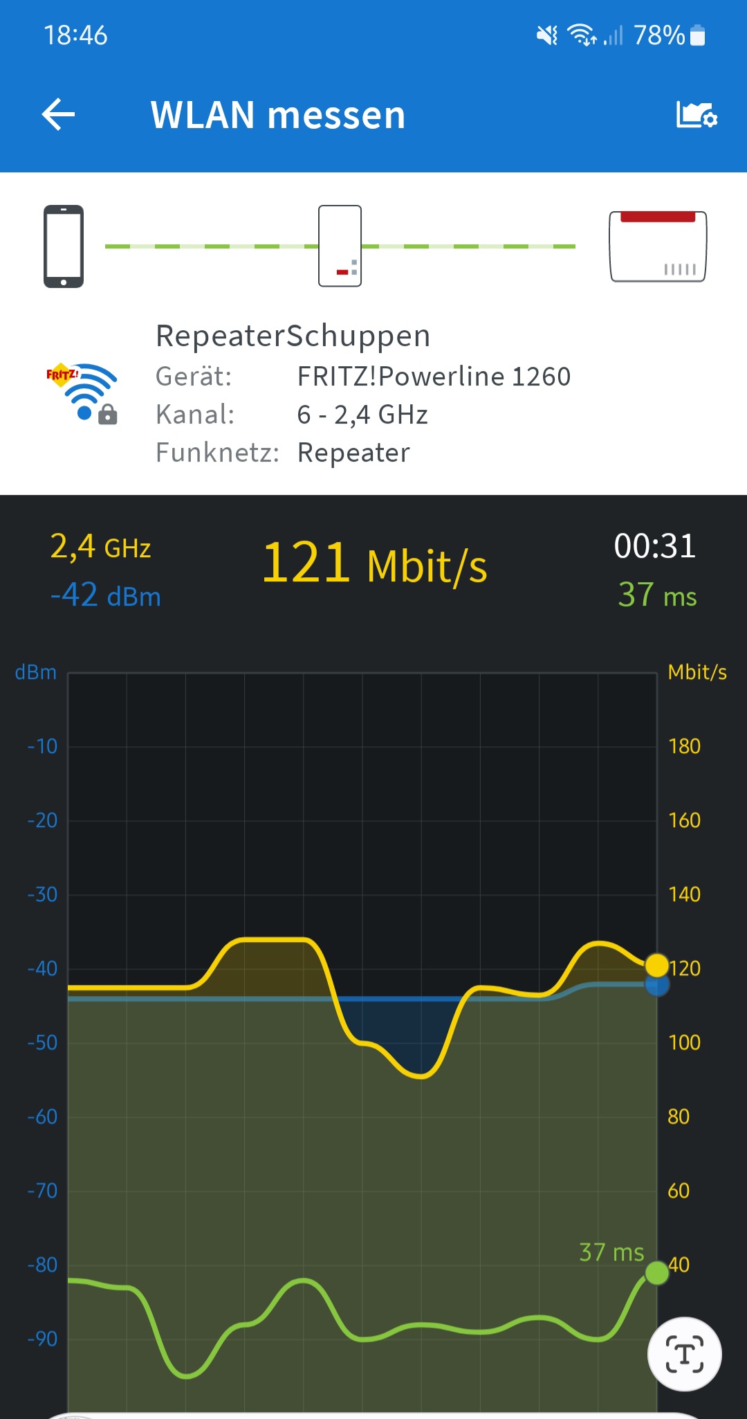

Das hab ich installiert

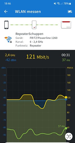

Kleinanzeigen ist dein Freund :wink: würde nie so viel Kohle dafür ausgeben. Bei mir stehen die beiden noah im schuppen. Meine fritz box steht aber auf dem Dachboden. Mit normalen repeatern (habe 2 im Haus) war das nicht gescheit hin zu bekommen. Das dlan nimmt das Stromkabel zur Übertragung. Jetzt hängt das Teil im schuppen an der Steckdose und überträgt quasi mit geringem Verlust das Wlan im eigenen Netzwerk. Seit dem läuft es absolut stabil :person_shrugging: die Akkus brauchen einfach ein starkes Signal. Selbst wenn du ein Wlan repeater neben dem noah hängen hast, heißt das noch lange nicht das die Geschwindigkeit gut ist. Bei mir kam im schuppen mit normalen repeatern nur noch 1 MBit an. Das mag der noah überhaupt nicht. :wink:

Mit dem Handy mal gemessen was im Umkreis vom noah noch ankommt? Einfach mal neben den noah stellen und mit dem Handy mal ein speed test machen.
Mal überprüft wo sich der noah einklingt?
Ich hatte zb mit dem shelly das Problem das er sich immer wieder in der fritz box angemeldet hat obwohl 10 cm neben dem shelly der repeater hing. Mit dem noah ähnliches Phänomen

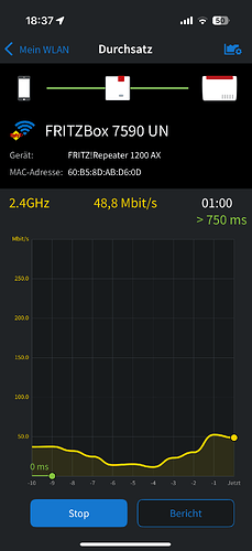

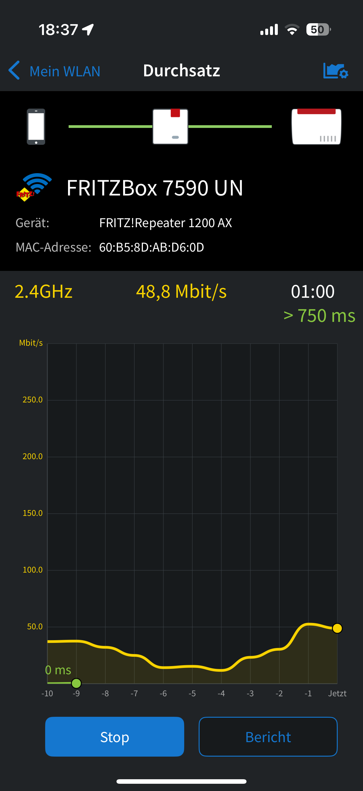

So bei mir mit dlan. Deine ping ist mit 750 auch sehr schlecht. Ich vermute ganz stark das dein wlan einfach zu schwach ist :person_shrugging:

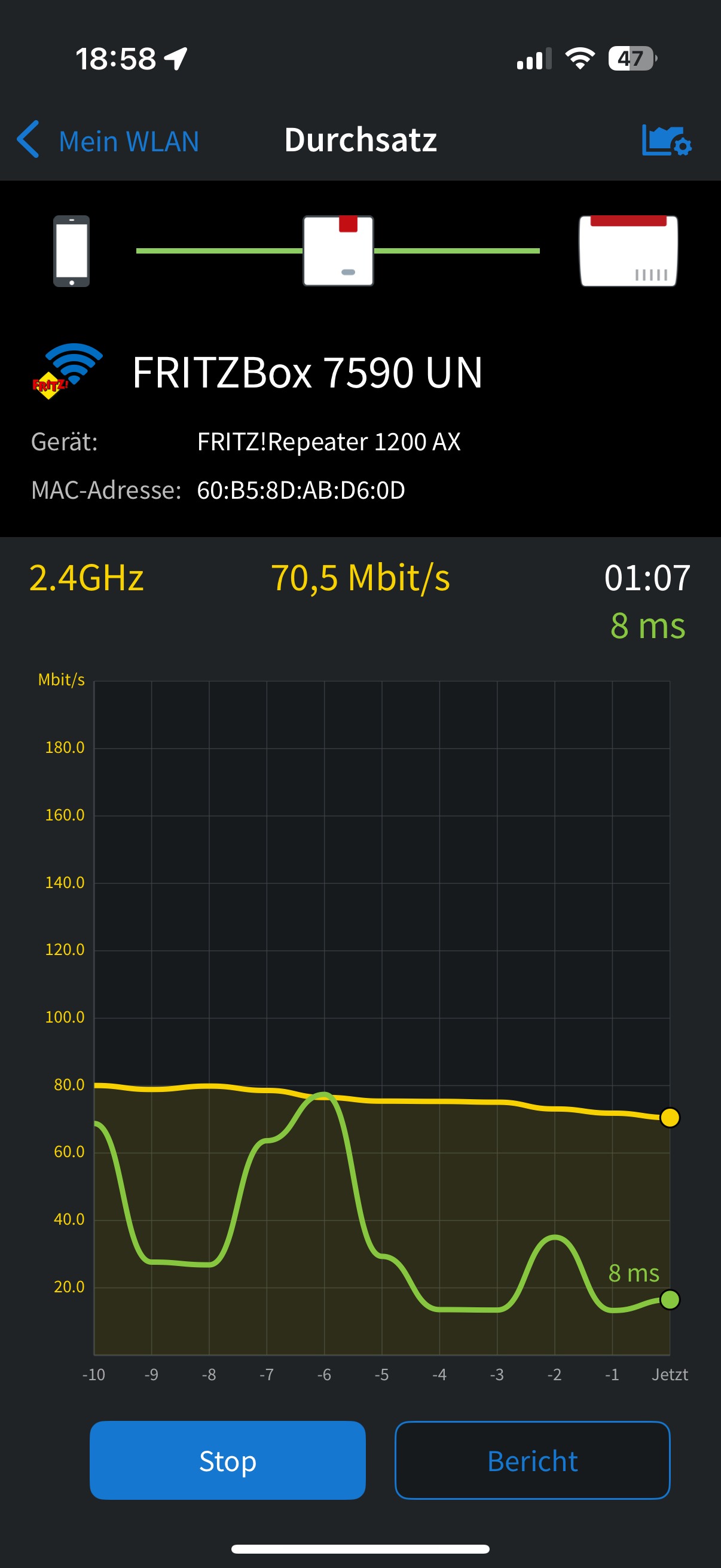

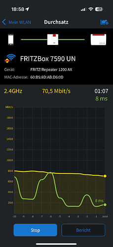

Wie weit steht deine fritz box denn vom repeater weg? Nicht das da schon nur ein Bruchteil der Leistung ankommt
Das jetzt genau neben dem Repeater. Im 5Ghz würde es ganz anders aussehen.
Und dann nochmal 8m zum noah? Richtig? Wand sicher auch dazwischen. Hast du mal auf Fritz.box geschaut ob er wirklich am repeater angemeldet ist oder vielleicht doch am Router :wink:
Was zeigt die Signalstärke im
openapi.growatt.com
an? Reiter dashboard --> runter scrollen, dann auf all Devices --> da ist bei data logger ein kleiner Kreis neben der Seriennummer. Da steht die Signalstärke
Ja noch eine Wand dazwischen direkt neben Fenster. Und dann noch 8m. Beim WR sagt er Poor(-78) und beim Noah Good(-78)
So war es bei mir auch. Poor kannste voll vergessen. Das liegt also nicht am noah. Dein wlan ist einfach zu schlecht :v: bei mir jetzt bei (-45) exzellent keinerlei Aussetzer
