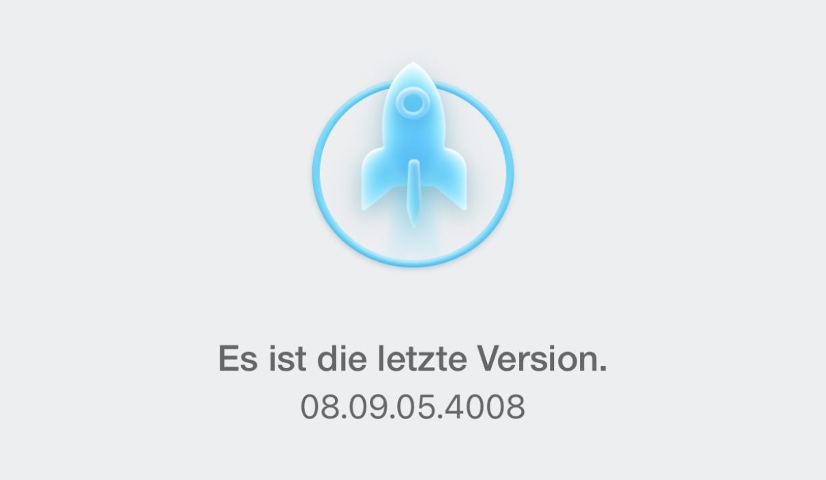

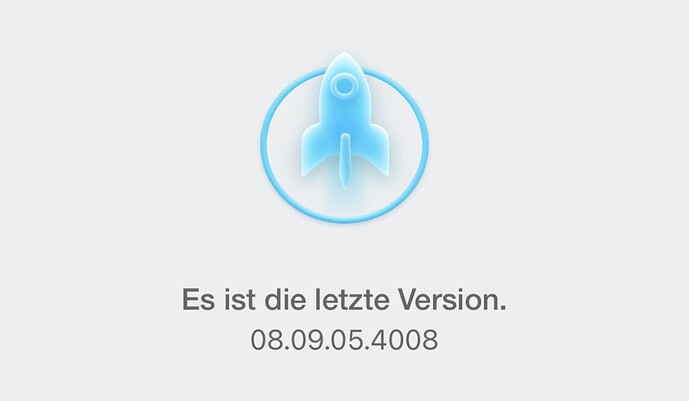

Für den Noah hab ich heute morgen eine Firmware Update bekommen. Weiß jemand was sich geändert hat ? Gibt es eine Seite wo drüber Informiert wird ?
Das Update habe ich schon ein paar Tage drauf. Läuft bis jetzt stabil. Was sich geändert hat weiß ich leider auch nicht. Da hält sich growatt sehr bedeckt :joy:
Heute musste ich den Speicher immerhin nicht manuell neu ins WLAN bringen :muscle::laughing:

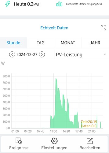

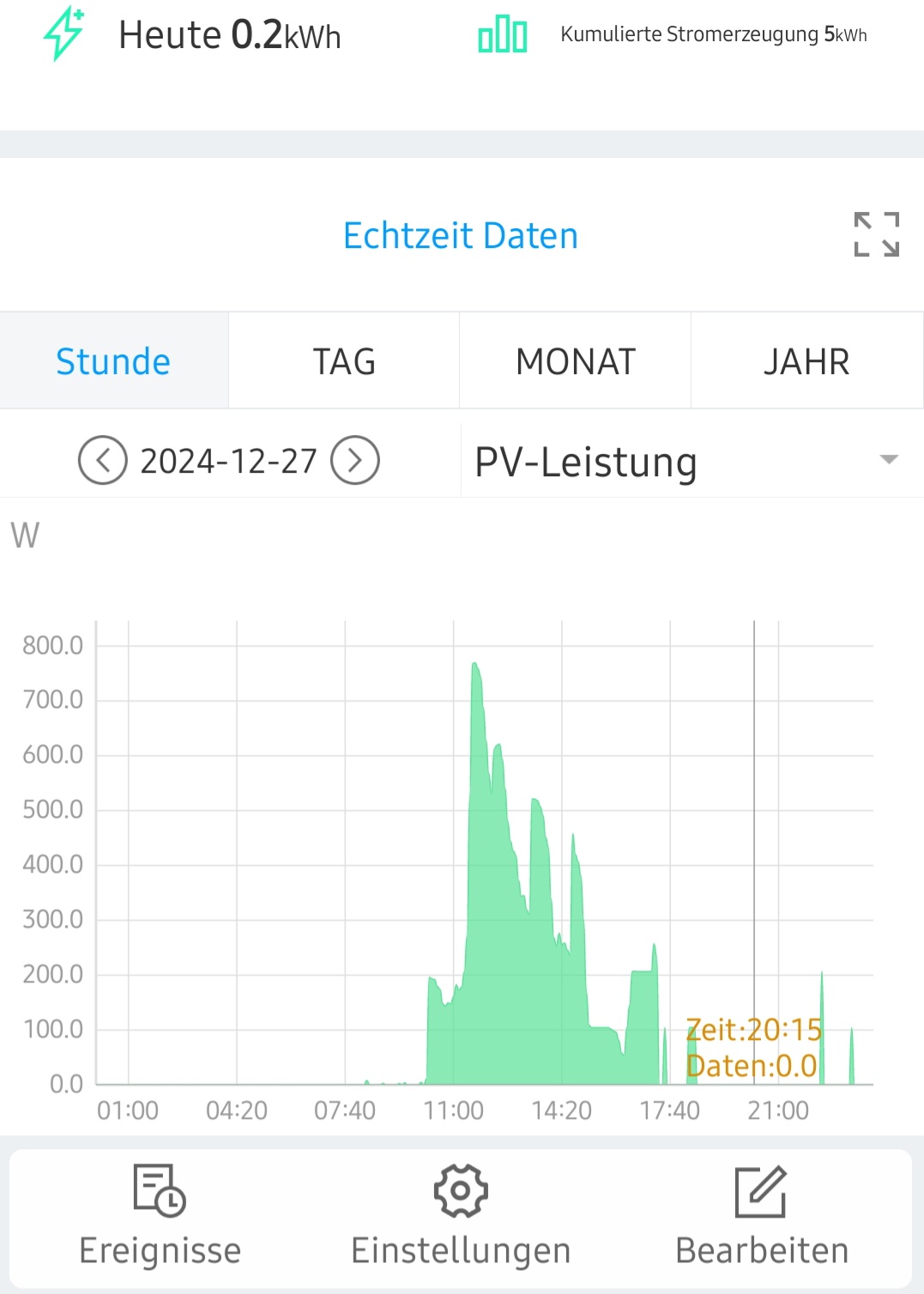

Ja ich habe genau das gleiche Bild…
Okay. Schon mal gut zu wissen das es nicht an mir liegt :sweat_smile: die Berechnung haut dann so auf jeden Fall überhaupt nicht hin.

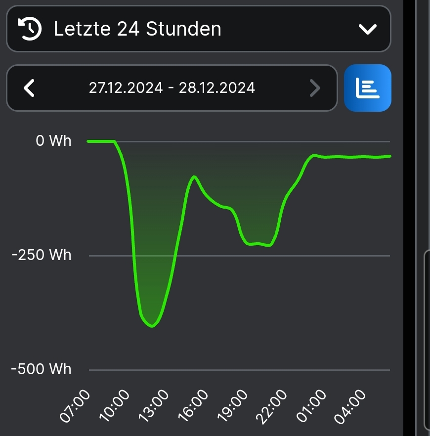

Zum Thema Wirkungsgrad des Neo:
Ich habe die Noahs so eingestellt, dass in der Zeit von 20:00 bis 23:59 Uhr 250 W aus den Noahs ins Netz gehen sollen.
Über den Neo kommen allerdings nur 226,8 W an.
Bei der Einspeisung über den Herf waren es 235 W.
In meinen Augen schon ein Verlust, den es anzusprechen gilt. Aufs Jahr gerechnet geht da einiges verloren.
