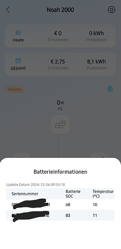

ich habe leider auch immer wieder größere Probleme mit dem Speicher. Kommunikation, heizen…

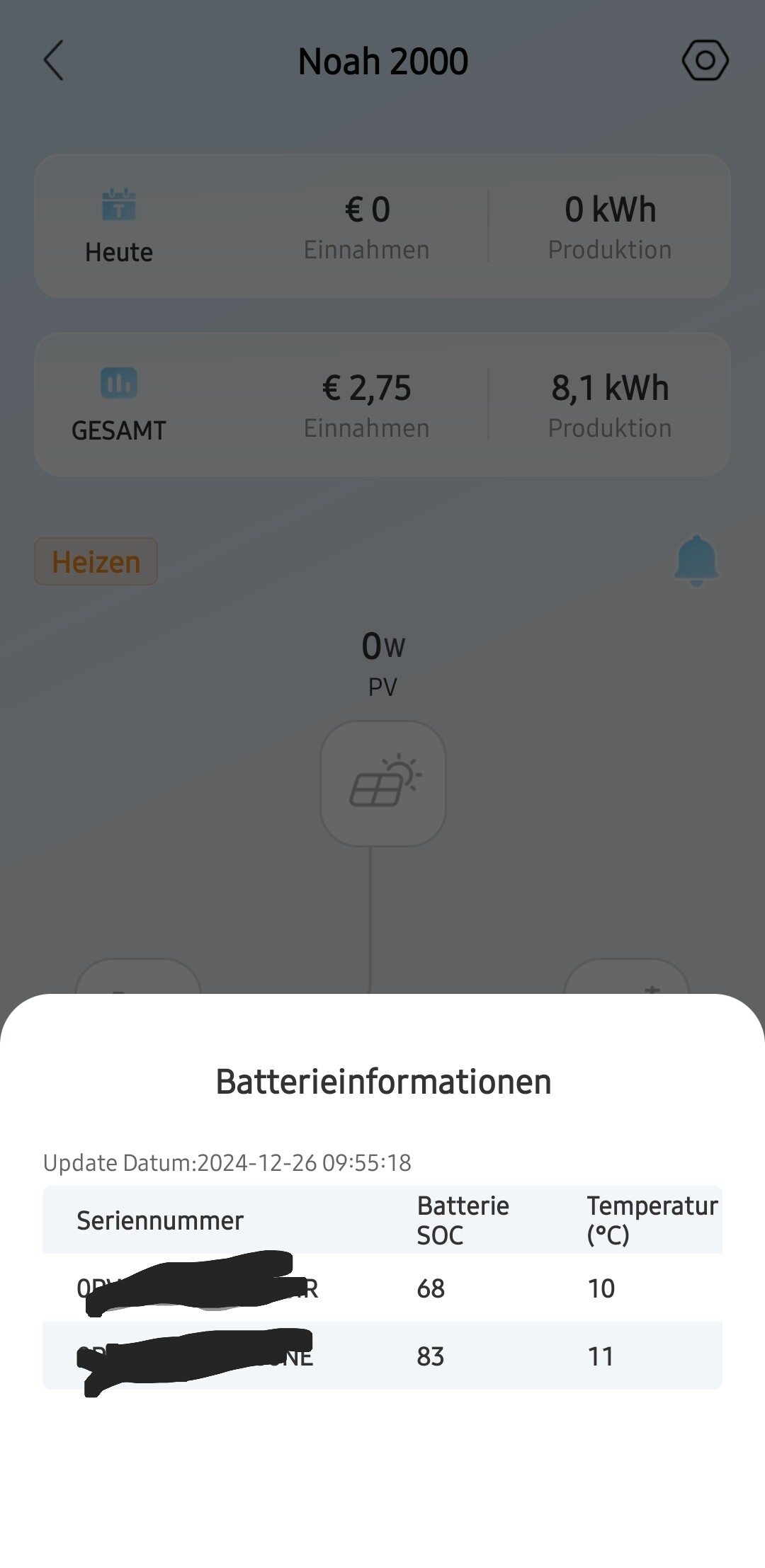

Das ist auch geil, Akkus haben 11°, draußen ist es recht mild und das Teil heizt freudig einer hin :person_facepalming: hat er die letzten tage bei 6° nicht gemacht.

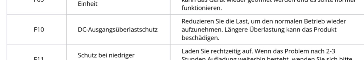

Mein Growatt NoAh 2000 ist seit dem 21.12 down bzw Offline. Allerdings bekomme ich ihn auch nicht mehr über den Power Taster oder Iot zum starten, er bleibt einfach dunkel. Hab schon versucht alle Stecker von den Modulen bzw Verkablung abzustecken, damit keine Solarenergie mehr in die Batterie fließt ohne Erfolg. Jetzt hab ich heute erst gesehen das ich seit dem 5.12. eine Fehlermedung F10 hatte. Kann es nun sein das mein Speicher komplett kaputt ist weil ich die Fehlermeldung übersehen habe?
Das stimmt wohl. :joy::joy: Wobei ich sagen muss, seitdem ich das dlan installiert habe und überall excellent in der Empfangsstärke steht läuft es recht rund mit offline und früh's wieder online :ok_hand: hoffentlich bleibt das jetzt so.
Da hilft wohl nur zurückschicken oder?
Im photovoltaik forum gibt's lesestoff dazu. Einfach bei google growatt noah 2000 f10 Fehler eingeben. Dann findest du es. Vielleicht hilft dir das. Hatte den Fehler Gott sei Dank nicht bis jetzt. Hatte nur 1x f18 :joy:
