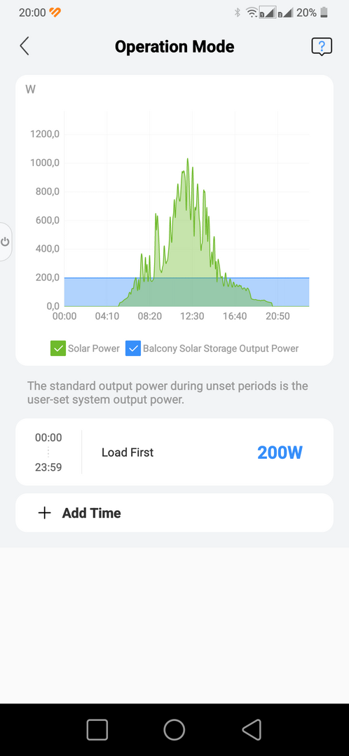

Ich habe es immer noch nicht verstanden, wie bekomme ich den Default power Wert auf die max 800w geändert. Geht das auch nur mit abklemmen der Platten und des Wechselrichter?
Habe es morgens um 6 Uhr, wo laut app nichts läuft, ausprobiert. Bekomme immer nur die vor Tagen mal eingestellten 300w vom Dach.
@huha
Schau mal im Operation Mode ob du da eine Zeit eingestellt hast und wieviel Watt da eingestellt sind. Von Haus aus ist da eine zeit von 0-24 uhr eingestellt und 400 Watt glaub ich.... Und das hat Vorrang!
Ok, ich blicke bei den Einstellmöglichkeiten nicht wirklich durch.
Meine Platten haben können 1200w, der Wechselrichter macht 1500w.
Der noah holt aber nur nen bisschen mehr wie 300w vom Dach.
Entweder mache ich was falsch oder das Teil hat nen Eigenleben.
@huha
Probier mal im Operation Mode auf 800W stellen
Und die Zeit so wie's auf dem Bild ist..
Einstellung muss auch im betrieb funktionieren!
Ok, hab ich eingestellt. Mal schauen wie es sich morgen verhält.
Also ich kann 700Watt ausgangsleistung einstellen ohne Fehler, damit könnte ich leben, aber dass ich bei vollem Akku keinen Strom mehr bekomme geht für mich garnicht!

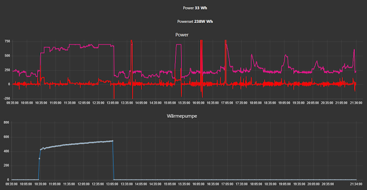

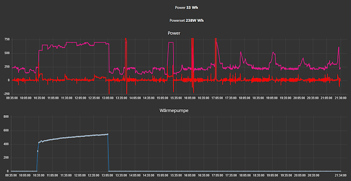

@wallimartl Hi, ich vermute mal, dass der MI600 keine Möglichkeit bietet den Leistungsausgang extern zu steuern. Mein Hoymiles 1500 verhält sich da etwas anders, zwar sind die HM-DTUs auch dafür gedacht alle Daten erstmal zum Kaiser von China (sprich Cloud) zu schicken, dieser lässt sich aber mit der open-DTU, oder wie bei mir mit der ahoy-DTU ohne Cloud ansteuern. Bei mir läuft node-red, und ich bekomme die Verbrauchsdaten vom Zähler. Node-red generiert daraus den Leistungsausgang für den HM1500 und schickt diesen dann über die DTU an den Wechselrichter:
Funktioniert bisher tadellos. Die rote Linie ist der aktuelle Verbrauch aus dem Netz, die lila Linie der jeweilige Setpoint für den HM1500. Die blaue Linie darunter kommt von der Brauchwasser-WP.

würde gerne mal den Flow in Node-Red sehen. Tiber Pulse zum auslesen. Hoymiles 700 mit ahoy dtu.
Da ich noch nicht verstehe wie du die Vebrauchsdaten bekommst. Da wenn ich normalerweise 200 Watt vebrauche und der WR 200Watt produziert dann sehe ich ja 0 Watt Verbrauch auf dem Zähler. Daher muss ich ja das alles irgendwie miteinander verrechnen.
