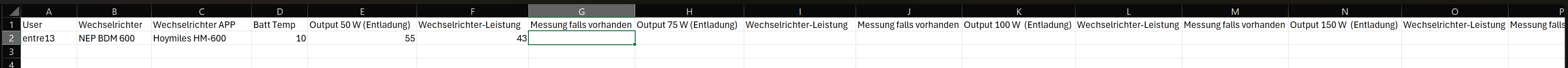

@ALL
Ich habe mal ein CSV erstellt, leider kann ich das so nicht hochladen. Wenn ihr mir aber die Daten im passenden Format sendet, kann ich das pflegen und ab und an hier posten.
Natürlich nur wenn jemand Interesse hat.
Das ganze geht bis 300 Watt, darüber ist es glaube eher uninteressant, da der Wirkungsgrad immer besser werden sollte und es für Nulleinspeisung / nahe Null auch nicht so wichtig ist.
Meine Werte werde ich weiter ergänzen sobald mal wieder Ladung da ist.
User ;Wechselrichter;Wechselrichter APP;Batt Temp;Output 50 W (Entladung);Wechselrichter-Leistung;Messung falls vorhanden;Output 75 W (Entladung);Wechselrichter-Leistung;Messung falls vorhanden;Output 100 W  (Entladung);Wechselrichter-Leistung;Messung falls vorhanden;Output 150 W  (Entladung);Wechselrichter-Leistung;Messung falls vorhanden;Output 200 W  (Entladung);Wechselrichter-Leistung;Messung falls vorhanden;Output 250 W  (Entladung);Wechselrichter-Leistung;Messung falls vorhanden;Output 300 W  (Entladung);Wechselrichter-Leistung;Messung falls vorhanden
entre13;NEP BDM 600;Hoymiles HM-600;10;55 / 50;47;;80;70;;105;94;;155;143;;;;;;;;;;
Werte für 75 Watt kann man natürlich nicht in der App einstellen, daher ist das eher optional, genau wie ein Messung mit Smart-Plug.

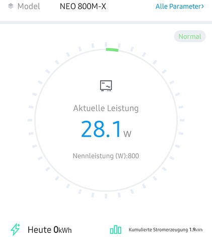

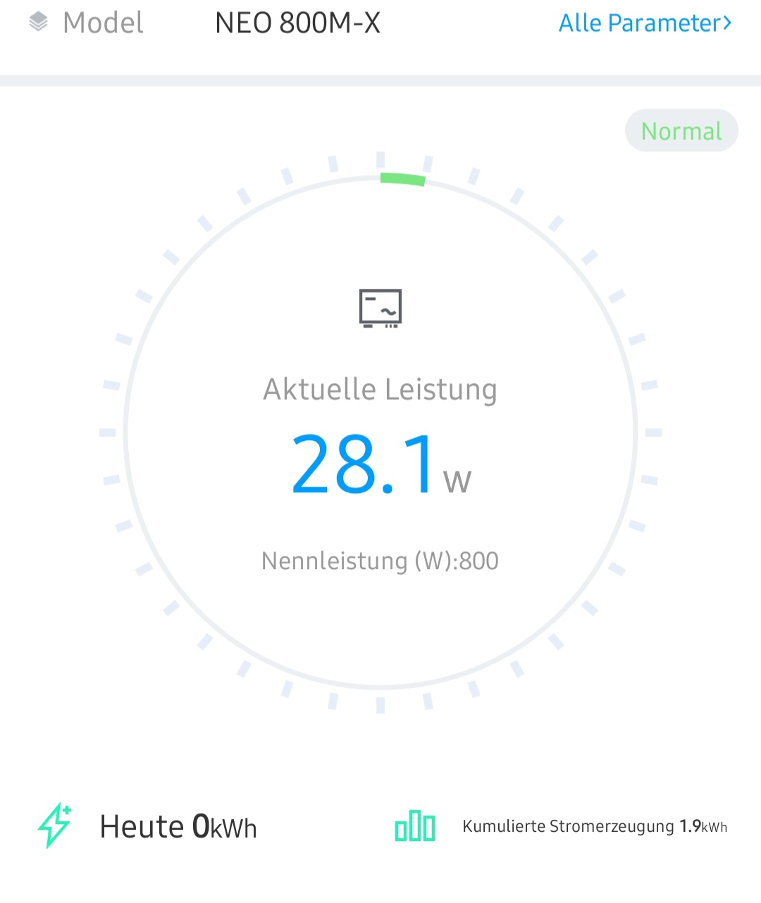

Ich hab das so berechnet. In der shinephone app 50 Watt eingestellt.laut app nimmt er sich 66 watt aus dem akku. Bei mir ist das bkw fest verdrahtet. Dazwischen hängt ein shelly. Der spuckt dann 33 Watt Leistung vom bkw aus. Deckt sich auch mit dem hausverbrauch. Den misst ein shelly 3pm im Zählerkasten. Macht dann in meiner eigenen Welt ein Wirkungsgrad von 50%. Ich hoffe das meine Rechnung so stimmt. Bin da kein Fachmann. Bitte korrigieren fals ich da auf dem Holzweg bin. So eine Liste ist ne super Idee :+1:

ok, na das passt schon, und was zeigt der Wechselrichter als Leistung an? Bei mir ist es so gut wie immer 5 Watt mehr als eingestellt, nur bei 75 Watt Einstellung hat es gestern nicht geklappt. Und das hinten nur 30 Watt rauskommen spricht ja auch nicht für den Growatt als Wechselrichter.
Messen hinter dem Wechselrichter kann ich leider zur Zeit nicht, habe noch kein Outdoor taugliches Smart-Plug für die Schweiz gefunden.

Das zeigt er bei 50 Watt Einstellung an. Wie gesagt er nimmt sich 66 Watt aus dem Speicher und der shelly zeigt 33 Watt an
Echt übel. Schon mal einen anderen WR probiert, oder in der App einen anderen eingestellt?
Bei mir zeigt die App fast ausnahmslos 5 Watt mehr als der eingestellte Wert an, Also 55 bei 50 usw.

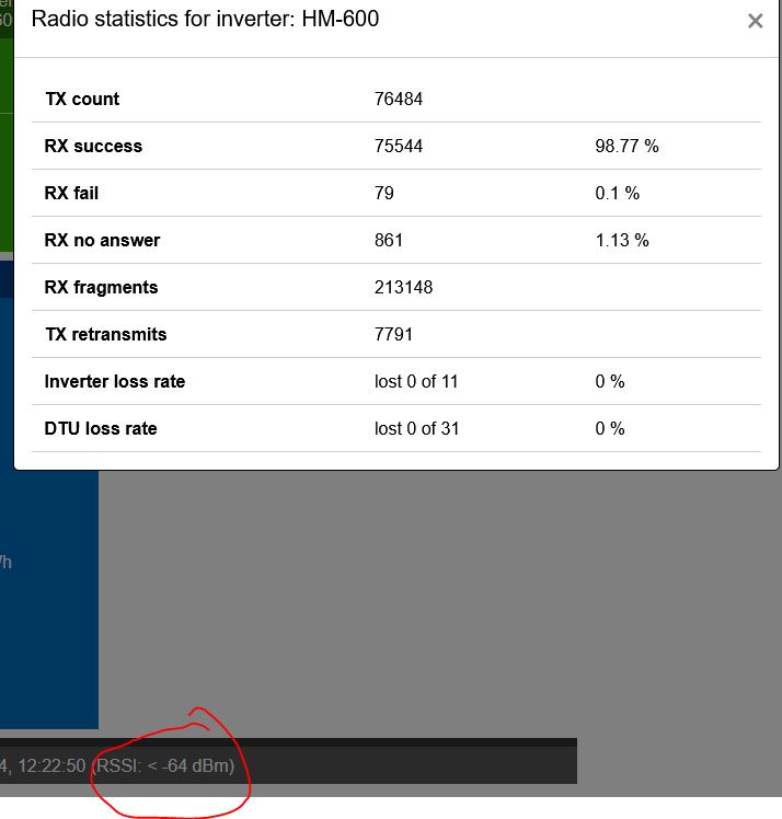

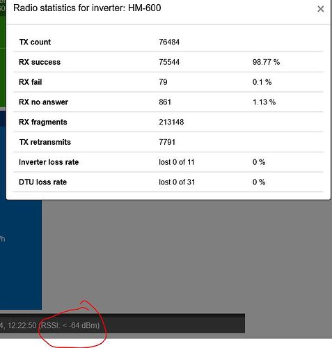

Hi DarthMac1977
Ich habe AhoyDtu was bei vielen Sachen ähnlich ist wie OpenDTU.
Die Frage ist welche Sendeleistung du meinst... MQTT -> WLAN (da kannst du gar nichts verstellen an Sendeleistung). Man kann nur die Sendeleistung fürs DTU Protokoll ändern (also die Kommunikation zum WR)
Die Sendeleistung der DTU hochzusetzen bring zu 99% nichts.
Weil OpenDTU sendet dann zwar stärker, aber die WR Sendeleistung ist fix.
D.h. Es kann sein das du zum WR die Anfrage brüllst, er aber die Antwort nur zurück flüstert und die OpenDTU die Antwort nicht empfängt.
Deswegen mal die Übertragung checken (evtl gibts da was vergleichbares bei OpenDtu)
  1. Bei AhoyDtu ist das in der Live Ansicht wenn man auf die Signalstärke klickt.
    Falls du da zu viele fails hast, den Abstand WR DTU verringern etc so lange bis das vernünftig läuft.
  2. Punkt 1 ist OK und du hast probleme mit dem Wlan empfang der DTU. Dazu im Router die Empfangssignalstärke checken. Es gibt ein paar Chips, bei denen langsam (warum auch immer) das WLAN modul verregt. Hatte selbst das Problem.... AhoyDTU lief zu 100%... voller WLAN Empfang am Router, nix geändert, halbes jahr später WLAN Empfang weg.... Controller der AhoyDtu getauscht (sonst nix), 100% WLAN Empfang wieder.
  3. Mit HomeAssistant habe ich nix am Hut... aber evtl hat sich die OpenDtu bei deinem Repeater eingelockt und evtl ne neue IP Adresse bekommen und deswegen geht was nicht....

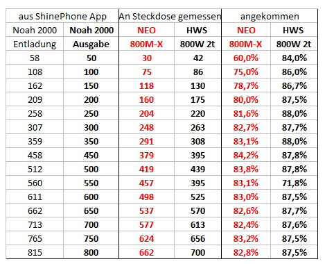

Hier mal ein Vergleich, wie die Wechselrichter den Strom vom Noah ausnutzen.
Da schneidet der Neo um Längen schlechter ab als der Hoymiles. Besonders bei Ausgabe vom Noah unter 200 W.
Das sind von mir selbst gemessene Werte als es noch nicht so kalt war, anfang November. (Inklus. Tippfehler 395 sollte 483 sein)
Anfang Dezember habe ich den Akku dann abgeklemmt und zur Winterpause ins Warme gestellt. Dann hab ich wenigstens noch ein wenig Ertrag mit meinen 4 Modulen die auch bei Sonnenschein keine Sonne mehr bekommen.
Sehr schöne Liste. Vielen Dank dafür. Mein noha entlädt noch mehr, ca 10 Watt. Dadurch ist der wkr noch schlechter :sweat_smile: ich glaub das Teil fliegt in Sommer raus.
