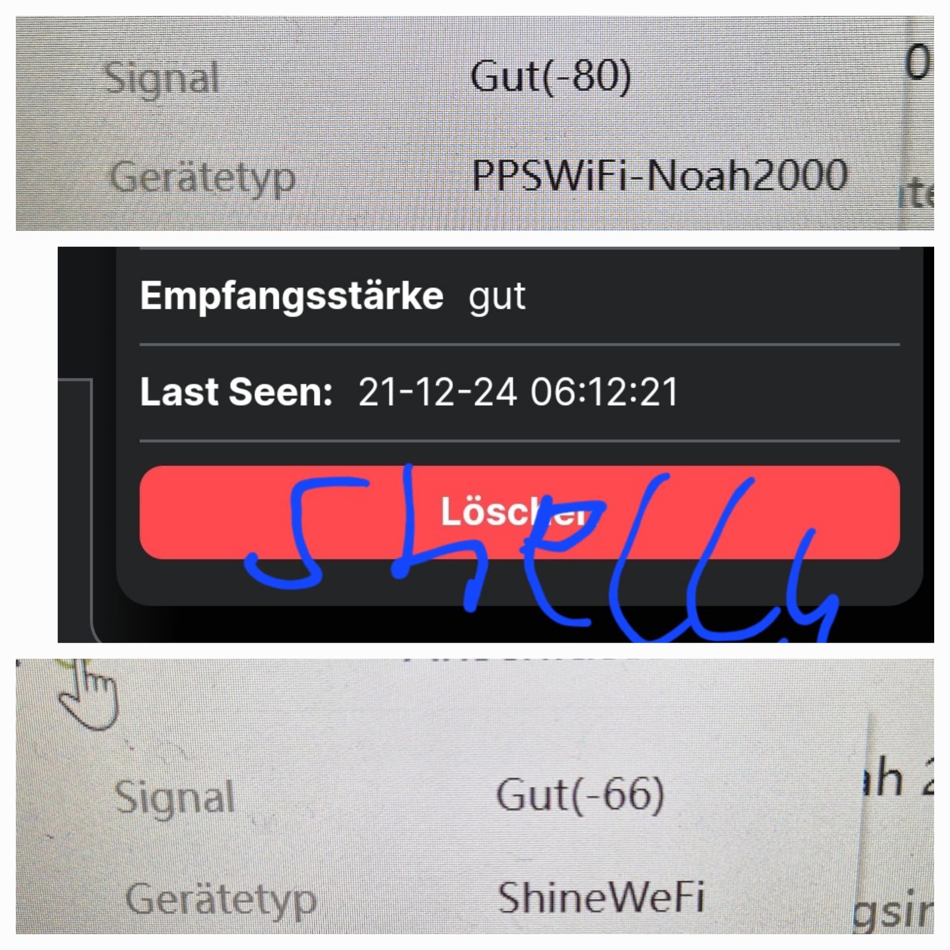

Wie kommst du an dieses Diagramm? Ist dies in der Shinapp? Oder wo und wie kann es aufgerufen werden. Danke
