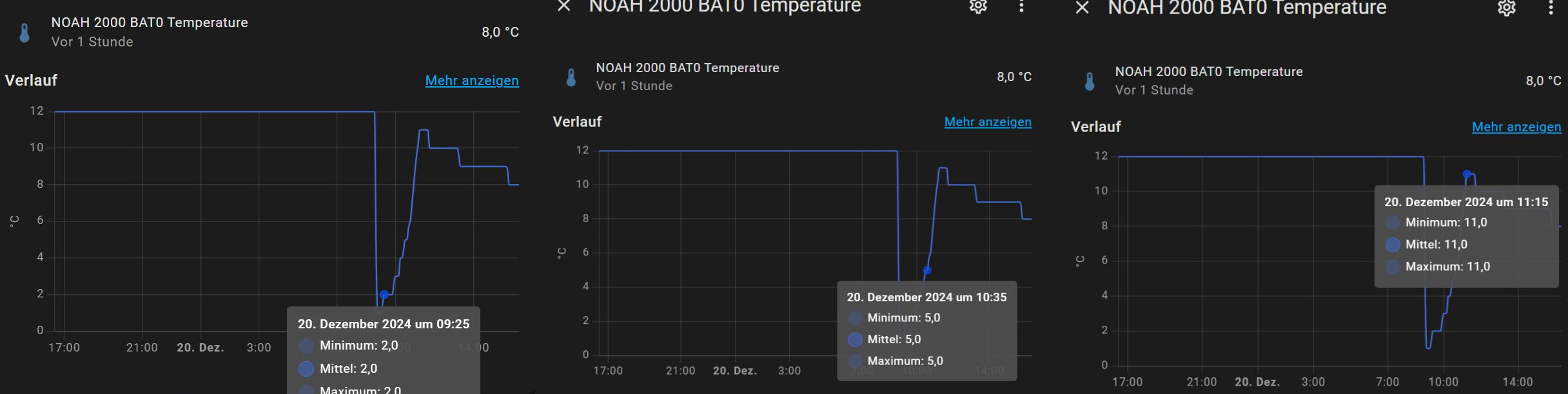

Das klingt mir ganz nach Heizmodus. Bei mir verhält es sich so das wenn du gleich am Morgen die unterste Entladegrenze um 10% nach unten setzt und er abgibt, fängt er dann bei genügende PV Leistung an "zwischendurch" zu heizen. Wenn er aber an der unteren Entladegrenze erstmal anfängt zu heizen kannst du bis er die 11-12 Grad erreicht hat einstellen was du möchtest, er reagiert darauf erst wenn er fertig ist mit heizen. Das ist ein völlig verrücktes Verhalten.
Ein weiteres seltsames Verhalten ist die Abhängigkeit von angezeigter PV Leistung und eingestellter Ausgabeleistung. Das ist ein wenig schwierig zu erklären lässt sich auch nur an trüben Tagen und mit HA + Noah Mqtt nachstellen, weil man in der App ja nur 50 Watt nach unten oder oben gehen kann.

In diesem Video wird das Heizverhalten ganz gut beschrieben.
Der Akku fängt erst an zu Heizen, wenn von den PV-Modulen 140 Watt kommen.

Das kann ich leider so nicht bestätigen, geheizt wird bis 11 Grad nicht 5.
Er heizt auch ab unter 10 Grad.
Ich kann natürlich nicht ausschließen das es in früheren Firmware Versionen mal so war.
Ob ich beim Heizen schon mal 140 Watt hatte kann ich nicht sagen, es wird ja im Heizmodus PV 0 angezeigt. Fakt ist, es funktioniert nicht gut :slight_smile: um das mal freundlich auszudrücken. Ich habe angefangen ein extern beheiztes Gehäuse zu bauen. Das braucht zwar auch Strom aber nicht wenn die Sonne scheint, geladen wird es auch mit Solar, verwendet halt eine normale AGM Batterie. Falls es jemanden interessiert, poste ich das Ergebnis dann auch gerne hier.

Hier das Aufheizen heute, 7:00 waren 0 Grad. Speicher war wegen unterer Entladegrenze Offline.

Das mit dem heizen ab 140 Watt kann ich so auch nicht bestätigen. Bei mir heizt der schon bei weniger Watt. :person_shrugging:
