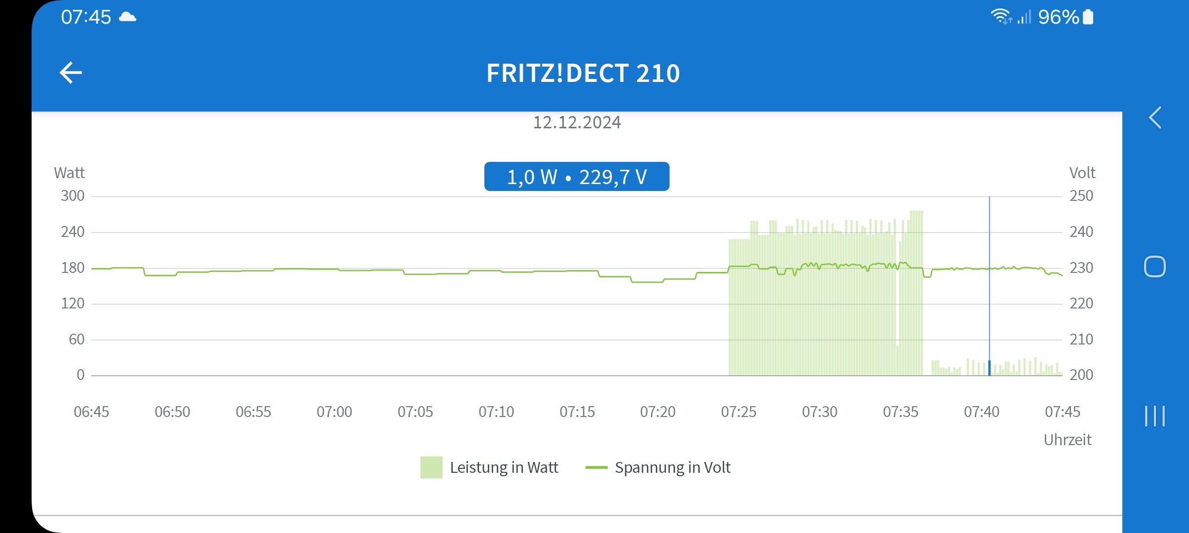

Stelle ich über die App die Ausgangsleistung (Abgabe ans Haus) auf 100 Watt ein, zeigt meine Anzeige der eingespeisten Leistung (Fritz DECT 200) konstant 92 Watt an, was ich ok finde.
Stelle ich die Ausgangsleistung auf 50 Watt ein, schwankt die Leistung (laut DECT 200) zwischen 0 und 30 Watt mit einer zackigen Kurve. Scheint eine unbrauchbare Einstellung zu sein. Kann jemand was dazu sagen? Kann es jemand nachstellen?
Vielen Dank
Welcher Wechselrichter ist denn dran und eingestellt? Mein Nep BDM 600 geht auch nicht gut bei 50 Watt. Darum Stelle ich als minimal per Noah Mqtt 65 Watt ein.

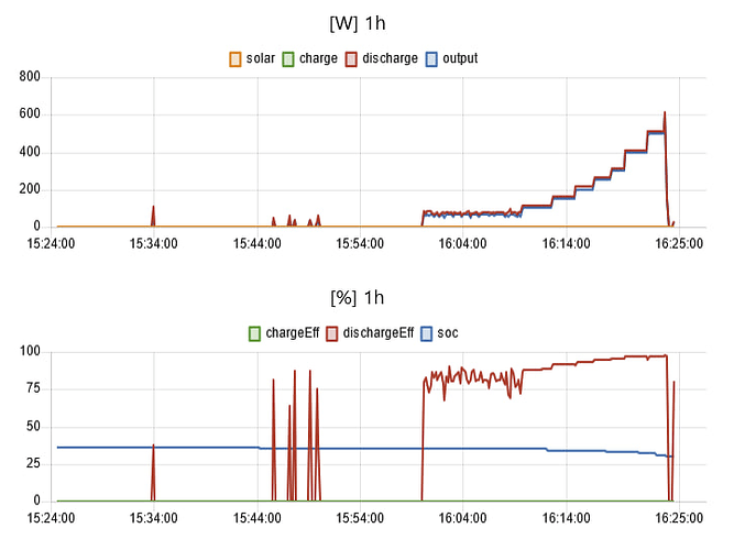

Ich habe es mal getestet, mit der wenigen Energie, die ich hatte:
Growatt Noah Entladetest
Die Werte sind alle aus dem noah-mqtt mit node-red gemessen/gerechnet
mit 50W angefangen: er hat 65W draus gemacht bei Wirkungsgrad ~83%
Ich bin dann immer 50W/100W höher gegangen.
Bei 600W war der Akku an der unteren Entladegrenze (eingestellt 30%) und der Test war damit beendet.
100W 87%
150W 92%
200W 93,4%
250W 94,7%
300W 95,54%
400W 97,09%
500W 97,28%
600W 97,88%
Fazit: je mehr, desto besser
In der Grafik rechts abzulesen:
Ich finde die Ausgabe von 50W auch eher suboptimal.
Sehr gute Messung. Habe ich direkt in mein Script adaptiert :slight_smile:
Eine weitere Beobachtung von mir ist: Häufige Anpassungen am Wechselrichter fressen auch die Effizienz auf.

Und in der Tat ist die 50 Watt Ausgabe nicht so wichtig. Eingestellt übrigens mit der shine phone App.
Es hätte ja sein können, daß jeder Noah Nutzer das Problem hat, daß die 50 Watt Ausgabe nicht funktioniert. Vielleicht liegt es am Wechselrichter.

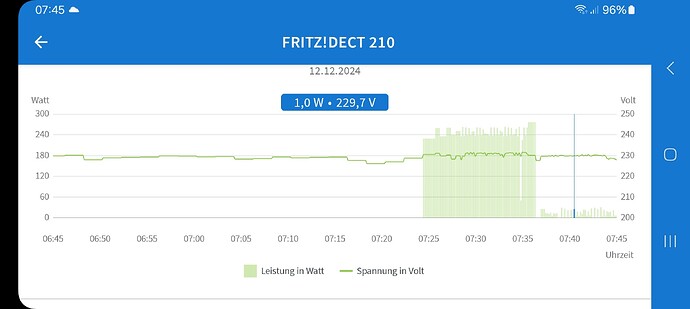

Nur zum Testen versuche ich mal einen mit dem Handy gemachten Screenshot hochzuladen...
Die rechte Seite des Diagramms ist die Ausgabe mit der 50 Watt Einstellung. Das, was brauchbar ist (links) war die 300 Watt Einstellung...

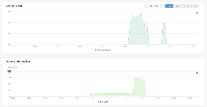

Also heute habe ich ein Phänomen mit dem Noah:
SOC zum Tagesstart 10%, dann trübes Wetter und so gut wie keine PV Leistung.
Also die Vermutung der Noah heizt, wenn überhaupt, die wenige Leistung ins Leere und das war es für heute.
Durch Zufall schaue ich heute Nachmittag auf den Noah und sehe zwei Ladestand-LEDs leuchten.. hoppla...
SOC laut APP und Web 66%.. woher?

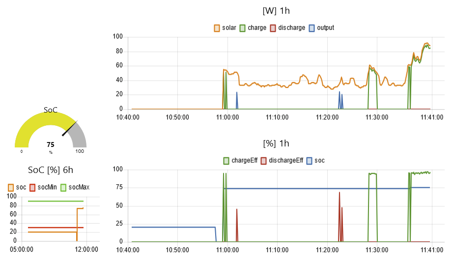

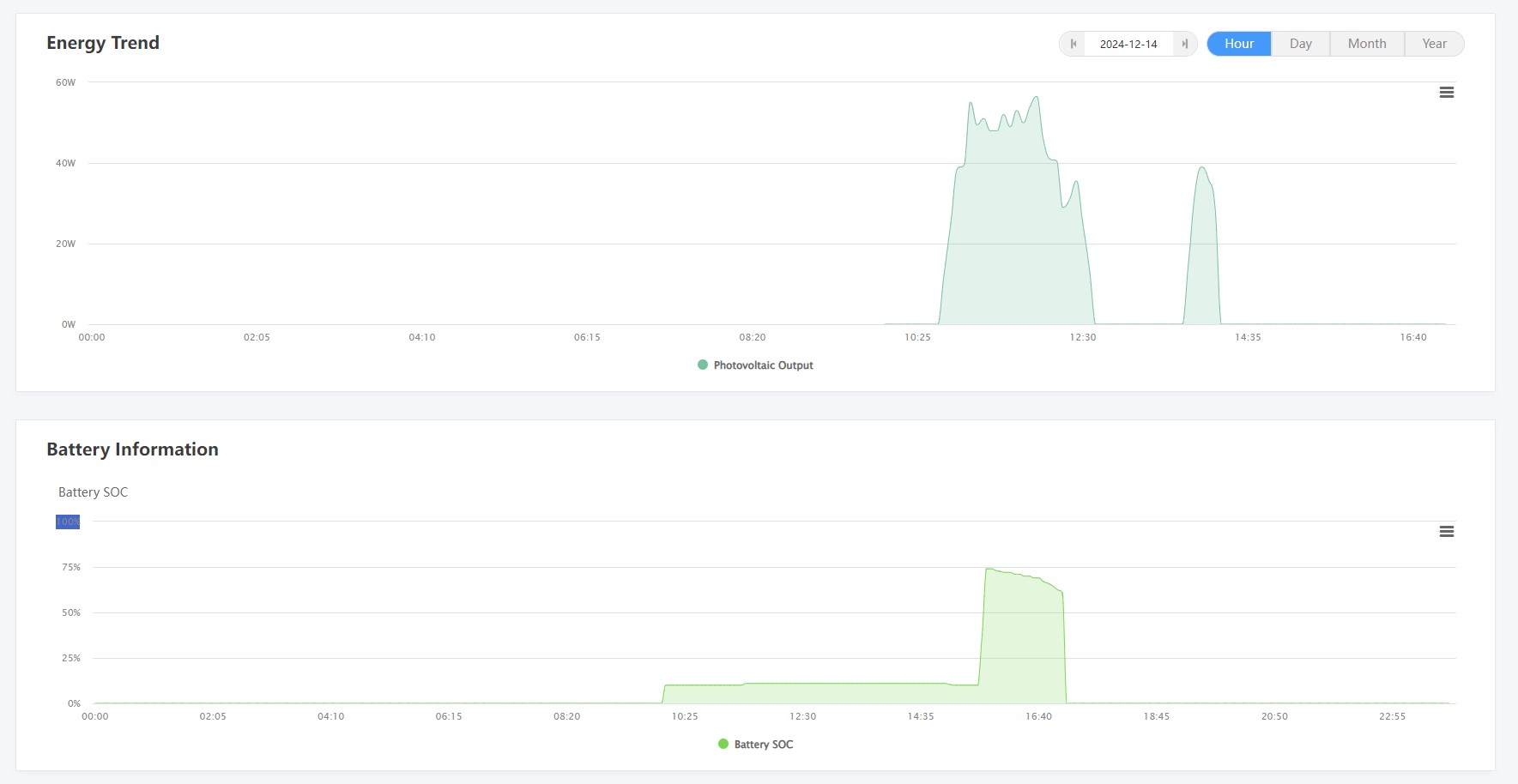

Laut Web-Portal folgende Solarleistung und SOC Verlauf heute:
Meine Vermutung war natürlich sofort, dass die SOC Berechnung einen Fehler hat und der Noah nach geschätzten 200wh Abgabe einfach ausgeht .. aber der verbaute Shelly, steht aktuell schon bei über 300wh Einspeisung.
Da bin ich mal gespannt, wo die Einspeisung am Schluss landet.

Irgendwie glaube ich die Werte nicht ...
Bei mir war ja auch der Sprung vom SOC sehr seltsam. Ohne Solarleistung von 10 auf über 70%
Schlussendlich konnte ich 0.8kWh aus dem Noah entladen, obwohl er vor dem SOC Sprung nur 10% angezeigt hat, also dann scheint der Wert mit 70%+ ja wieder zum "realen" SOC zu passen.
