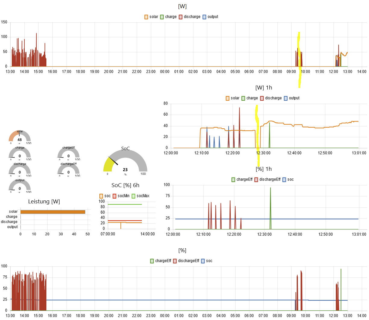

Was mir auffällt:
a) Es gibt nicht mehr so viele sinnlose "Entladepiekser" wie vor dem Firmware-Update
b) von 2 auf 4 Panels bei dichter Wolkendecke aufgewertet: Er zeigt immerhin Solarleistung an (zu erwarten)
Auswertung selfmade mit noah-mqtt und node-red
zwei gelbe Marker: ca.9:30 Firmware-Update, ca.12:00 +2 Panels
Noch etwas ist anders:
Bislang wurde der SoC immer durchgehend gemeldet.
Nur morgens um ca.9:15 ging er kurz (eine Abfrage lang?) auf 0.
Heute um 15:32 hat sich der SoC im MQTT-HauptStatus mit 0 gemeldet und bleibt so. Es gibt keine programmierten Modusänderung zu diesem Zeitpunkt, aber der Noah ist Offline.
Der SoC in der MQTT-BAT0-Meldung zeigt weiterhin einen Wert > 0 an.
Wer's nicht kennt: noah-mqtt zeigt die Werte der Cloud an, NICHT des Noahs selbst.
