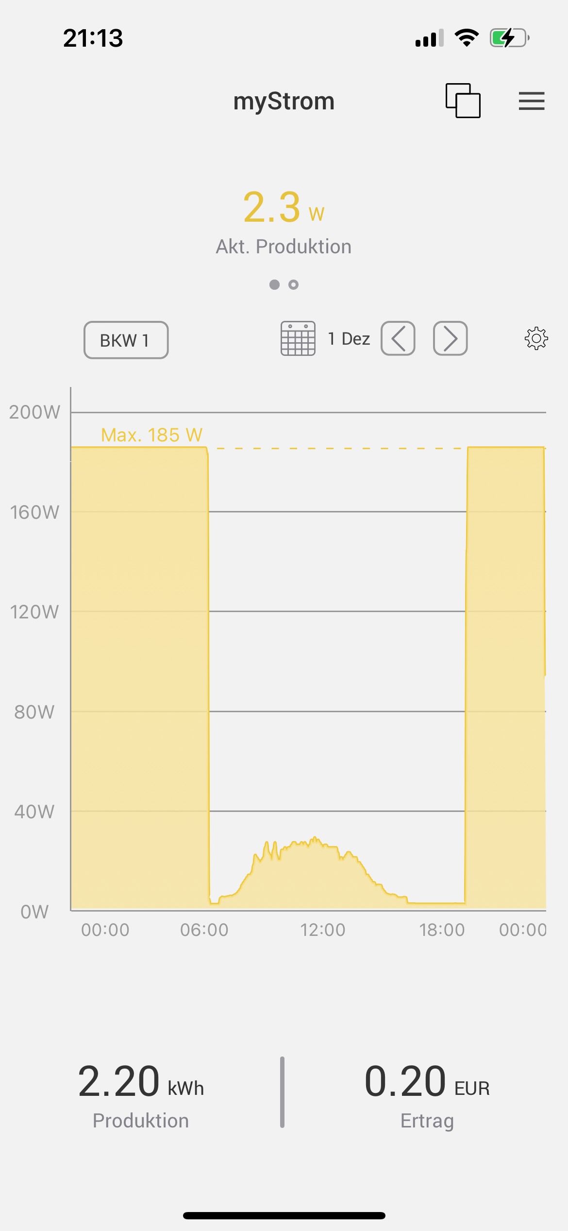

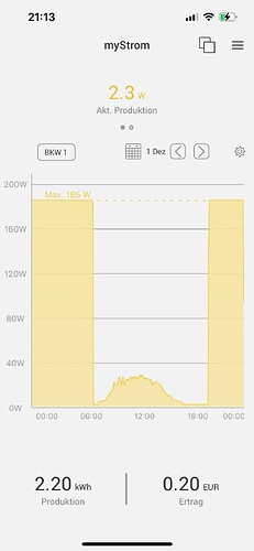

hier mal einige Neuigkeiten zu meinen beiden Noahs:
Am Samstag war hier im Saarland ein sehr gutes Wetter, und die beiden Growatts wurden sehr gut aufgeladen. Dabei haben sich auch die beiden Ladestände der Noahs (bisheriger Unterschied bis zu 25 %) angeglichen und synchronisiert.
IMG_3547 (1)_geschwärzt.pdf (845,3 KB)

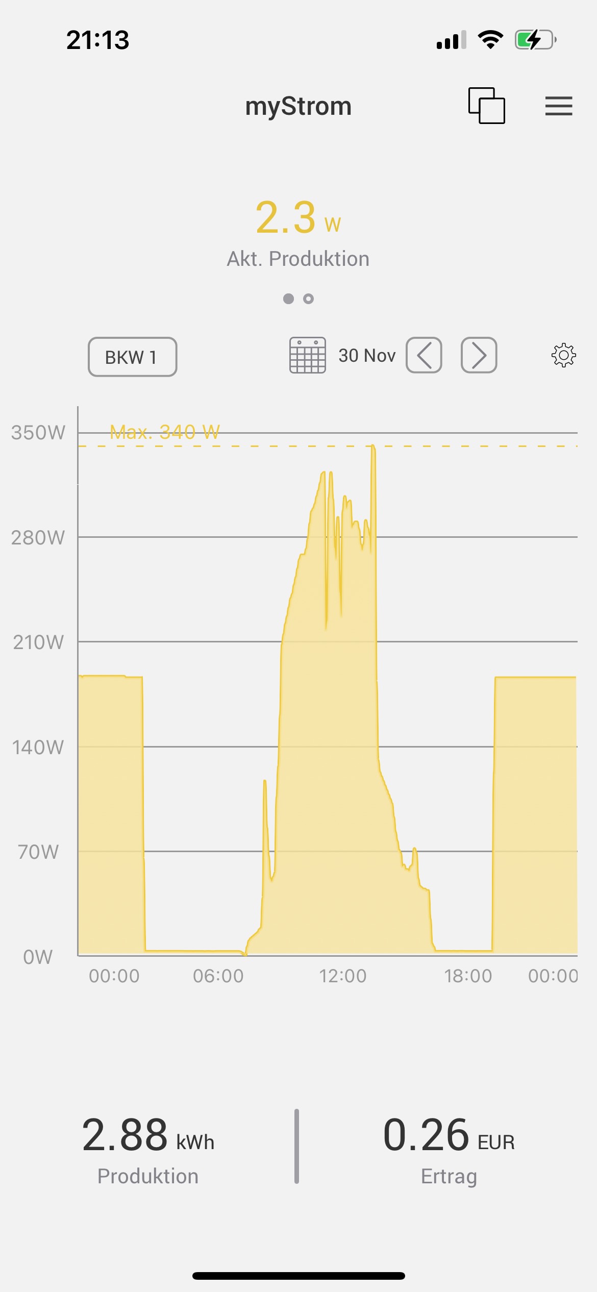

Die Entladung hat über den Herf 800 und die MyStrom Steckdose auch sehr gut funktioniert. Mit 200 W sollen die Batterien rausgehen, und via Steckdose wurden 185 W gemessen.
Da sind wir bei rechnerischen 7,5 % Verlust. Ein guter Wert, wie ich finde.

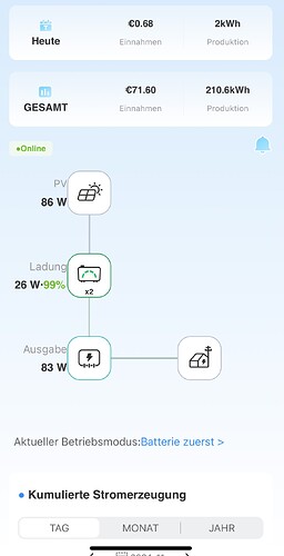

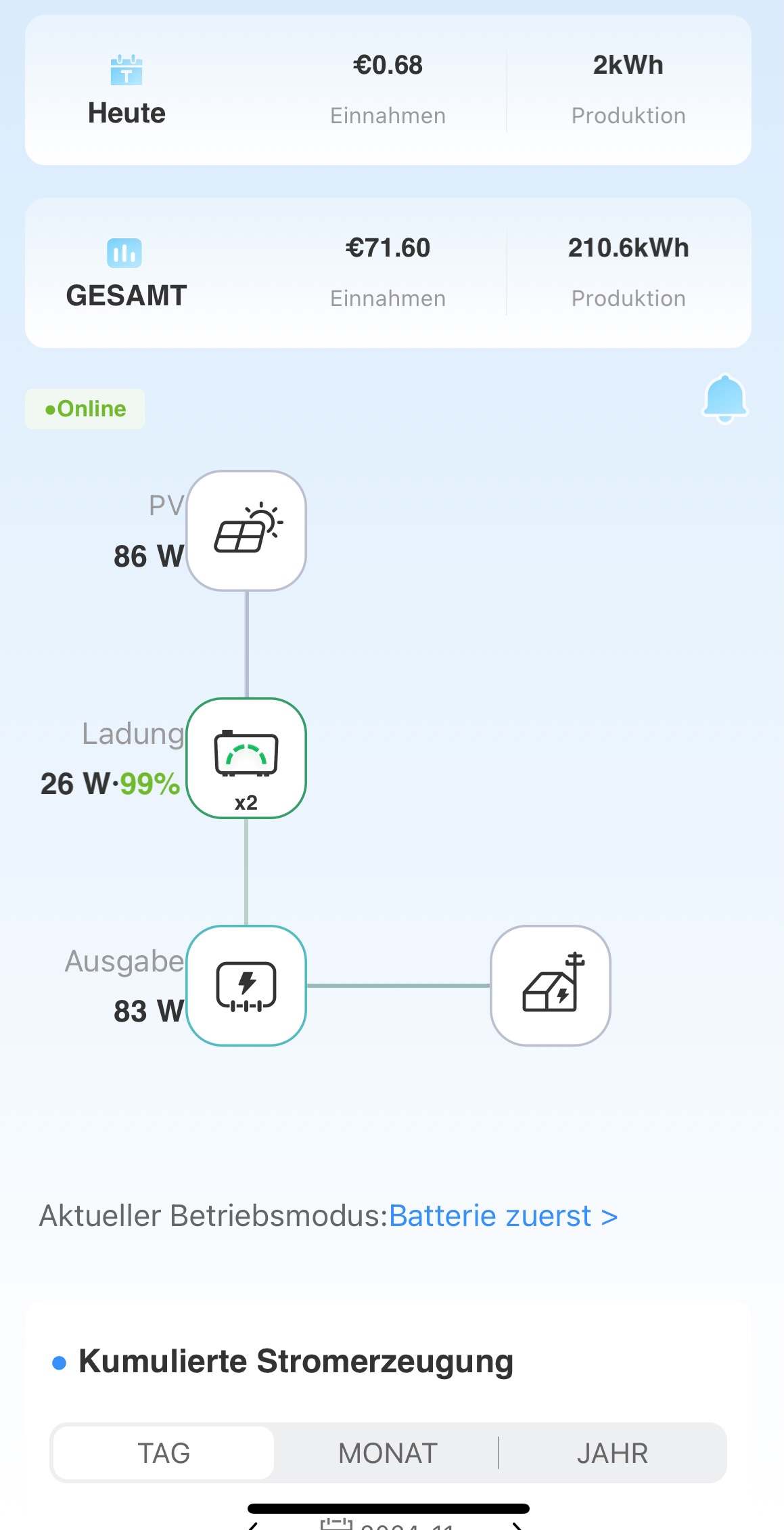

Allerdings konnte ich einige Fehler in der Shine App feststellen:
Rechnerisch müssten am 30.11.2024 über 4 kWh produziert worden sein, was über die Einspeisungen am 30.11. und am 01.12.2024 anhand der MyStrom App registriert wurde (EinspeiseBilder siehe oben), angezeigt in der Shine-App 2,1 kWh.
Offenbar ist hier nur ein Noah als Messgröße herangezogen worden. Da scheint ein Fehler in der Shine-App seit dem letzten Update drin zu sein.

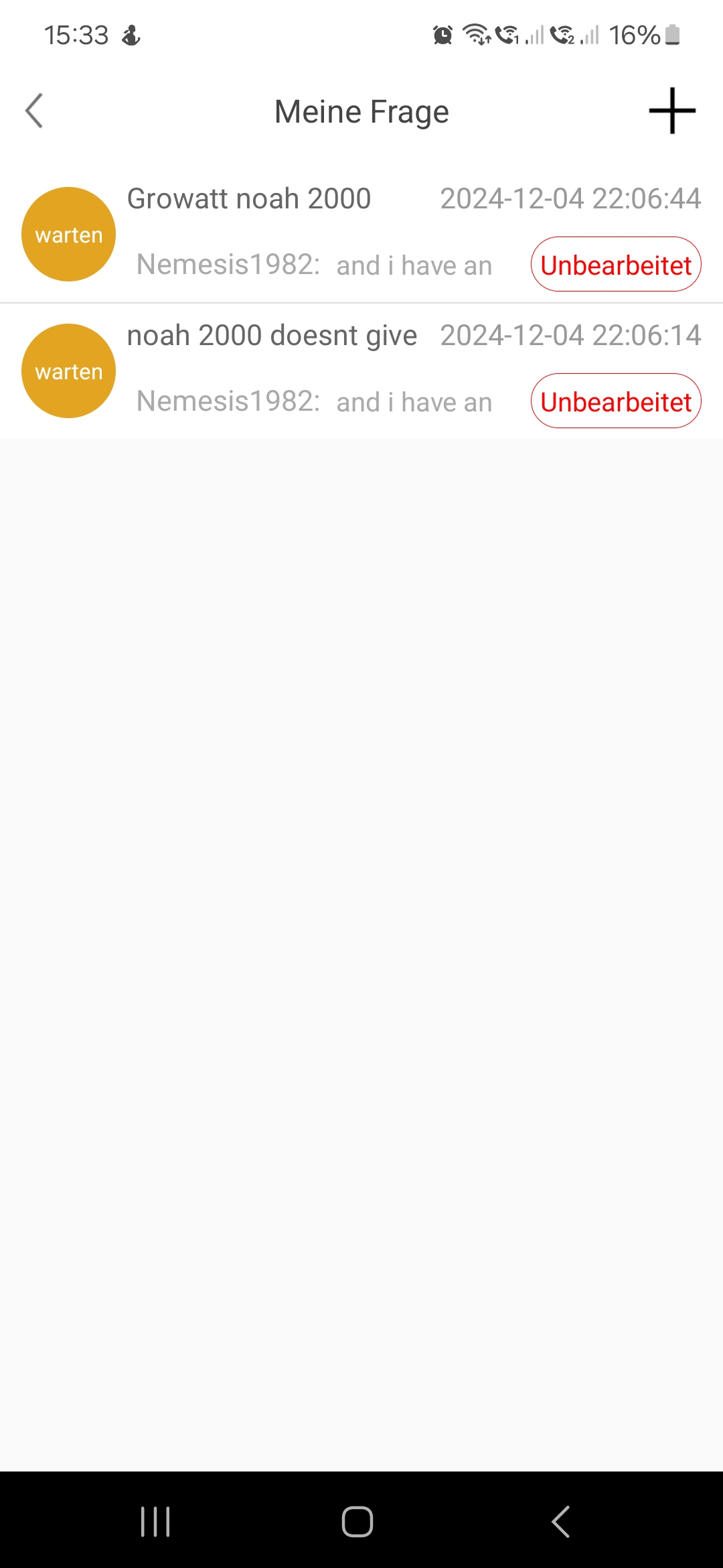

Mahlzeit, verstehe dann aber nicht warum bei mir dann so ein theater gemacht wird. Jetzt wollten die meine ganze installation mit allen werten wissen ( was die eigentlich nix angeht) und das ja eh nix mit dem fehler zu tun hat weil laden tut der noah ja nur er will halt nix einspeisen. Heute habe ich 2 mal die selbe antwort von der selben Person vom service zu unterschiedlich uhrzeiten bekommen. Grüße an alle

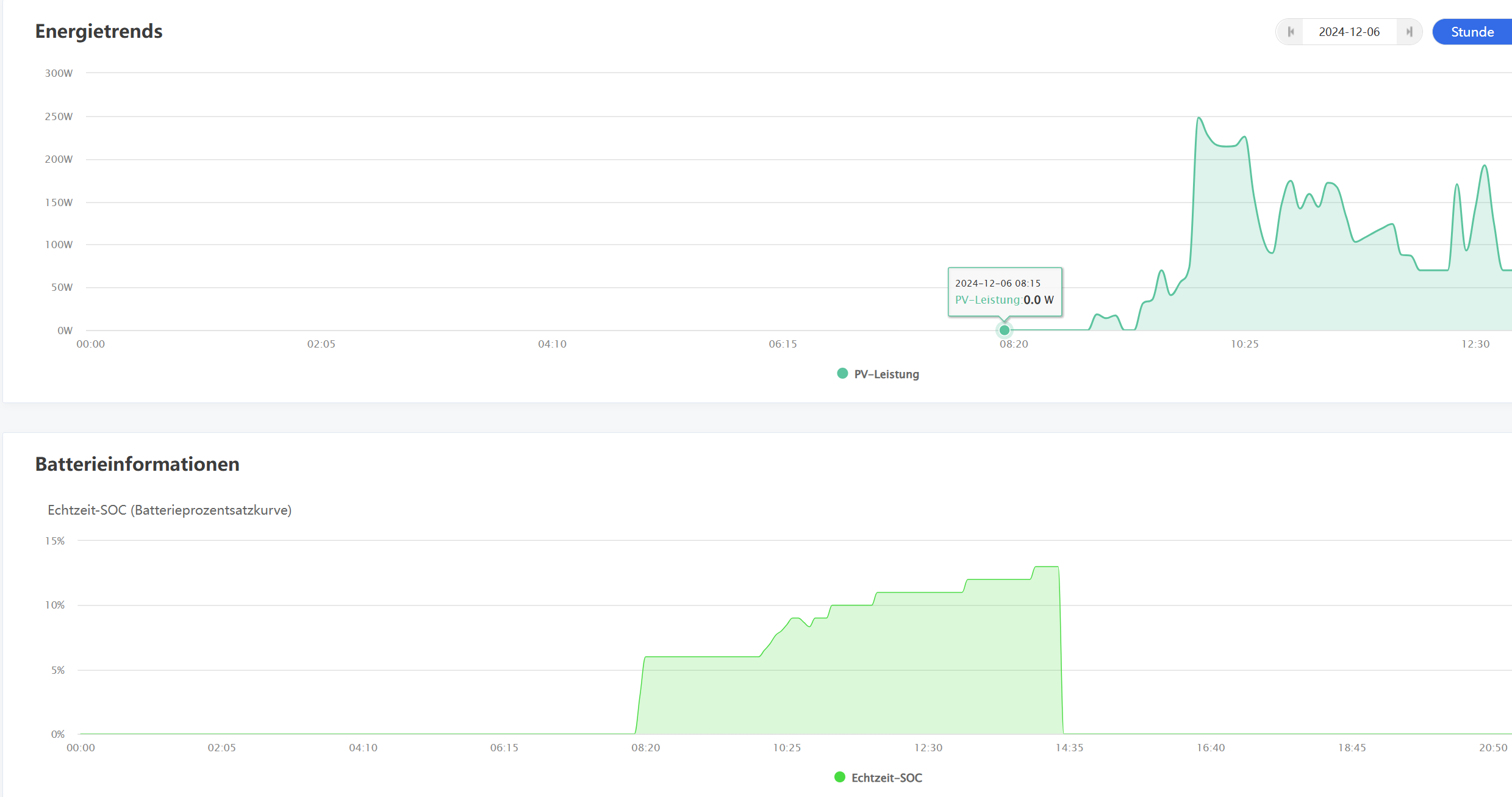

Wie findet ihr denn den Heizmodus so? Neben der App an sich regt mich der am meisten auf. So was liebloses. Bei 6,5 Grad außen braucht der 40min bis er dann endlich über 10 Grad ist und anfängt zu arbeiten.
Mit etwas Sicherheit sollte der vielleicht bei 4-5 Grad anspringen aber nicht unter 10. Es sollte auch kein Problem sein das etwas schneller zu erledigen.

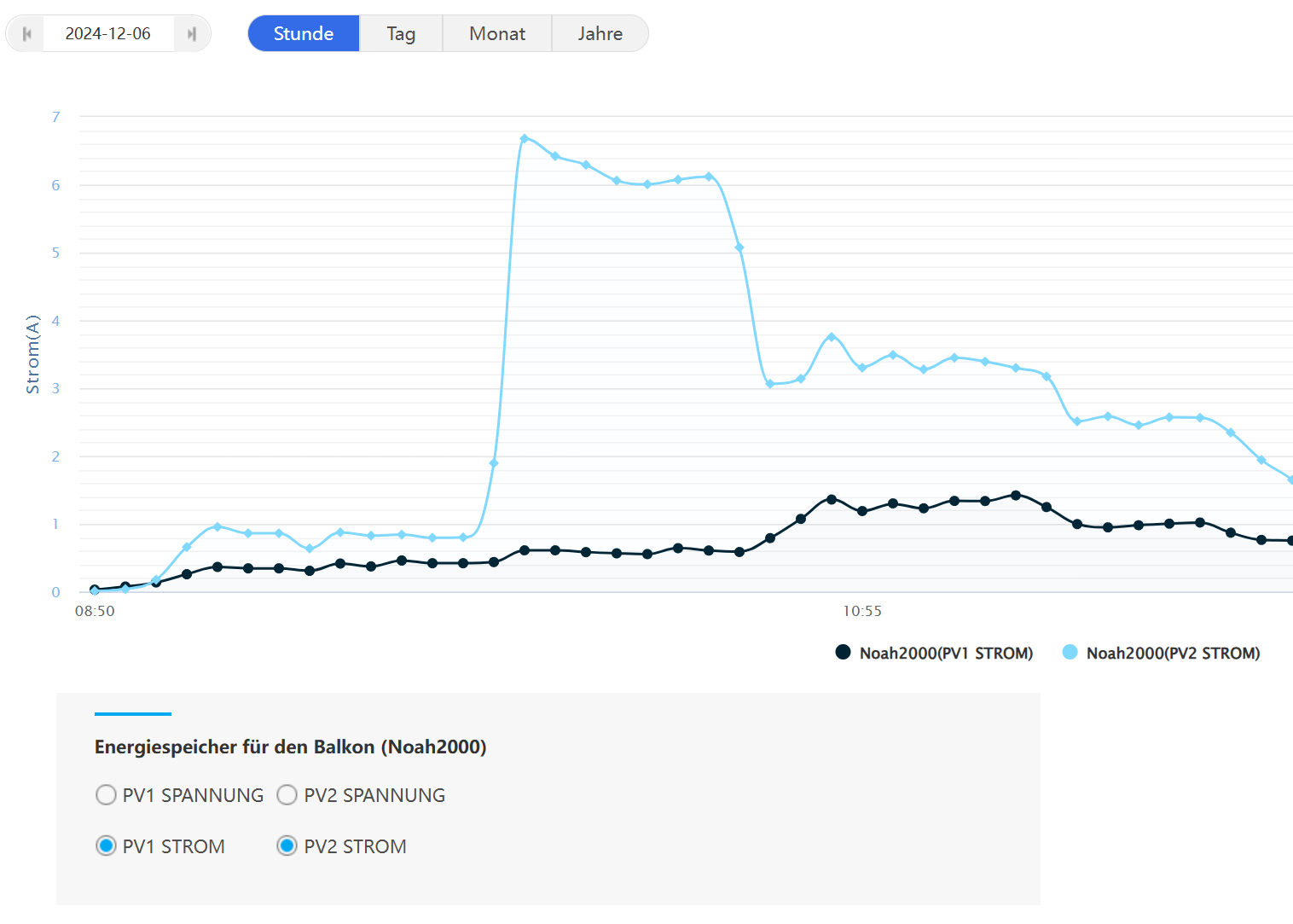

Was die Software betrifft scheint sich jetzt etwas zu tun, im Webinterface unter https://openapi.growatt.com/ hat man jetzt Daten im Dashboard und in der Statistik sogar PV1 und PV2.
Hatte hier echt schon den Glauben verloren, wenn das jetzt auch in der APP kommt, wäre das mal ein echter Fortschritt.
Ich habe nur den Noah von Growatt, auf dem Dashboard im Web kann ich die Ansicht von PV1 und PV2 nicht finden .. bin ich zu blöd oder geht das nur mit dem WR von Growatt?
So ein paar Gedanken (meine Logik) zum Heizmodus: Unter Null °C kann eine LiFePo-Batterie noch entladen, aber nicht mehr geladen werden. Der NOAH wird sich zum anheizen wohl nur die spärliche PV-Leistung hernehmen. Netzstrom hat er nicht und Batterie ist morgens wohl bei max 10%. Da wird er, wenn nur 20-30 Watt von der PV herein kommen, ne Weile heizen müssen. Der hat ja auch nen ordentlichen Kühlkörper und gibt permanent seine innere Wärme an die Umgebung ab. Aber ohne heizen sperrt er um Null Grad die Ladung ganz. Also besser für 2 Stunden heizen die paar Watt aufbringen, als an einem kalten Tag gar nichts zu machen. Übrigens: Ich vermute, dass alle Speicher ohne Heizung, wenn sie draußen betrieben werden, im März Garantiefälle sind, wenn über ein paar kalte Wochen und SOC unter 10% keine Ladung stattfindet...

PV1 und 2 siehst du unter Energie
Das gab es vor 2- 3 Wochen auch noch nicht.
na er macht das bei mir halt immer wenn unter 10 Grad sind. Heute Nacht min. 5 Grad und er heizt am Morgen knapp eine Stunde. PV wäre heute früh reichlich da gewesen, ausnahmsweise kein Nebel.
Weiterhin gibt er im Heizmodus auch nichts aus, auch wenn noch genug da ist.
Sinnvoll wäre halt aus meiner Sicht Heizen unter 3-5 Grad und bis 7 oder 8, das sollte genügend Reserve sein. In meinem Camper fange ich über 3 Grad an mit laden, das hat über 2 Jahre keinen Schaden gemacht.
