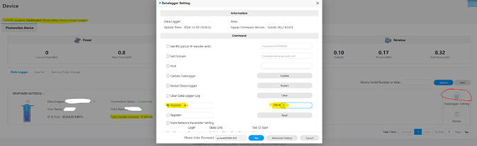

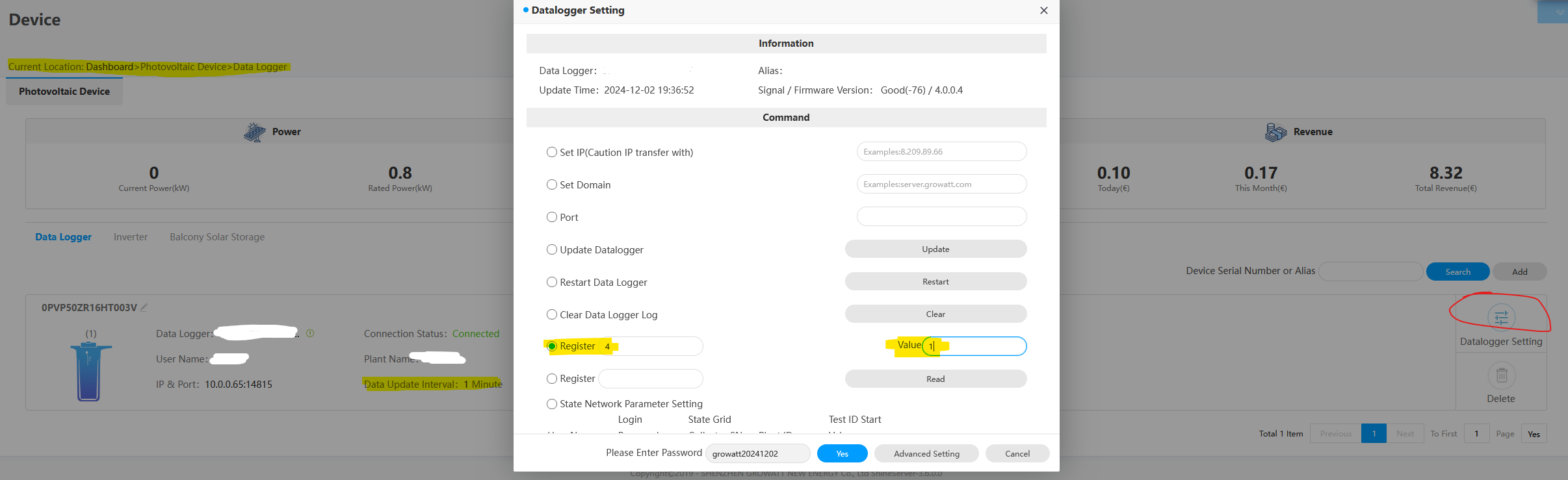

Hallo, ich habe seit kurzem ebenfalls zwei Growatt NOAH 2000 und so ganz zufrieden bin ich wegen dauernder WLAN Verbindungsabbrüche und unterschiedlicher SOCs noch nicht.
Ich habe mich gerade durch die > 1k Nachrichten gelesen und irgendjemand hat gefragt ob und wie man ohne Support das Data Update Interval runter setzen kann.
Durch ein bisschen herumspielen bin ich da fündig geworden:
Dashboard -> My Photovoltaic Devices -> All Devices -> Datalogger Setting
  1. Das bereits hier zu findende Passwort eingeben und die Advanced Settings freischalten.
  2. Register 4 auf die gewünschten Minuten stellen (Standardwert 5 Minuten)
  3. Yes klicken und auf die grüne Success Meldung warten
