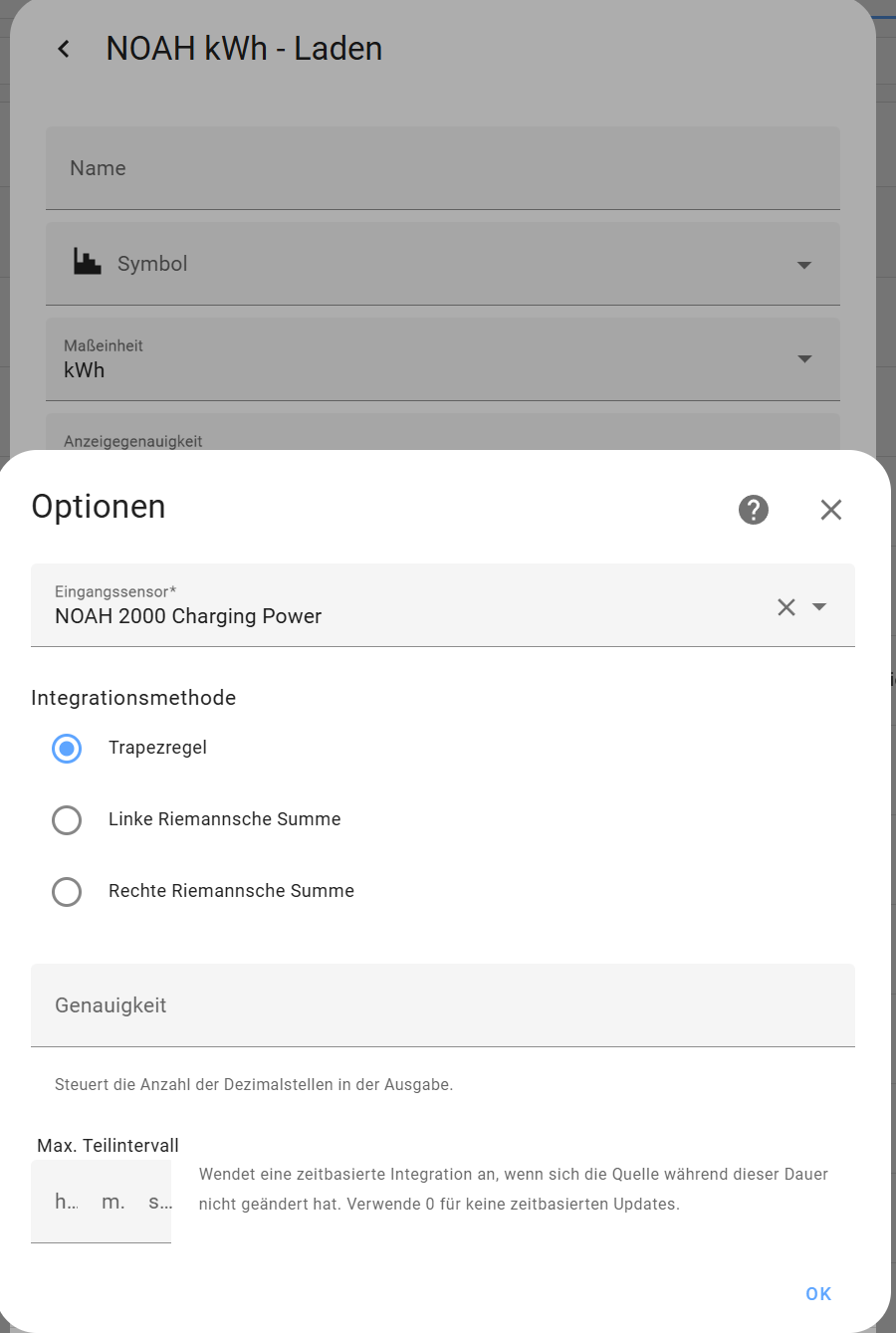

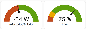

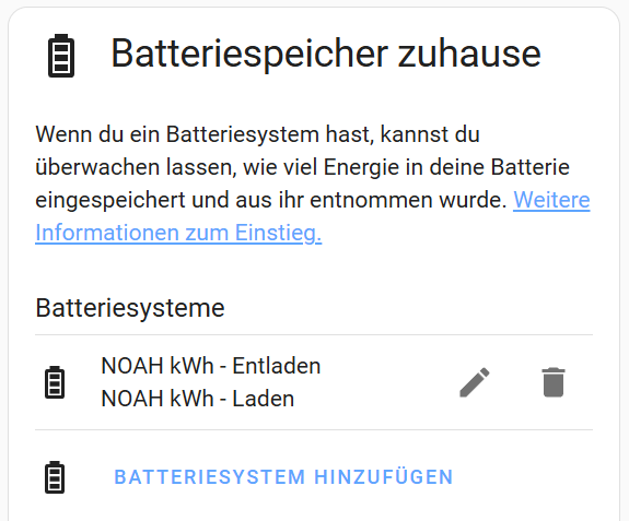

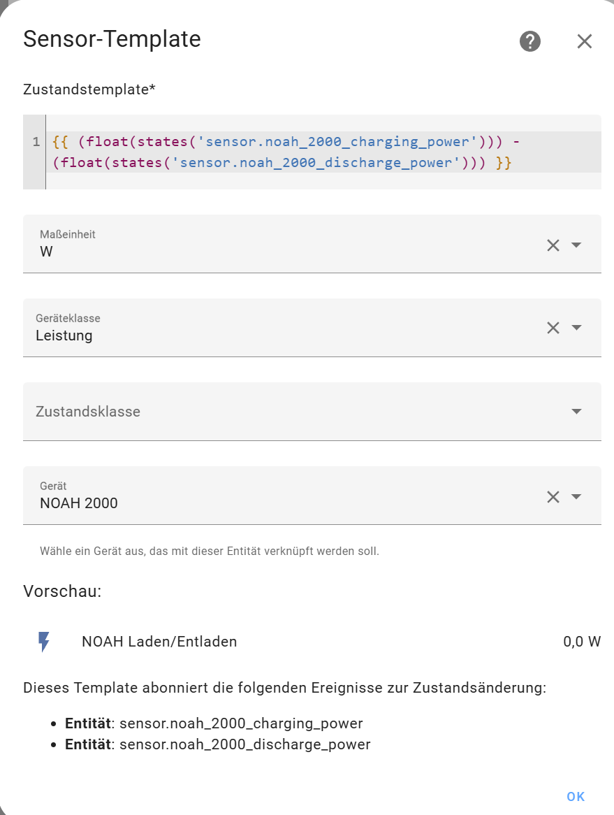

Hallo, ich habe es mit zwei Helfern (Integralsensor) eingerichtet. Und zusätzlich noch einen um einen Plus/Minus Tacho im Dashboard anlegen zu können.
Grundsätzlich eingebunden ist der Akku bei mir über die NOAH Server Integration.

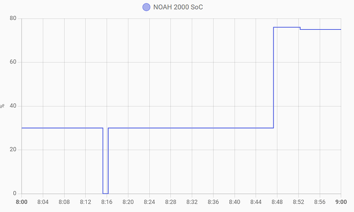

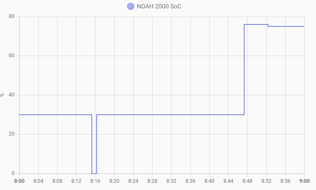

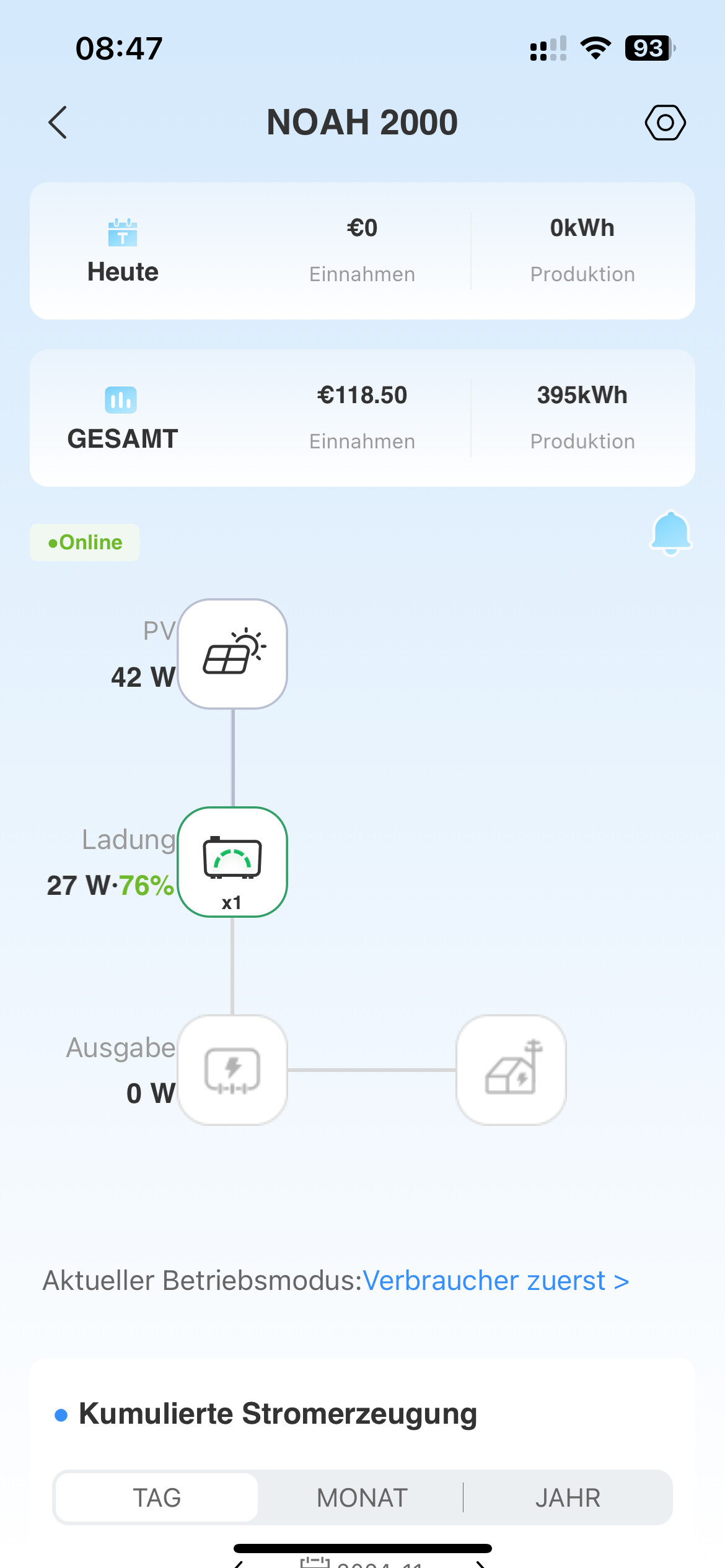

Heute morgen ließ sich bei mir als neues Update die Version 07.08.08.4004 installieren. Direkt nach dem Update zeigte der SOC jetzt plötzlich 76%. Vorher nur 30%. Ich habe einen einzelnen NOAH - kein Stapel. Hoffen wir mal, dass die Entladegrenze noch passt.
Danke dir, Ladung und Entladung in einen Tacho zu packen ist eine gute Idee. Mein Problem hatte sich zwischenzeitlich erledigt, ich hatte vergessen die Integrale in meinen recorder-Filter zu packen.

Versteht jemand die Update Logik von Growatt? Gestern morgen habe ich das Update auf 07.08.08.4004 installiert (siehe oben) und heute morgen ist angeblich plötzlich die 07.08.00.4004 installiert und mir wird die 07.08.05.4004 zur Installation angeboten.

Einen schönen Guten Tag zusammen, nachdem ich hier immer nur als Leser alles mitverfolgt habe und damit auch immer alle Probleme meines Noahs lösen konnte ( dafür vielen dank an alle hier ). Habe ich seit ca 3 Tagen auch das Problem das der Noah trotz voller Ladung und Blauem Himmel und Sonnenschein einfach nichts mehr ins Netz einspeist. Habe mir extra Den Neo 800 gekauft ( hatte sonst den Hoymiles 800 ). Egal was ich mache egal wieviele neustarts ( neuestes update ist auch drauf ). Ich bekomme echt die krise, habe jetzt auch ein ticket aufgemacht bei growatt. Ich hoffe ich habe nichts überlesen. Viele Grüße aus Dortmund.
Geht mir seit einer Woche genau so. Hast du das Ticket über die Shine App eingestellt?
Ja habe das über die app gemacht und gleich fotos mit hochgeladen ( wo man sehen kann das der akku voll ist und zeiten eingestellt sind ). Grüße
Kurzes Update: von Growatt kam eine standart antwort mit mehren lösungs vorschlägen ( internet probleme, lose stecker etc. ), habe geantwortet das ich alle steps mehrfach probiert habe und nichts zu einer lösung geführt hat. Grüße
