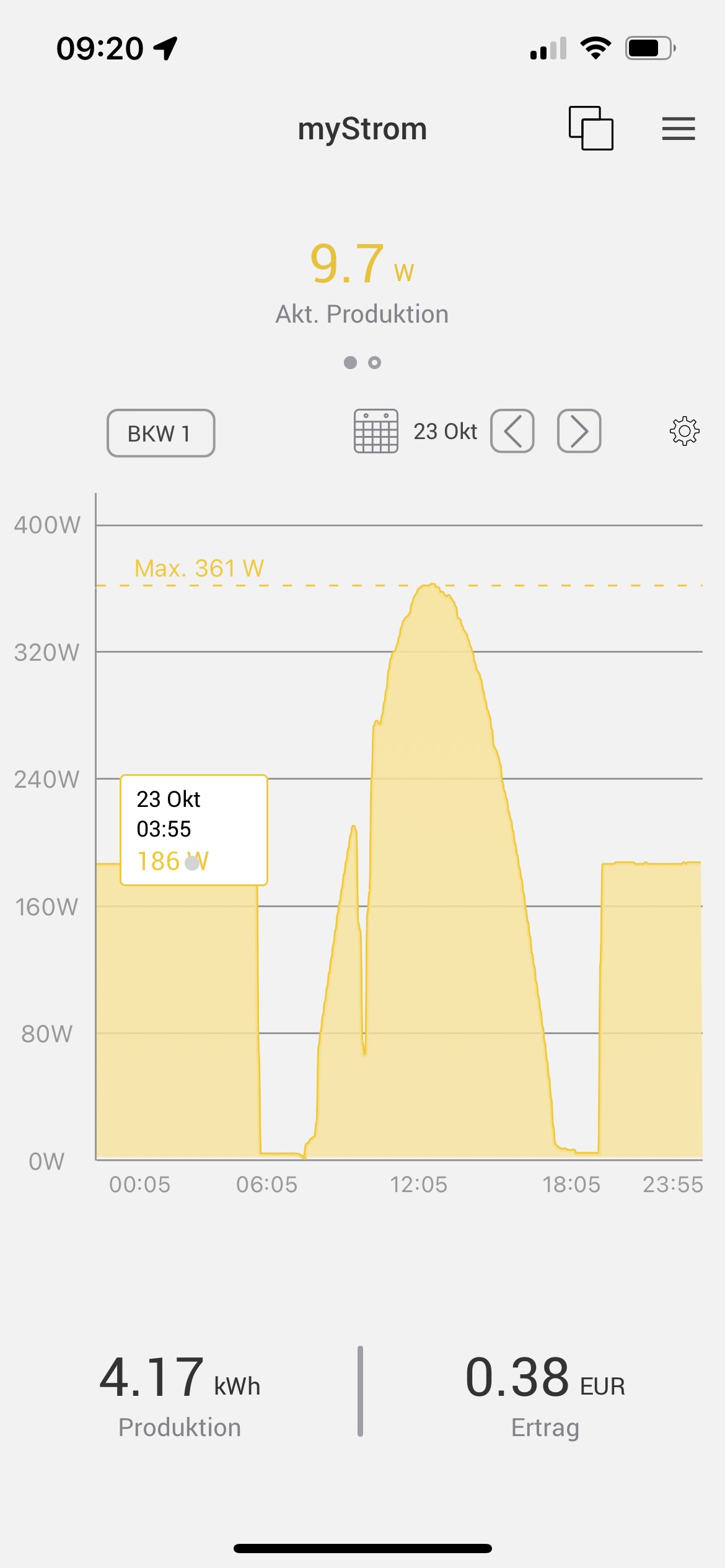

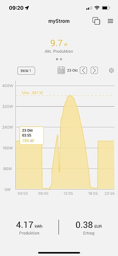

Ich habe an meinem System einen Herf 800 WR dran, und hab zu dem Zeitpunkt in der Shine App die Einspeisung aus den NOAH Batterien auf 200 W eingestellt. Die NOAH´s laufen im Battery First Modus, und speisen erst im Zeitraum zwischen 20:00 Uhr und 07:00 Uhr ins Hausnetz ein.
Wie man dem Bild entnehmen kann, kamen über den WR und MyStrom 185 W im Hausnetz an.
Das entspricht einem rechnerischen Verlust von 7,5 %, ein nach meinem Geschmack guter Wert.
Wieviel real verloren geht, ist schwer zu ermitteln.
