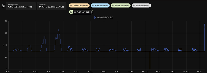

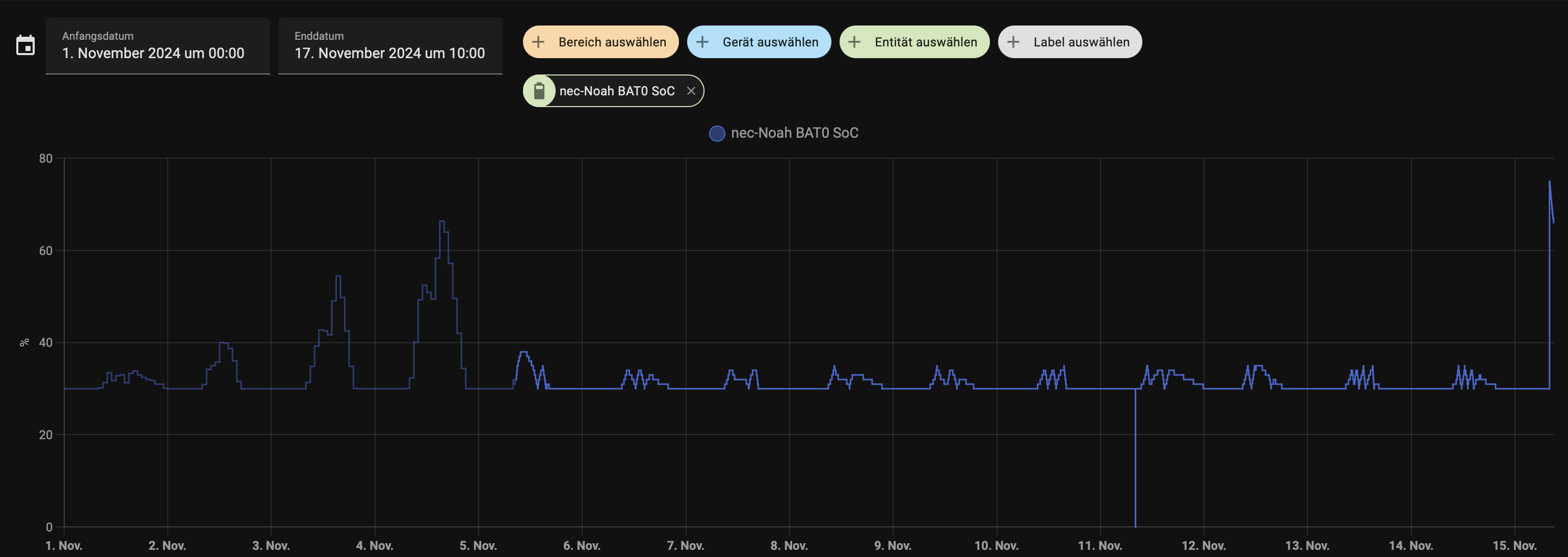

Heute hatte ich meine erste komische Erfahrung mit dem NOAH 2000. SOC ist heute morgen einfach auf 75% gesprungen.
Hoffe, dass das BMS nicht im Eimer ist.
Wo habt ihr diese schönen Diagramme her? Über die Shinephone App finde fast nichts, um Daten wie Akkustand, PV Eingänge etc. zu überwachen...
Die letzten Tage war hier keine Ladung, soc wird jeden Tag etwas abgezogen. Wenn dann mal Sonne kommt wird der doch angepasst, was durchaus große Sprünge sein können. Bei unserer Akkutechnologie kann der soc im mittleren Bereich nicht gemessen werden und die Berechnungen bei den geringen lade entlade Leistungen geht deutlich daneben. Ich habe am Erweiterungsport gemessen und bei angezeitem soc 0 trotzdem 53V gemessen.

Home Assistant. Gibt hier viele Beiträge zum Thema. Vor 2 Monaten keine Ahnung gehabt und es relativ schnell hinbekommen.
Stimmt ich könnte mal die Batteriespannung mehr überwachen. Naja heute ist der Strom teuer... 1kWh extra ist ja nicht verkehrt.
