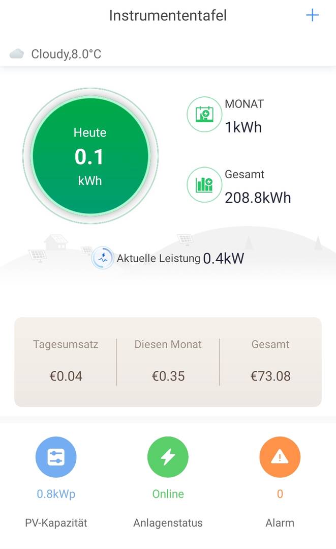

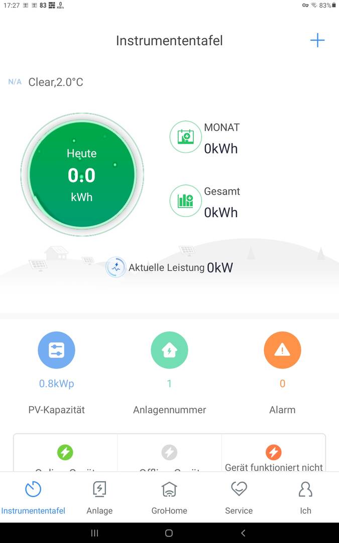

dass in der ShinePhone App das Dashboard komplett auf 0 steht, ist normal? :eek:

Was für einen Wechselrichter hast du?
@eleichstetten Ich habe einen Hoymiles HM-600 und im Web-Portal den Noah2000 als Data-Logger geaddet.
@nitrouxs jupp, die Growatt Server haben ein Problem. Dem Noah tut das aber nicht weh, da funktioniert alles.
Bei mir "funktioniert" das Dashboard zwar, aber so wie ich das sehe, sind das Daten vom Wechselrichter die da angezeigt werden.
Ich hab einen NEO.
Ich denke, daß da bei Verwendung eines Fremdgeräts halt nichts drin steht. Woher sollte Growatt auch die Wechselrichterdaten bei Fremdgeräten her haben.
Das was das Dashboard anzeigt ist genau das, was der WR abgegeben hat seit der Speicher voll ist und die Eingangsleistung auf den WR ausgibt.
Deshalb die strenge Vermutung, daß alle die, bei denen das Dashboard nichts anzeigt, auch keinen Growatt WR haben. Das liegt dann nicht an den Servern.
@eleichstetten dann wäre das eine Erklärung.
Mein Gedanke war, die Daten vom Noah im Dashboard zu sehen, also Solareingang usw.
Wie potato schon erwähnt hat, ist die Funktion ja trotzdem gegeben.
Ja, das hätte ich auch erwartet. Ich würde auch gerne sehen, was die PV Eingänge bringen.
Hoffentlich wird das noch nachgeliefert.
@eleichstetten ja, das können nur die Daten vom Neo sein. Mein Dashboard sieht anders aus. Ich habe keinen neo
