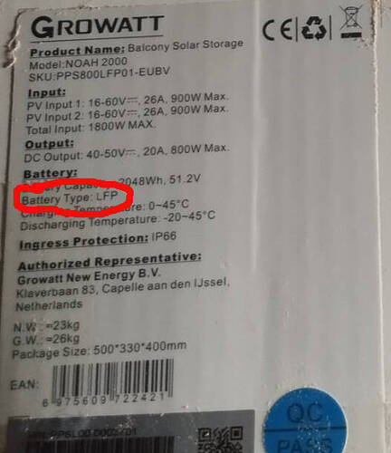

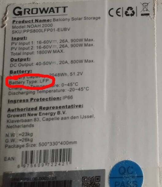

@Barracuda81 Auf dem Produktaufkleber steht LFP
@VuDive
Vielen Dank für den Hinweis! Jetzt habe ich es auch gesehen… Ist halt nur, weil das Lithium Ionen so groß auf dem Karton steht und der Produktaufkleber halt ziemlich klein ist… Den hatte ich mir gar nicht genauer angesehen :see_no_evil:

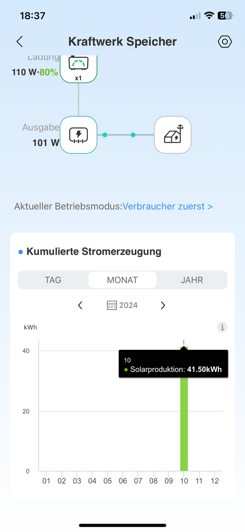

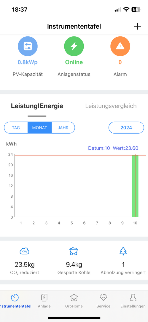

wollte euch mal fragen ob das sein kann.
Im Oktober haben die Panels 41,5 kwh geliefert. Alle mit Noah verbunden.
Der Neo hat nur 23,6 kwh ins Haus weitergeleitet.
Kann es sein, in einem Monat fast 17,9 Kwh zu verlieren ??
Ist das bei euch auch so ?
@moondance Also ich würde sagen, die Instrumententafel funktioniert nicht richtig. Bei stehen auf der Instrumententafel im bereich aktuelle Leistung alles auf 0, obwohl ich heute schon 8,5 KW produziert habe. Wenn Du 41KW produziert hast, dann hast Du die auch ins Haus eingespeisst.
@moondance verlass dich nicht auf die Instrumententafel, die funktioniert bei den meisten schon länger nicht mehr richtig. Meistens ist die offline.
Anlage offline, Noah online.
Schau lieber was der Wechselrichter ins Hausnetz eingespeist hat.
