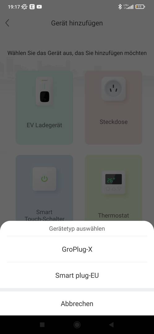

Hallo zusammen. Hat jemand von euch smart plug Steckdosen die funktionieren mit dem Noah 2000. habe 5 verschiedene Modelle und Hersteller probiert. Leider ohne Erfolg diese einzubinden in der App. Vielleicht mache ich ja was falsch. Zum Teil werden sie gefunden... Step 1 und 2 erfolgreich bei step 3 wird dann abgebrochen Default....

@zehner es gehen nur die Growatt adapter

@potato
Warum dann gro plug und smart plug? Müssen ja andere sein....

@zehner die plugs müssen wohl von Growatt sein. Bei smartplug habe ich mit gosund plugs probiert, das sind tuya plugs. Bei Schritt 3 wird abgebrochen. Schritt 1 und 2 klappt. Der Plug reagiert auch, d.h. er schaltet beim koppeln 1 mal.
