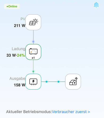

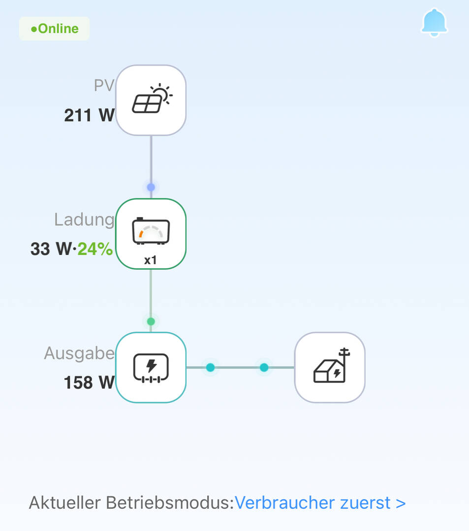

Wie im Bild angezeigt, es werden 211 Watt produziert, 33 Watt geladen, 158 Watt eingespeist. Das ändert sich im 10s Rhythmus. Abhängig davon wieviel der Wechselrichter einspeist bzw. abnimmt. Zielwert sind 10 Watt Netzbezug mit einer Toleranz von 10 Watt nach unten und oben, damit nicht ständig angepasst werden muss. Hauptsache es geht keine Leistung ins öffentliche Netz. Grundsätzlich funktioniert das auch, nur morgens will er immer erstmal ein wenig laden und nicht durchleiten - als müsste er erst von der Sonne wachgeküsst werden.

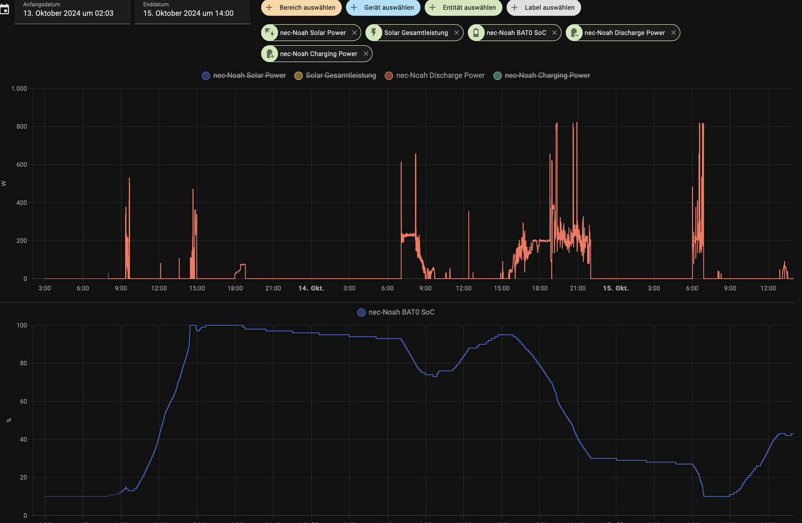

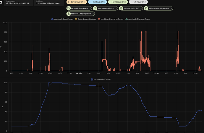

Ich vermute, dass es mit dem BMS der Batterie zu tun hat. Ich habe einen dynamischen Stromtarif von Tibber und experimentiere gerade damit, Strom in der Batterie für die teuren Zeiten zu sparen. Also lasse ich die Batterie auf 100% laden und dann nur zu den teuren Zeiten einspeisen.
Es ist wie folgt, wenn die Sonne morgens anfängt zu scheinen, braucht die Batterie 3-6% SOC + um dann im Modus Verbraucher zuerst den Solarstrom durchzuleiten. In der Nacht (siehe blaue Linie) hat die Batterie etwa 3-6% Ladung verloren.
Also gehe ich davon aus, dass wenn der Growatt mit 10% in die Nacht geht, er einfach 100-200Wh zieht bevor er wieder voll einsatzfähig ist. Also nicht direkt zur Verfügung steht.
Du kannst mal versuchen die Entladegrenze SOC auf 15-17% einzustellen.
