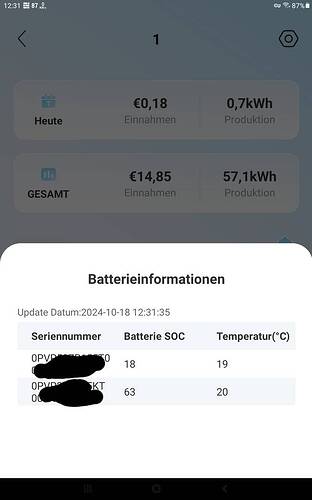

Frage in die Runde ..
hat jetzt mittlerweile irgendjemand hinbekommen die Noah`s gestapelt zu betreiben ? Also mit gleichmäßigen Lade und Endladeverhalten beider Akkus ... etc.
bei meinem letzten stapeln hatte ich einen SOC im Entladevorhang von 2 Prozent , wobei der zweite Akku noch über SOC 20 Prozent lag .
Also massive Abweichungen.
wenn ja wie ... ?
wo sind welche Module angeschlossen ? am oberen am unteren ...etc. ?
oder bleibt nur warten auf ein Update das dieses Problem behebt.
@holliholli 2xnoah, den Slave einfach oben drauf gestellt, alles am unteren angeschlossen. Der obere (slave) ist nicht in der App eingerichtet wird aber angezeigt
Hatte vor ein paar Tagen auch schon mal beim Haupt Noah 0% und beim Slave 80%. Ich Versuch im Moment beide auf 100% zu bekommen. Vielleicht balanciert sich dann ja was.

Hi @potato,
vielleich das ist dein Problem. Vorgeschrieben wird der/die Slave/s unten, der obere Noah steuert den Rest. Bei mir läuft mit einer diferenzen von ca. 3-6 % mehr habe ich nicht gesehen, gerade fast gleich. Neues Firmware ist auch drauf. Der andere Noah habe nie upgedatet.
Ich habe zwei Noahs, an den unteren habe ich 4 Solarmodulen und an oberen 2, funktioniert eindwandfrei. Ich habe damit alle wichtigen Richtigung á zwei Module abgedeckt (2xWest, 2xSüd, 2xOst). In der Mittagszeit komme ich sogar über 2000 Kw Peak und lädt das ganze System ganz flott.
