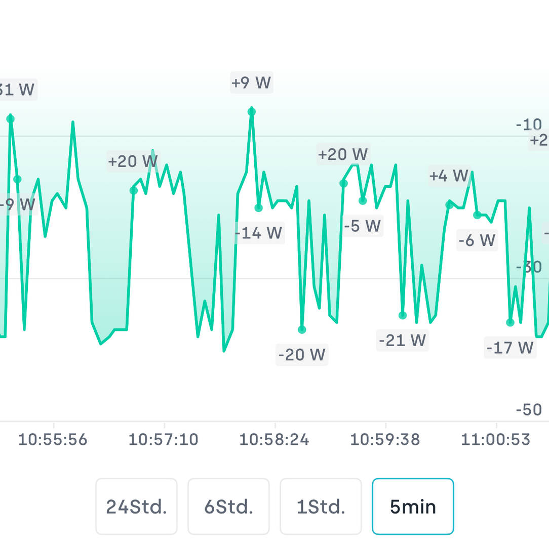

Ich versuche, den Durchschnittsverbrauch alle fünf oder 10 Sekunden abzufragen, da ich viele Leistungssprünge über 50 W habe.

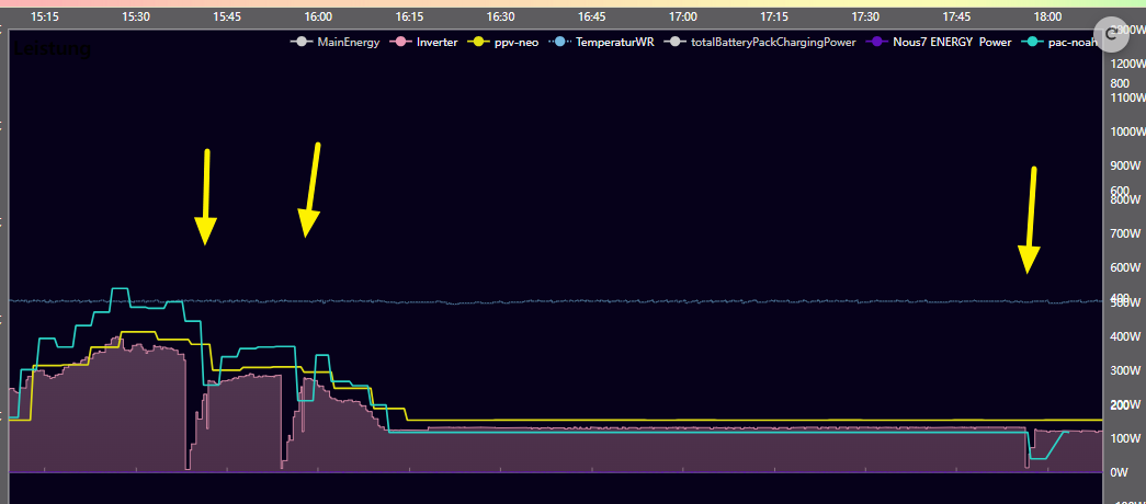

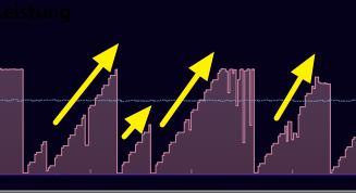

das verändert nix, da man nach dem einbruch sieht, wie die leistung langsam wieder ansteigt - es ist kein sprung von z.b. 800 auf 30 und dann wieder 800 - es geht plötzlich auf 30W und steigt dann kontinuierlich zwischen 5 und 10 minuten wieder an - sieht aus, wie eine art "hochfahren" - dabei ist es egal, ob der abfall von 800 oder einen kleineren wert kommt - ich habe 3 verschiedene messdosen versucht - alle zeigen das selbe bild
ps: es wird nicht der inverter abgefragt - es wird der ausgang nach dem inverter gemessen

die einbrüche sind aber auch unter 800 watt - da heute etwas bewölkt, aber der akku voll wurde, sind die einbrüche momentan bei 500 und auch 300w
@liv-in-sky Ich kann Dir nicht sagen, ob man den Neo drosseln kann, ich benutze einen anderen Wechselrichter. Da ich weiss, dass der Noah 2000 bis zu 20 A freigeben kann, ist es nur eine Vermutung, dass der Neo bei Überschreitung seiner Amperzahl am Tracker aus Sicherheitsgründen abschaltet und nach kurzer Zeit dann wieder langsam hochfährt. Das würde auch dieses Sägezahnmuster erklären. Der Neo schaltet aus Sicherheitsgründen ab, dann fährt er mit dem Tracker wieder langsam hoch. Und wenn er dann wieder an der Leistungsgrenze angekommen ist, dann schaltet er wieder ab. Wenn es daran liegen sollte, dann kann man das nur austesten, in dem man die Amperzahl am Eingang des Neo begrenzt.
Ich bin kein Eltroingenieur, aber im Datenblatt vom Noah steht, dass er irgend etwas zwischen 40 und 50 Volt und maximal 20 Ampere am Ausgang bereitstellen kann. Die Formel für Leistung(Watt) lautet: Watt = Volt * Ampere. Das Würde bedeuten 40 V * 20 A = 800 Watt.
Dein Neo kann laut Datenblatt mit Spannungen zwischen 28 und 60 Volt am Tracker arbeiten. Wenn Du jetzt deinen Noah mal so einstellst, dass er 700 Watt freigeben soll, dann würde der Noah bei 40 Volt etwas weniger wie 18 Ampere freigeben. Bei höheren Spannungen würde sich die Amperezahl natürlich verringern. Und jetzt solltest Du mal testen, ob der Neo dann stabil läuft. Und wenn der immer noch abbricht, dann die Leistung im Noah mal auf 600 Watt setzen und so weiter. Dann solltest Du eigendlich sehen können, ob das Problem an einer zu hohen Amperezahl am Tracker des Neo liegt. Denn je geringer die Ausgangsleistung(Watt) am Noah eingestellt wird, desto weniger Ampere gibt er theoretisch frei.
Also so würde ich erst mal an die ganze Sache rangehen, wenn man keine andere Messmöglichkeiten hat. Das würde zwar das Problem nicht lösen, wenn der Noah voll ist und alles durchlässt, aber dann wüsstest Du erst mal, dass es am Neo liegt.

Wenn ich das richtig verstanden habe, testet der Tracker ständig ab, bei welcher Spannung und bei welchem Strom er den besten Ertrag aus der Solarzelle bekommt. Nun hast DU aber die Solarzelle durch den Noah ersetzt. Also testet der MPPT Tracker vom Neo jetzt immer die Leistungsgrenzen des Noah aus. Und für mein Verständnis kann es dann auch sein, dass er an seine Leistungsgrenzen kommt und dann abschaltet.
@vudive Hallo,
also die Drosselung macht den Unterschied. Ich setze mich heute an Node-RED und hoffe dann über die Steuerung die Ausbeute der Sonne zu optimieren.
das hört sich alles sehr logisch an - du meinst der noah kommt an seine leistungsgrenze ?

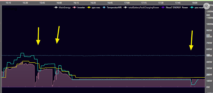

hier mal eine ansicht (so um 18:00 bei nur 150w eingestellter leistung im/vom noah)
  • rot ist die gemessene leistung aus dem neo (mein messgerät)
  • blau ist pac-noah - also ausgang des noah (von growatt cloud)
  • gelb ppv - neo - input zum neo (von growatt-cloud)
es scheint doch, dass der pac (ausgang) des noah einbricht - also müßte doch der noah das problem sein - die linie sind nicht direkt parallel, aber das sind auch 3 verschiedene systeme (datenlogger) - denke, die sind nicht absolut zeitgleich
@liv-in-sky ich denke nicht, dass es der Noah ist. Der Noah verhällt sich wie ein Labornetzteil. Du stellst dort eine Leistung ein, zB. 500 Watt. Da der Noah eine Spannung lat Datenblatt zwischen zwischen 40 - 50 Volt liefert, begrenzt er den Strom so, dass maximal 500 Watt rauskommen können. Das wären bei 40V und 500 Watt maximal 12,5 Ampere. bei 50V und 500 Watt wären das maximal 10 Ampere. Mehr würde der Noah einfach nicht durchlassen. So funktioniert der Noah am Ausgang.en.
Und was man auf deinem Bild sehr schön sehen kann, wenn der zeitliche Verlauf der Linien stimmt, dass der Noah Immer etwas mehr zur Verfügung stellt, wie der Neo braucht. die gelbe Linie ist die Leistung, die der Tracker vom Noah gerne hätte. Bei den Einbrüchen ist zu sehen, dass zuerst der Neo abschmiert und dann der Noah kurze Zeit später runterregelt. Dann sucht der Tracker wieder die optimale Leistung und der Noah gibt sofort wieder mehr Leistung ab und der Neo produziert dann wieder langsam die Leistung.
Das die blaue Linie bei kleinen Leistungen unter der gelben Linie des Trackers liegt, halte ich für ungenauen Messergebnisse.
Jetzt stellt sich nur die Frage, warum der Neo einen Leistungseinbruch hat? Mir fällt da so spontan erst mal nichts ein, ausser, das der Neo eine Macke hat. Oder das Kabel zwischen Neo und Noah eine Macke hat, oder dass die Steckverbindung am Kabel zwischen Noah und Neo einen Wackelkontakt hat.

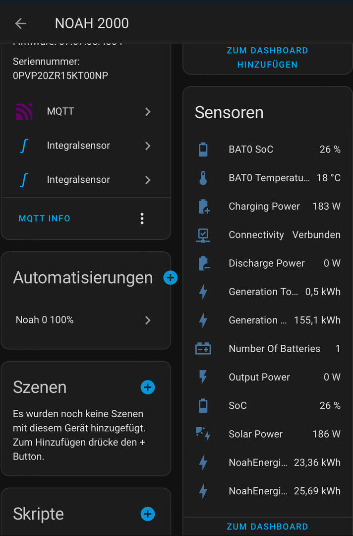

Kurze frage an alle: Kann ich den Ladestand vom Noah 2000 in Home Assistant auslesen?
@aspiro Ja. Mittels des Add-ons Noah-Mqtt.
