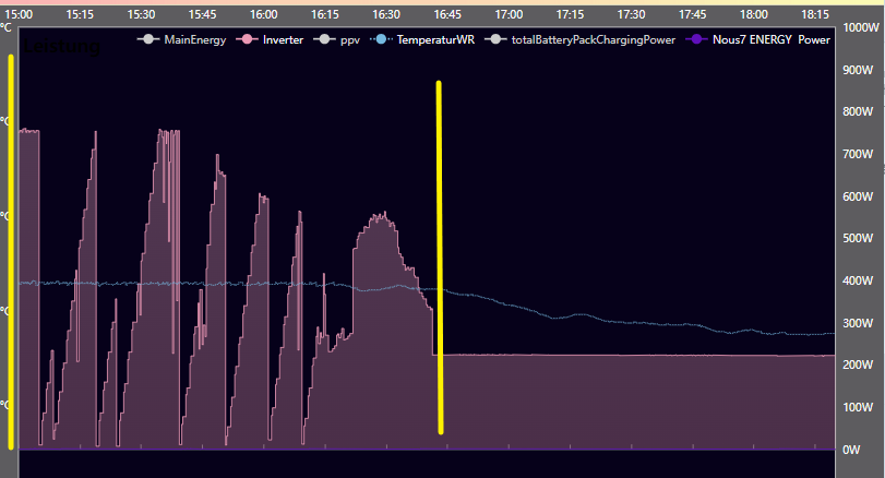

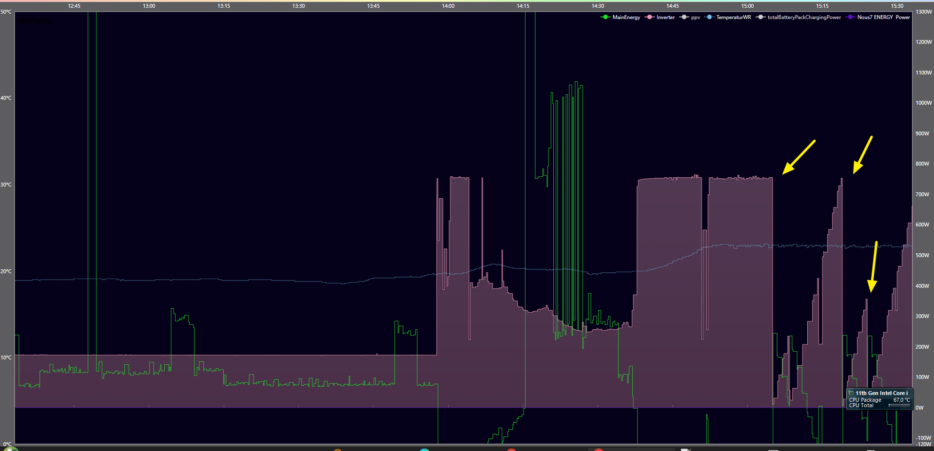

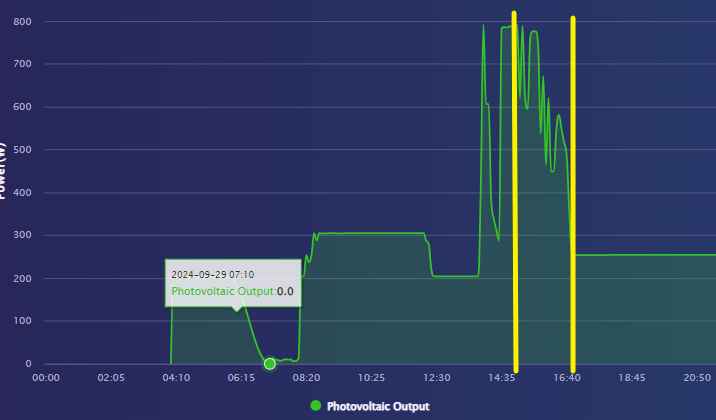

@radiv mein problem ist, das die angaben in der app und auf der webseite alle eigentlich ganz gut aussehen - diese anzeigen sind jedoch im 5-minuten takt - wenn ich aber mit meiner messmethode alle 15 sekunden esse, erkennt man plötzlich, dass der inverter immer wieder einen leistungseinbruch hat - siehe z.b. hier. bisher habe ich das selbe verhalten nur ähnlich bei jmd anderen gesehen - ich kann mir aber (noch) nicht vorstellen, dass ich der einzige sein soll, der solche einbrüche hat - daher meine frage danach
hier mal eine ansicht - webseite (alle 5minuten) im vergleich eigene messung(alle 15sek) (ich hoffe, man kann es einigermaßen erkennen) - die einbrüche werden nicht sichtbar im dashboard
