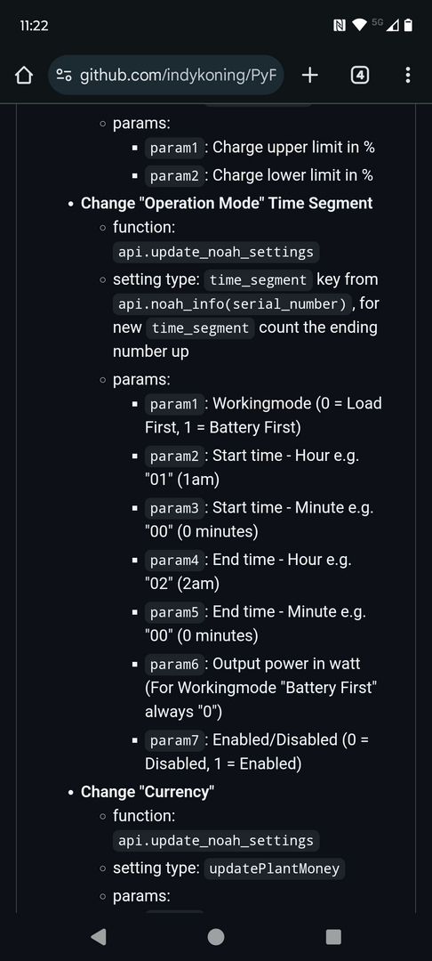

@liv-in-sky ich habe gerade in die readme geschaut. So wie ich das sehe sollte man auch über load First steuern können.
Wahlweise mit einem Zeitbereich 0:00-23:59, oder intelligent mit mehreren Zeitbereichen. Das man quasi sein default setting lädt und immer nur den aktuellen Zeitbereich ändert. Dadurch ist der Noah immer im default Modus, wenn er mal die WLAN Verbindung verliert.
Kannst du testen, wie schnell die Regelung ist? Zum Beispiel durch einen Shelly oder tasmota?
