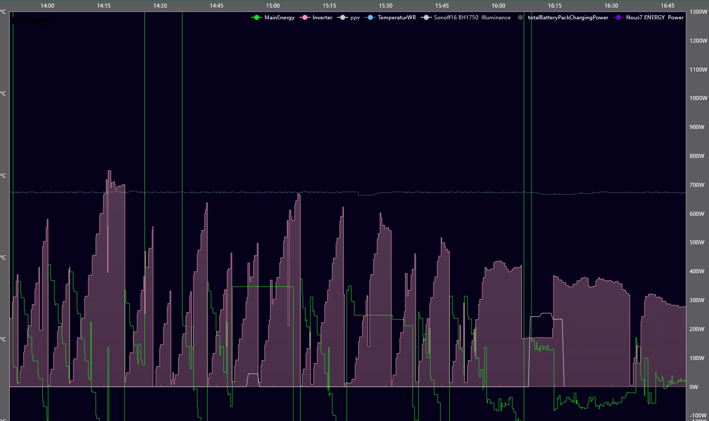

Also wieder was gelernt. Habe den zugeordneten Wechselrichter wieder auf ein neutrales Gerät umgestellt - war vorher hoymiles. Jetzt liefert das System wieder konstant die eingestellten Leistungswerte - also 1. die Einstellung des zugordneten Wechselrichter ist keine Kosmetik sondern hat erheblichen Einfluss auf das MPP Tracking.
  1. Habe die Entladegrenze bei 20% eingestellt - wenn der Noah soweit entladen ist geht er auf offline. Am nächsten Tag dann ist er über Wlan nach kurzer Aufladung wieder verfügbar und steuerbar. Also Wlan Problem auch behoben.
@potato danke, genau das hilft - habe wieder einen neutralen wr eingestellt - problem behoben.

heute sieht's wieder grausig aus
ich habe 07.07.05.4004 bei noah und GJ1.0/GJAA03xx beim neo800m-x - has tdu das auch ?
ich verstehe nicht, was passiert ist - ich habe das system nicht angfaßt oder was geändert - am freitag und davor lief es noch - jetzt geht wieder nix mehr
diese einbrüche kommen immer erst, wenn der akku voll ist - ich habe 200 w abgabe zuerst eingestellt - es wird ja ab vollen akku automatisch alles, was erzeugt wird , eingspeist (bis 800)
