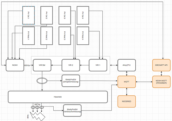

Gutemorgen zu allen, meine entschuldigung fur meines slechte Deutsche sprache aber ich bin Do aus Delft (die Niederlande). Ich habe seit 2 jahre ein Growatt MOD 6000 TLX mit 15 panelen auf mein dach und mochte experimentieren mit speicherung. Ich habe bemerkt das eines balkonspeicher sehr beliebt ist in Deutschland weil es in die Niederlande kaum bekant ist. ( und sehr teuer !) Ich habe 3 monaten her 2 Noah 2000 accu's mit ein NEO M800 X in Deutschland gekauft. Und mit 4 x 390 WP angeslossen, es lauft perfect. Ich habe meines haus volstandig automatisiert mit Raspberry pi's , Domoticz und Dashticz (anbefehlungswertig). Fur die Growatt MOD 6000 uzw. kan man johan meijer's Grott gut brauchen ( Link entfernt ). Bei zufall hab ich "noah-mqtt" von Markus Trossbach auf's forum gefunden (very happy !! thanks !!) Aber ich mochte in die zukunft experimentiren weil es moglich ist um mit python/mqtt die werte von das systeemvoltage zu anderen ? weis jemand das ? Vielen dank ! (ich meine die werte van noah was man standard output power nennt (ein zu stellen mit shinephone app)

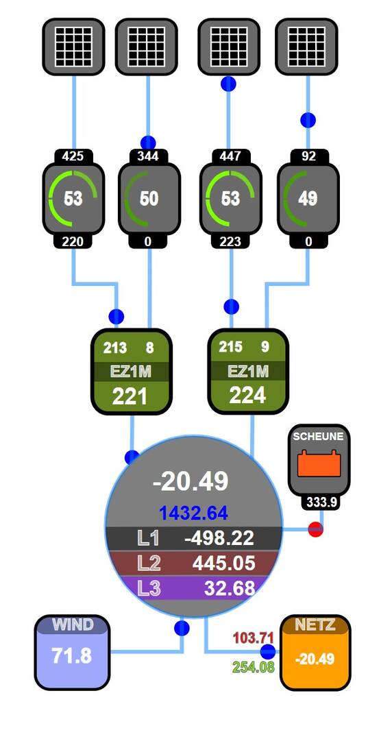

Moin, moin, auch wenn ich etwas spät reagiere, aber ich habe eine solche Lösung bereits realisiert. 16 PV Module, 4 Noah, 2 EZ1M, Shelly3EM, Raspbeery Pi und Software Node-Red. Die Anlage läuft super und ich konnte meinen Netzbezug auf ca. 25% vom Verbrauch senken. Diese 25% resultieren aus Durchlauferhitzer und Herd, weil die mehr als 1600 Watt verbrauchen. Die beiden WR liefern ja nur maximal 1600 Watt.
Update. Nach zwei Tagen hat Noah-Mqtt auch die zweite Anlage erkannt. Es sind also zwei Anlagen in Home Assistant zu sehen.
moin, moin, schau dir mal dieses Video an, vielleicht findest Du hier die Lösung
@holliholli ich habe in meinem Setup HM-800 Wechselrichter, AhoyDTU, Noah2000, noah-mqtt und nodered mit einem Shelly PRO der die Hauslast mißt. Am Noah hängen 4 Panele, der Noah ist auf 800W Ausgang mit load-first gestellt und wird mittels eines NodeRed Flows über die AyoyDTU geregelt.

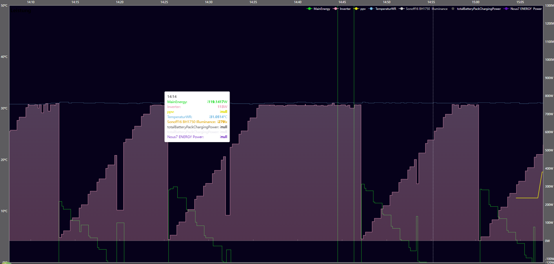

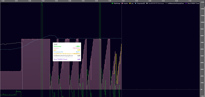

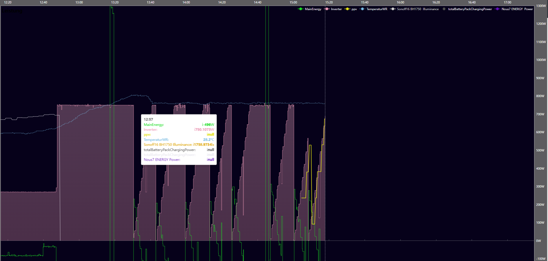

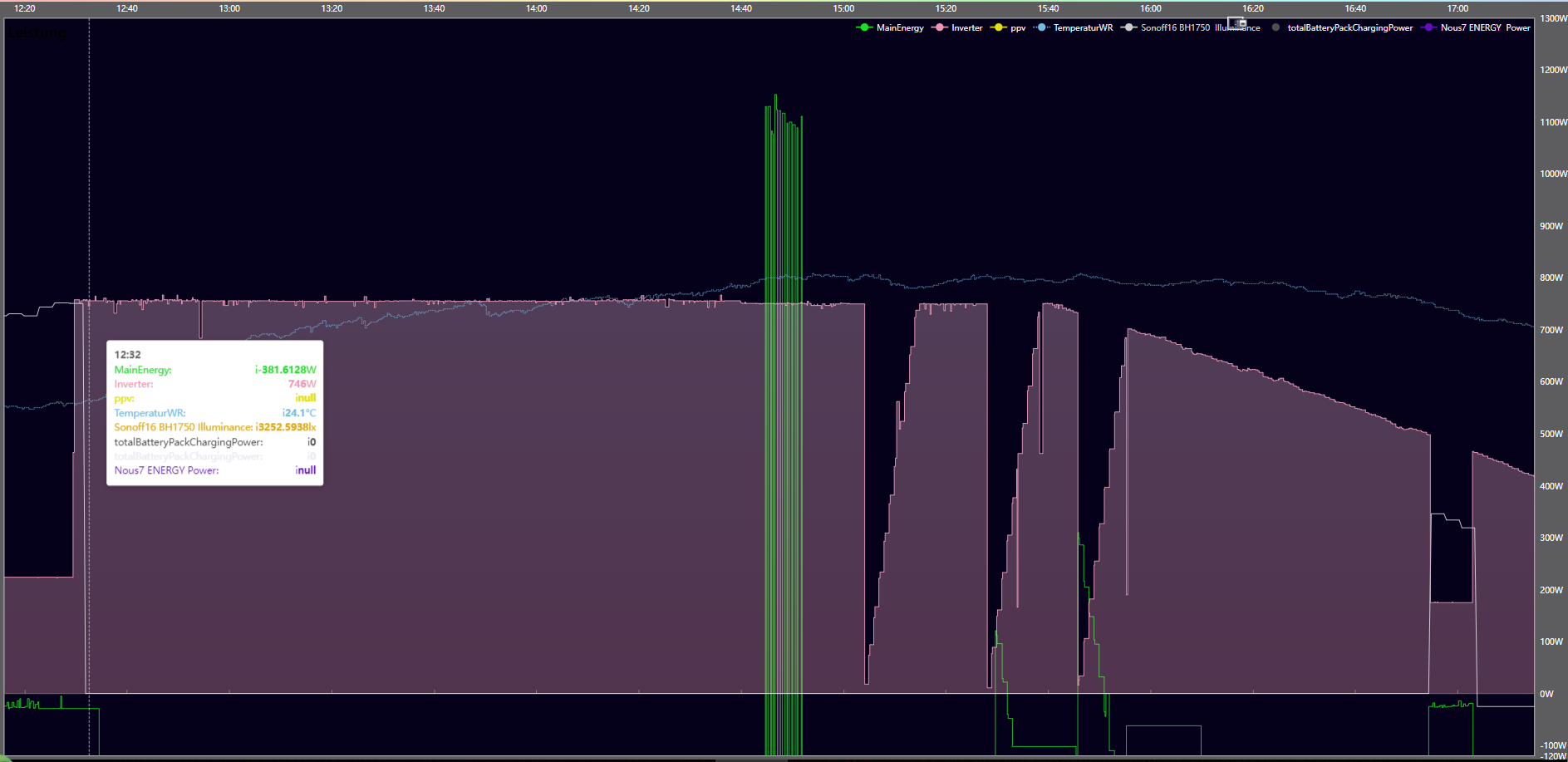

habe das heute auch wieder - ich habe einen neo800m-x - ich glaube, dass ist der speicher, der da zusammenbricht und die leistung nicht mehr an den inverter abgibt - kann mich aber auch täuschen
so sieht es bei mir momentan aus - es ist dauer-sonnenschein - kein wölkchen am himmel - es gibt immer wieder einbrüche, was eingespeist wird

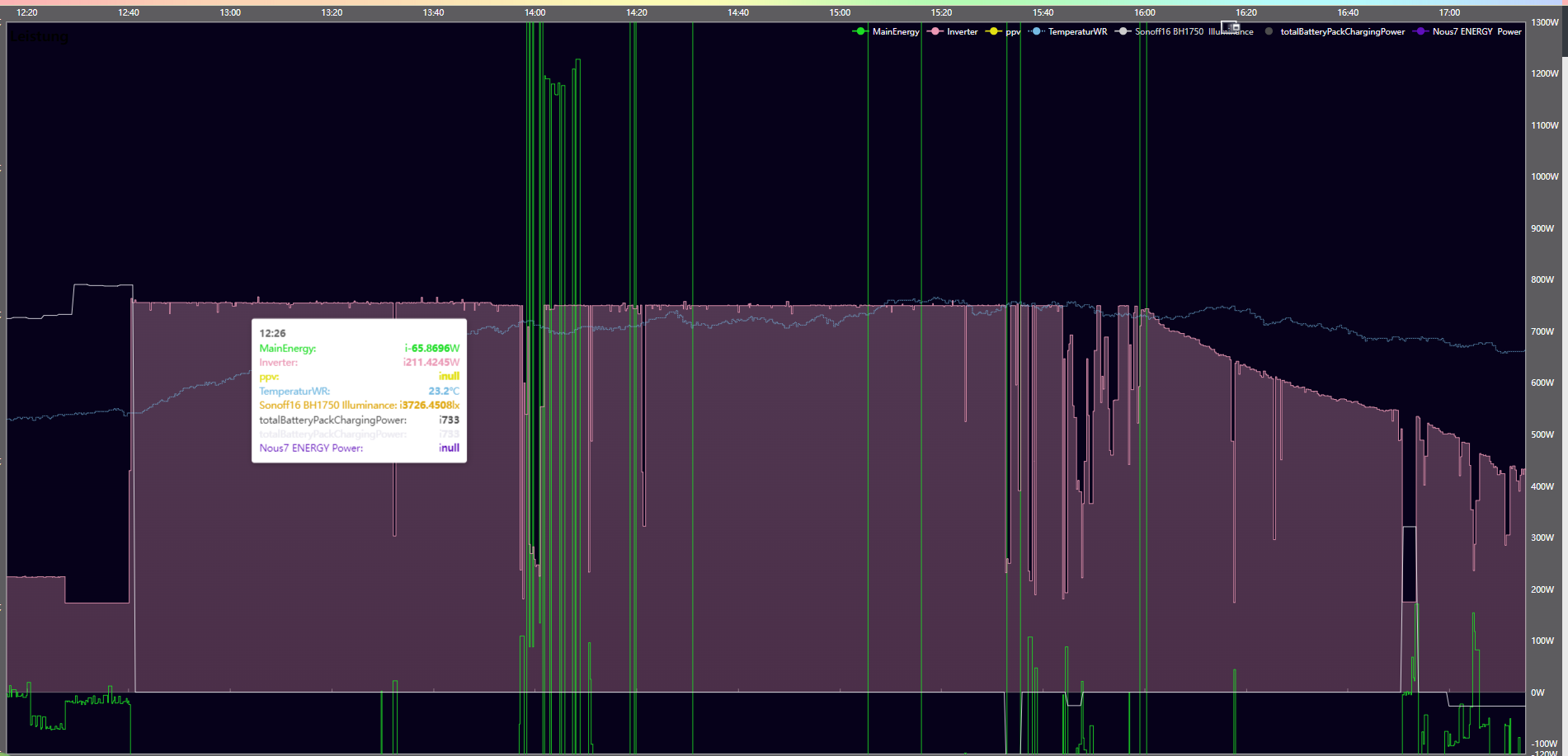

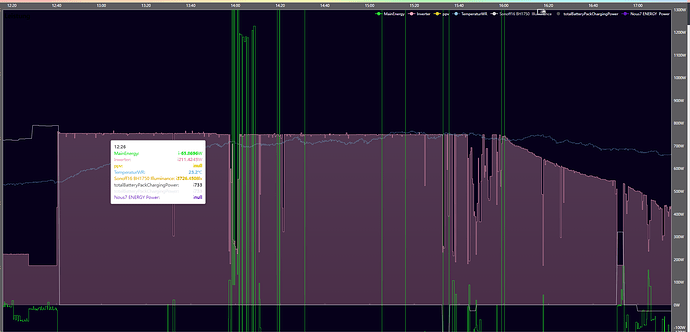

ich hatte eigentlich gehofft, dass dieser mist endlich vorbeie ist - jetzt geht das shon wieder los - hier mal bilder vom 19.924 bis 21.9.24 - am 19. war alles in ordnung- am 20. war es mir noch egal - aber heute ist wieder chaos.
so sollte es sein
irgendwas stimmt nicht
wieder funktioniert das teil nicht :frowning:

@liv-in-sky ich habe leider nicht so schöne Bilder aber ich denke die Kommunikation WR zu Noah klappt nicht. Bei mir hat die Auswahl eines anderen Wechselrichters In der Noah Software sehr seltsame Ergebnisse gebracht. Teilweise nur 30W wie ein anderer User auch schon beschrieben hat oder Abbrüche wie hier im Forum auch schon Beschrieben.
Die 30W und die Abbrüche (bei geringer Leistung) habe ich beheben können. Das Experiment heute mit 800W hat mich auf den beschriebenen WR von Hoymiles gebracht.
Die Versuche vorher gingen eigendlich in die Richtung des Regelverhaltens des Noah. Ich habe leider nicht aufgeschrieben welche Geräte das waren. Es hat sich jedoch herausgestellt das man da einiges Beeinflussen kann. Anscheinend sind einige Tabellen der WR bezüglich der Tracker Anpassung im Noah hinterlegt die sein Verhalten kräftig Beeinflussen. Ich habe damit gute Ergebnisse hinbekommen das er schneller auf Wolken und Sonnenschein reagierte und sein lade/entlade Verhalten schneller anpasste um dann evtl mit Nulleinspeisung weiter zu machen, aber soweit bin ich noch nicht.
Erstmal bin ich froh das er jetzt mit meinem WR besser zusammenarbeitet.
Ich denke das der Noah deinen WR manchmal mit Werten beschickt die der WR mit Blockade/Kollaps beantwortet. Obwohl dein WR auch von Growatt ist.
@wallimartl der Boswerk WR ist nicht hinterlegt, genau wie meiner. Stell in der Noah Software mal einen anderen WR ein. Hat bei mir geholfen.
@liv-in-sky unschön. Bei mir läuft Noah + Neo mittlerweile reibungslos auch über 700W.
