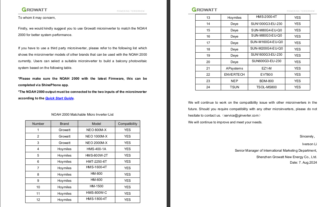

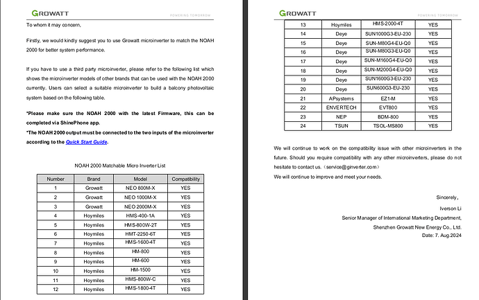

Hallo, ich bastel gerade an meinem Setup und überlege, ob der Noah auch parallel über Sperrdioden eingeschleift (Module > WR & Noaheingang ( Noah Ausgang> Wechselrichter) betrieben werden kann, da der Ausgang nur 800W kann ich aber einen Wechselrichter (WR) mit 1600-2000W Nutzen möchte um auch Mehrproduktion bei vollem Akku nicht zu verschwenden, da der Noah nur 800W durchleitet zumindest nach Datenblatt.
Konkret, wenn die Anlage 1300W DC liefern kann möchte ich diese auch umwandeln und nutzen und nicht die 500W ungenutzt nicht abnehmen. Nach PV Rechner ist ein Noah für mich ausreichend,2 also keine Option.
Hat das jemand umgesetzt oder eine alternative Lösung für diese Umsetzung.
Grüße Daniel
Nachtrag 4x440 Wp Module und geplant ist ein Deye oder Hoymiles WR.

@holliholli Hi, also ich setze sehr erfolgreich die hoymileszeroexport Geschichte ein. Ich weiß, ich weiß, du hast keinen hoymiles. ABER:
für deinen Wechselrichter gibt es ebenfalls die Möglichkeit, dass er via script ansteuerbar ist und für mich sieht das der hoymiles-lösung recht ähnlich. Also zumindest für einige Modelle, soweit ich das beim überfliegen sehen konnte.
https://github.com/SonnenladenGmbH/APsystems-EZ1-API
Mein Tipp: geh doch mal auf https://github.com/reserve85/HoymilesZeroExport und frag die Leute einfach, ob ihr script auch mit deinem WR funktioniert bzw. ob sie es vielleicht für dich -mit der info der Github-Site über den APsystems - für ein paar gespendete Euronen anpassen würden. Die Jungs sind sehr nett und werfen sicher mal ein Blick drauf.

@crazysky
Danke für deine Überlegung. Ich denke ich starte nun ersteinmal mit einem Hoymiles 1600/2000 oder dem Deye, bei letzterem habe ich Bedenken wegen der Cloud. Da ich gerne eine eigene Integration bei mir anstrebe. Mit openDTU gibt es bei Hoymiles eine fertige Umsetzung. Hier ist zumindest schoneinmal ein Ansatz diskutiert https://www.akkudoktor.net/forum/migrated-forums-balkonsolar/anbindung-fuer-diy-akkus-an-ein-bkw-aehnlich-dem-konzept-von-zendure-solarflow-anker-solix/. Ob ich dann einen Noah oder DIY anbaue oder gar keinen zwecks Home Office und hohem Nutzen.

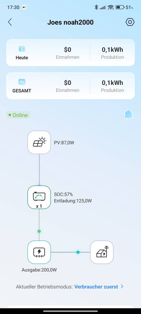

Ein herzliches Hallo an Alle.

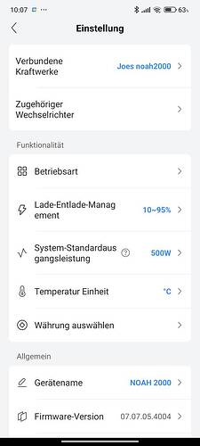

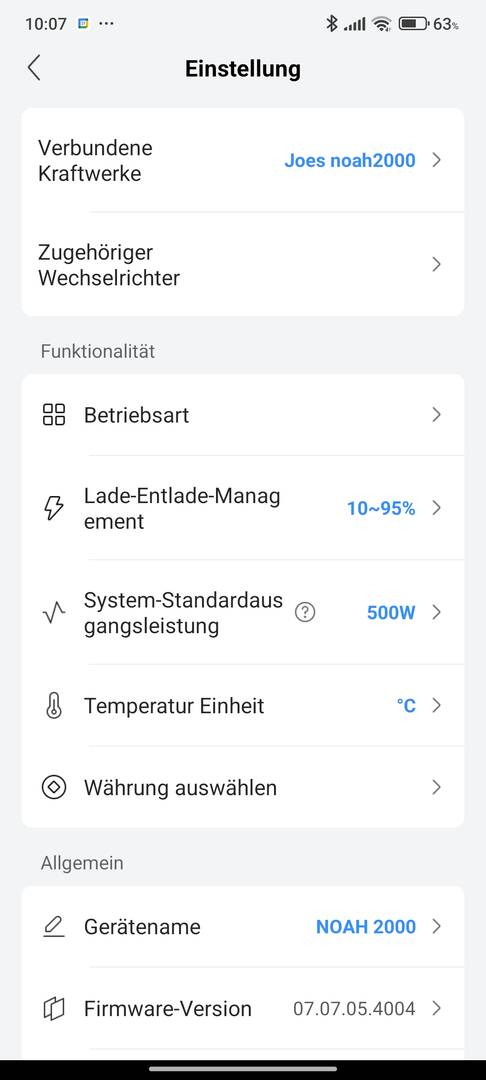

Habe lange mitgelesen und mir, da mein HM-800 jetzt offiziell unterstützt wird, einen Noah gekauft.
Setup: 4x400W PV -> Noah2000 -> HM-800.
Noah ausgepackt und out of the box im Wohnzimmer das Firmwareupdate auf 07.07.05.4004 gemacht. Danach WR und Paneele angeschlossen. Zeitplan erstellt. Fkt. auf Anhieb.

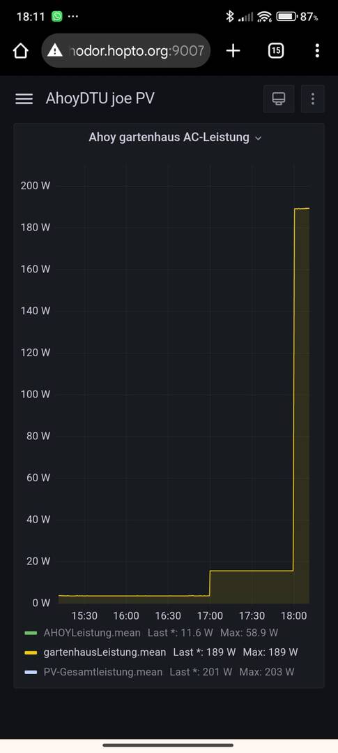

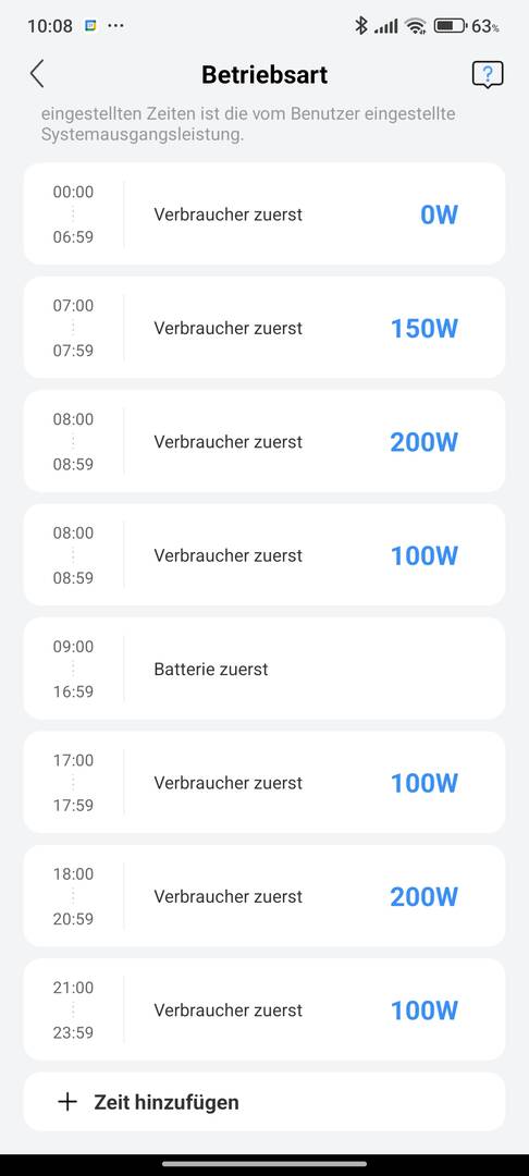

Ist erst seit 2d in Betrieb und bisher klappt fast alles. Einzig wenn der noah aus einem 0W oder Battery first Zeitfenster auf zb. 150W Verbraucher first umschaltet, speist er bei mir nur mit 30W ein, bis ich die Leistung im Zeitplan ändere, dann nimmt er wieder die richtige Einspeiseleistung. Kennt das jemand?
Aber wie gesagt, hab das Ding erst 2 Tage und mach sicher noch nicht alles richtig. Im Grunde bin ich aber zufrieden.
WLAN geht übrigens gut bei mir, obwohl der Asus Router 10m weg im WZ ist und der Noah draussen in einer geschlossenen ALU-Gartenhütte.
@joeueberlegtwegenspeicher
die 30w kenn ich bei mir von den von mir beschriebenen leistungseinbrüchen - hast du eine messsteckdose zum leistungsmessen ? alle 20 sekunden eine messung - dann siehst du wie es sich wirklich verhält, den die anzeige in der webseite von growatt zeigt nur alle 5 minuten - falls es ähnlich ist, wie bei mir, müßte es dann ca2-3 minuten dauern bis der inverter wieder die volle leistung abgibt - also langsam wieder hochregelt - bei mir ist hier seit tagen bewölkung und regen - schlecht um alles zu testen

@liv-in-sky
hab Ahoydtu, die 30W stimmen. Und werden wirklich bis zum nächsten Zeitfenster beibehalten, außer man ändert die Leistung im aktuellen Zeitfenster händisch.
werde workaround probieren: 5min. Zeitfenster nach battery first und 0W Perioden. dann sollt er automatisch auf die gewünschte Ausgabeleistung umschalten.
