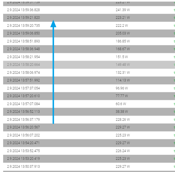

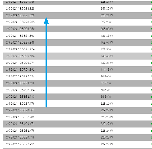

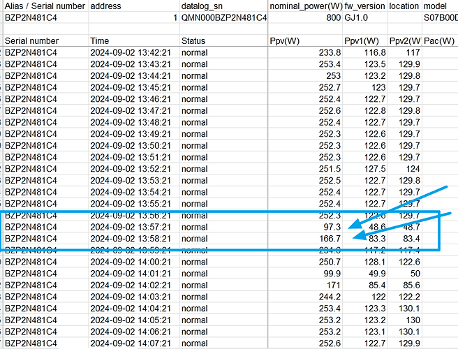

ich ärgere mich richtig über das teil bzw und den support - die wollen mir klarmachen, dass meine leistungsmessung nicht kompatibel mit growatt geräten ist ? die leistungseinbrüche dauern meist ca 4minuten (kann man hier schön sehen gelb ist die leistung) Link entfernt ) - der supporter hat mir dann die daten zugesendet, die eindeutig zeign, dass bei meinen messungen auch die datn des inverters einbrechen - leider bekommt man bei einem interval der daten von einer minute auf dem server den verlauf des einbruchs nur mit 2 werten mit. ich hingegen messe alle 15 sekunden und sehe einen eindeutigen verlauf.
daten vom support - minütlich:

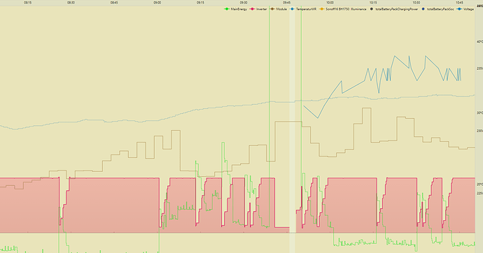

daten von mir - alle 15 sek.

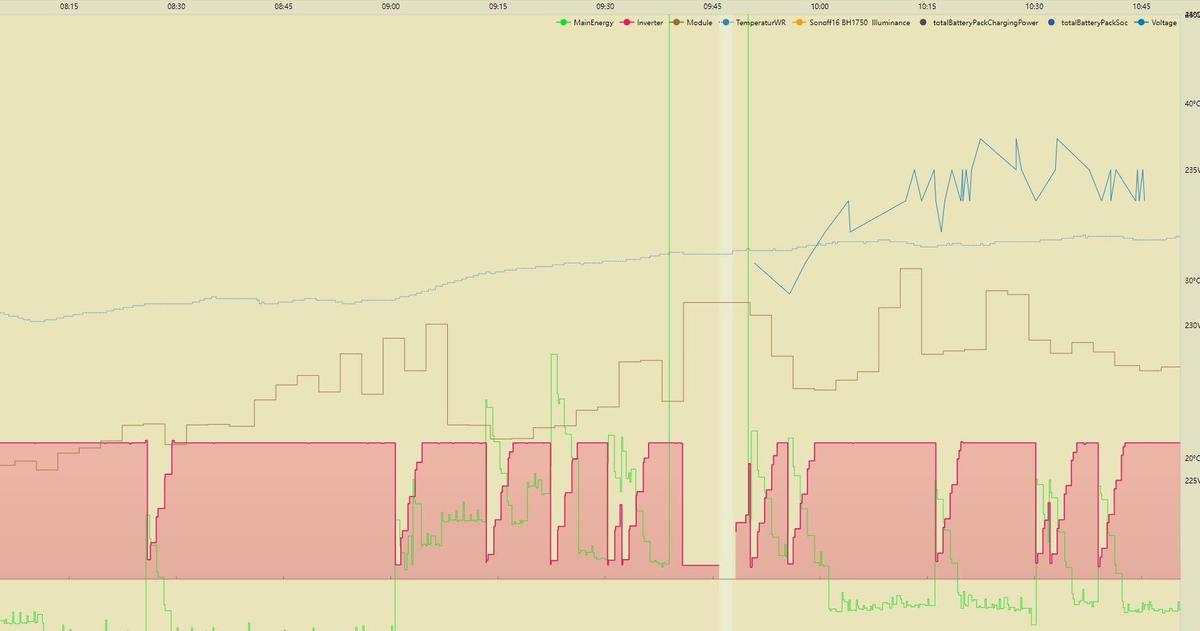

so sieht es momentan bei mir aus - das rote ist die leistung, welche ins netz geht bzw vom inverter kommt - bei hitze und oder höherer eingestellten abgabe kommt es zu noch ehr ausfällen
da ich keine daten habe, was vom speicher kommt, bin ich mir nicht mehr sicher, ob es der inverter (neo800m-x oder der noah ist)
weiß leider nicht, was ich noch machen soll - habe auch schon die computer usv's vom netz genommen, um zu sehen, ob irgenwas in meinem netz das ganze auslöst
@kolesche
ja, das sieht ähnlich wie bei mir aus - aber richtige abhängigkeiten kann ich nicht feststellen. weder das laden des akkus, , oder wenn der akku voll ist, oder wenn zu warm - 700W hat das system noch nie ausgegeben aber auch bei 100W oder 300W sind die einbrüche da - ich weiß nicht mal, ob es der neo800 ist oder ob der noah zusammenbricht - bin erstmal "froh", das es ähnliche vorgänge bei anderen gibt, da mir weder der growatt support noch mein verkäufer glauben will

für interessierte: growatt hat gestern wieder ein update für den noah rausgegeben - seitdem sieht bei mir die leistungskurve bedeutend besser aus und es gab heute noch keinen leistungsabfall - ich warte jetzt wieder auf besseres wetter und etwas hitze , um zu sehen, was dann passiert, wenn die aussentemp. über 30 grad steigt. der growatt support hat bei mir angerufen und bestätigt, dass es probleme gab. ich klopfe mal auf holz und hoffe, das es jetzt so bleibt - zur erklärung : die leistungseinbrüche hat man nicht auf der webseite von growatt sehen können - der datenlogger liefert zwar minütlich daten aber die anzeige in der webseite ist alle 5 minuten - die einbrüche dauerten im durchschnitt 4 minuten (ich habe mit verschiedenen messsteckdosen alle 15 sek gemessen) - die einbrüche zeigten immer das bild: plötzlicher einbruch auf 30 watt und anschliessend stieg die leistung langsam wieder auf den wert zuvor - bei mir hat das über den tag gesehen geschätzt 1 bis 2kwh ausgemacht
