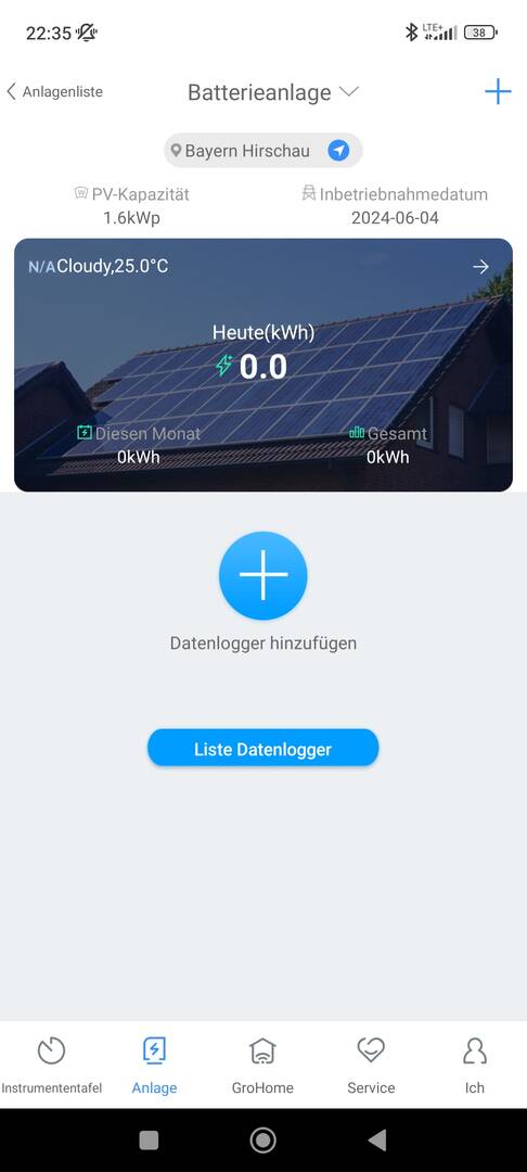

Wir haben riesen Probleme,
Seit einiger Zeit funktioniert die App nicht mehr richtig.
Die Datenlogger werden nicht mehr angezeigt, bei Neuinstallation wird jedoch angezeigt, bereits vorhandenen.
Zu dem muss die Anlage bei jedem öffnen der App neu hinzugefügt werden....
Wer kann uns helfen

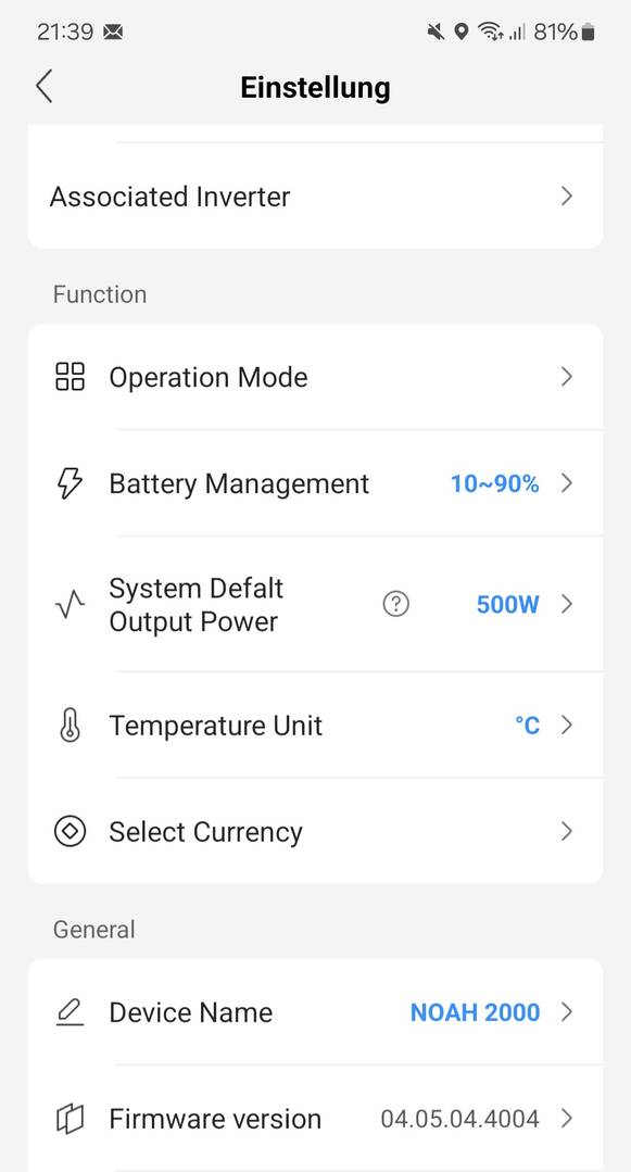

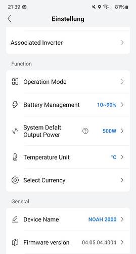

Ist unter Einstellungen der Defalt wert hochgestellt ?
Ich weiß das es default heißt ...In der App unter Einstellungen den "defalt " Wert auf die Leistung des wechselrichters stellen...
Bei mir funktioniert es...
Leider finde ich das nirgends...
Wo genau finde ich das?
Die Anlage wird in der App unvollständig angezeigt.... Die Datenlogger werden nicht angezeigt und wenn ich sie neu einscannen will, zeigts immer an , bereits vorhandenen.... Aber wie gesagt, sie wird nicht angezeigt....
Wow kann ich die ganze Anlage resetten?
Leider finde ich das nirgends....
Die Anlage wird nicht korrekt in der App angezeigt...
Die Datenlogger fehlen in der App und wenn ich sie neu einscannen will, zeigt die App Dan, Datenlogger schon vorhanden....
Wie kann ich die Anlage komplett resetten?
@paul74
Vielen Dank...
Leider wird mir dieses Fenster garnicht angezeigt...
Wie kommt ich da hin?
@paul74
Auf anlagenliste... dann auf deinen Speicher und dann oben rechts auf das Zahnrad..
Genau das ist das Problem...
Die App zeigt mir den Speicher nicht mehr an in der Anlagenliste
@paul74
Vielleicht solltest du im Reiter " ich" unter Einstellungen mal den Cache löschen...
Und wenn das nicht hilft... App löschen und neu aufsetzen...
