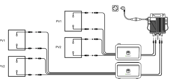

@wallimartl Hallo wallimartl, kleine Korrektur: dein Zitat stammt von crazysky, es war nur an mich gerichtet. :blush: Dessen ungeachtet habe ich am Montag meine Anlage umgebaut. Ich habe die Noas's getrennt und jeden an einen eigenen MPPT des HM1500 angeschlossen (der hat ja zwei getrennte). Die Ausgangsleistung habe ich bei beiden auf 400 Watt reduziert, gibt zusammen wieder 800 Watt. Und siehe da, es funktioniert. Beim Entladen stoppt jeder Noah seine Abgabe, wenn er die eingestellten 10 % erreicht hat. Vorher hatte er den Mittelwert genommen, was dazu geführt hatte, das ein Noah noch 20%, der andere aber schon 0% anzeigte. (mögliche Tiefentladung?)

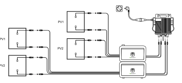

@wenga Hallo Wenga. Wo hast du das Verkabelungsdiagramm gefunden? Ich kann lediglich die Diagramme 2 Noah's gestapelt, in jeden Noah 2 Platten und vom MasterNoah mit Y- Kabel in den Neo finden. Du schreibst, du hättest die Noah's getrennt und dann jeden Noah mit dem WR verbunden. Laut Diagramm sind die Noah's aber gekoppelt und jeder Noah mit einem MPPT des WR verbunden. Und solltest du die Noah's doch physisch getrennt haben, muss der Noah, der vorher der Slave war, auch ins WLAN separat eingebunden werden? Und schliesslich, würde die Verkabelung laut deinem Diagramm auch mit dem Neo 800m-x funktionieren?
@radiv Ups, das Diagram habe ich aus dem Original selbst "gebastelt" und habe vergessen die beiden Noah's zu trennen. :blush: Hier die Korrektur:
Und richtig, der zweite Noah muss mit dem WLAN verbunden werden. Was den Neo 800m-x angeht, kann ich dir nicht beantworten. Dazu müsste dieser zwei getrennte MPPT's haben, was ich im Moment nicht glaube.

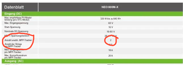

@radiv Nochmal eine Korrektur, laut Datenblatt hat der Neo 800m-x zwei unabhängige MPPT's:
@wenga Ich danke dir.
Guten Morgen,
so, seit gestern habe ich auch 2 Noahs in der Konfiguration von @wenga im Einsatz. Das funktioniert einwandfrei. Also gut, sie laufen ja erst einen Tag.
Trotzdem kurz mein Erfahrungsbericht zusammengefasst.
Nachdem ich alles verkabelt hatte, fingen die Teile sofort an zu laden und ich konnte mit der shineapp und smartphone via bluetooth u.a. das WLAN in Betrieb nehmen. WLAN ist am Ort des Geschehens recht schwach, hat trotzdem funktioniert. Beide Noahs wollten gleich das Firmware Update machen, was ich auch zuließ. Ich habe beide Noahs jeweils so eingestellt, dass sie tagsüber komplett auf "Batterie zuerst" stehen (von 7-19:30 Uhr derzeit). Danach dann auf Verbraucher zuerst mit jeweils 400W, in Summe also 800 Watt. Mehr benötige ich erstmal nicht.
Sie speisen diese je 400W in den Hoymiles HM-1500 ein, welcher bei mir unter Zuhilfenahme einer selbst gebauten Ahoy-DTU (<10€) und eines raspberry pi, auf welchem dieses projekt installiert ist GitHub - reserve85/HoymilesZeroExport: Zero Export Script for Hoymiles Inverters using AhoyDTU / OpenDTU and Tasmota Smart Meter inferface / Shelly 3EM / SHRDZM / Emlog / ioBroker eine Nulleinspeisung über die Nacht realisiert.
Das hat heute Nacht auf Anhieb ganz hervorragend funktioniert. hatte beide Noahs auf 90% und am morgen dann auf ca. 15%. Über die Nacht wurde quasi kein Strom vom Netzbetreiber bezogen. Die Dynamische Anpassung wenn ein Pc eingeschaltet wurde oder der Kühlschrankkompressor anging, hat einwandfrei funktioniert.

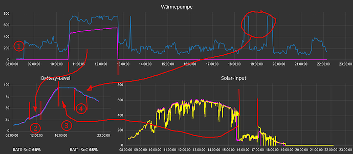

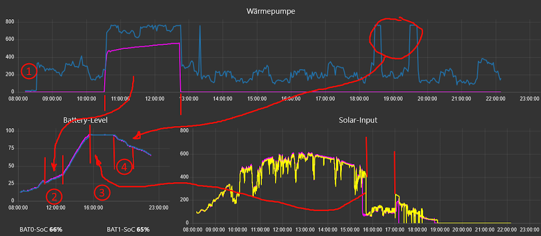

Das ist ein normales Tagesdiagram von gestern.
zu 1: der Akku war über Nacht leer geworden, die Stromproduktion hat nach Sonnenaufgang eingesetzt. Gleichzeitig wurde der Überschuss in den Speicher geschoben.
zu 2: im Keller startet meine Brauchwasserwärmepumpe ihr tägliches Ladeprogram und erhöht den aktuellen Verbrauch. Die Ladekurve wird in der Zeit flacher.
zu 3: die Speicher haben 95% erreicht und die PV-Module werden bis auf den aktuellen Verbrauch gedrosselt.
zu 4: nachdem die aktuelle PV-Leistung den Verbrauch nicht mehr decken kann, beginnt der Speicher nachzuschieben. Die zwei Leistungsspitzen der Spülmaschine sind auch in der Entladekurve gut als zwei steilere Abschnitte zu sehen. Dann wird der Verbrauch nur noch durch die Speicher gespeist bis diese leer sind. (hat diesmal gehalten bis die Sonne neuen Strom geliefert hat, die Speicher wurden in der Nacht nicht leer gefahren). Was man gut sehen kann ist das fast synchrone Lade- und Entladeverhalten. Ich bin seit meinem Umbau höchst zufrieden.

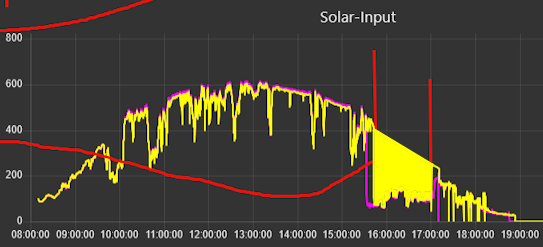

@wenga ja ok, das habe ich verstanden. Aber eigentlich müssen die PV Module doch nicht gedrosselt werden. Wenn der Speicher voll ist, wird die PV Leistung doch am Akku vorbei ins Hausnetz geleitet. Zumindest wenn der Speicher auf "Batterie zuerst" steht und voll ist. Ist das bei dir nicht so? Wir haben ja den selben physikalischen Aufbau. Habe derzeit Leider noch keine schöne Graphen zur Verfügung.
@crazysky Ich habe ja eine "Nulleinspeisung", die PV-Module werden nur soweit gedrosselt bis die Leistung dem Verbrauch entspricht. Das heist, es wird weiter eingespeist, es wird nur nichts verschenkt.
@wenga achso. ne, also ich speise dann ein und bekomme 0,07 euro dafür
@crazysky Wie wird das den abgerechnet? Bei mir wäre das gerade mal die gelbe Fläche (keine Ahnung wieviel Wh das gerade sind), und die auch nur an relativ wenigen Tagen im Jahr, wo ich abrechnen könnte. Ob sich das lohnt?

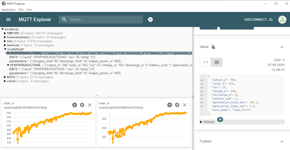

@wenga rufst du über die Growatt api irgendwelche Daten direkt von den Noahs für deine grafische Darstellung ab?
@crazysky Ja klar, such' mal nach growatt2mqtt. Zusammen mit dem MQTT-Explorer hast du alle Daten ohne die Shine-App:
