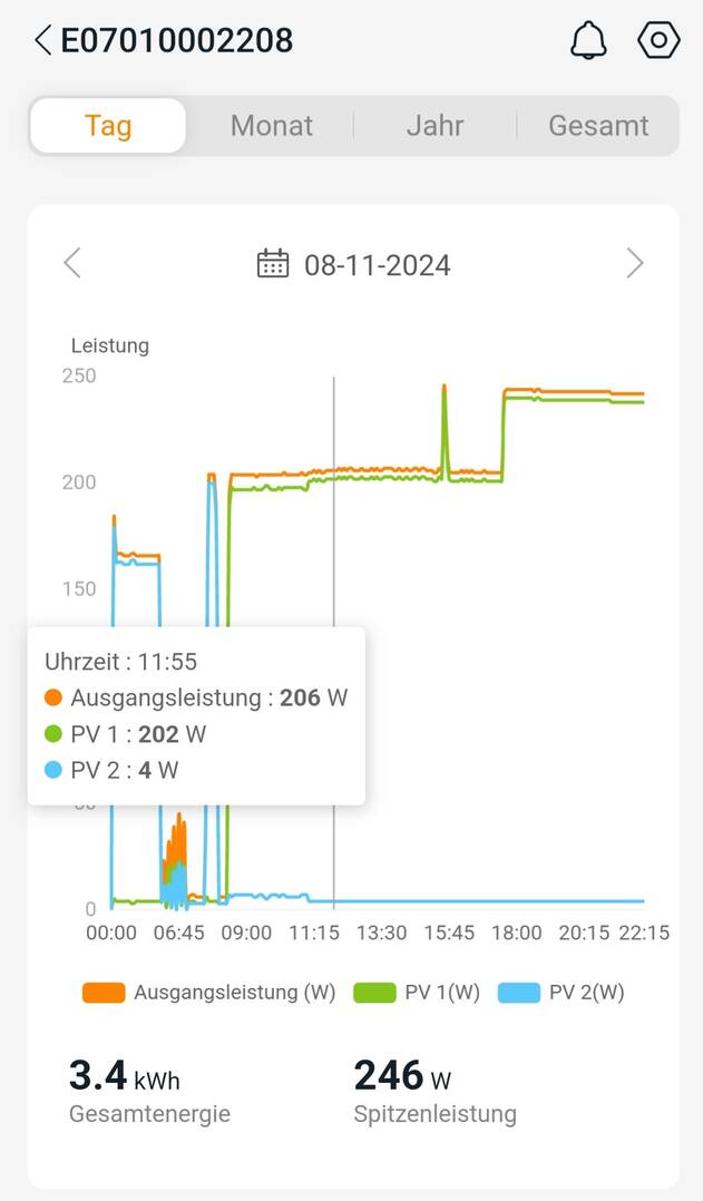

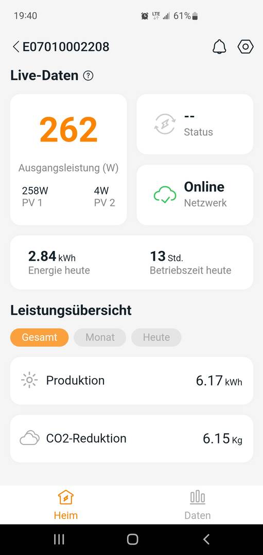

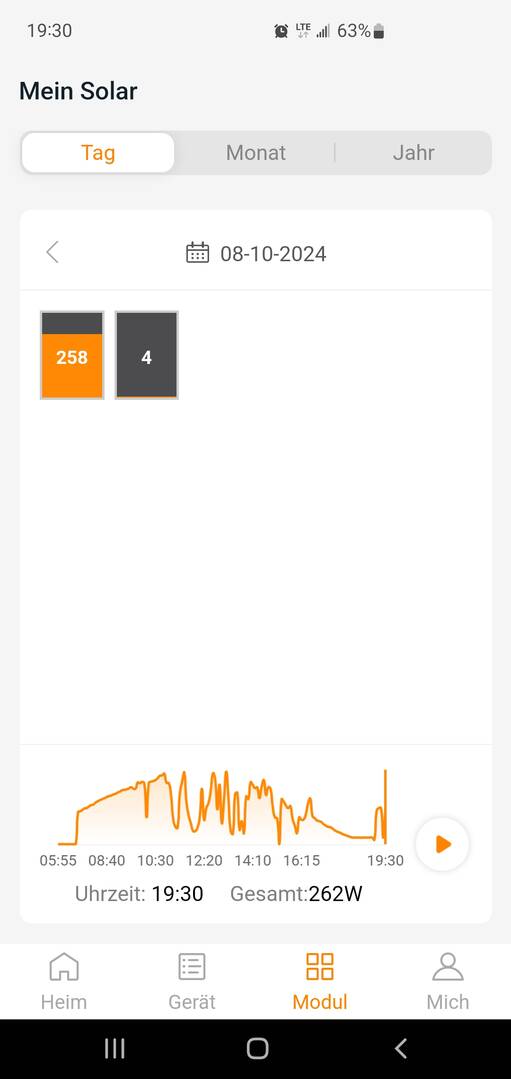

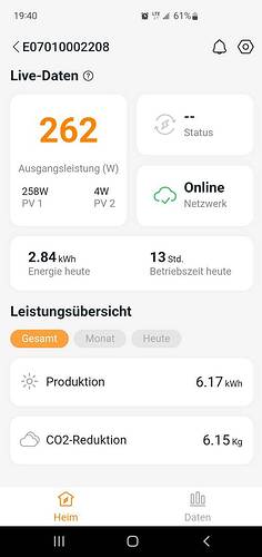

@vudive - Danke für die schnelle Rückmeldung.
Habe eben die neue Firmware-Version 06.07.05.4004 aufgespielt.
den Growatt Speicher ebenfalls mal ausgeschaltet.
die Y- Kabel vom Noah zum EZ1 am EZ1 getauscht, egal wie ich diese einstecke
in der App des EZ1-M unter der Rubrik MODUL wir wieder nur ein PV-Modul als Aktiv angezeigt.
am Growatt Speicher nun eine Ausgangsleistung von 300W eingestellt.
das System arbeitet wie auf den Bildern zu sehen ist.
Danke und Gruß

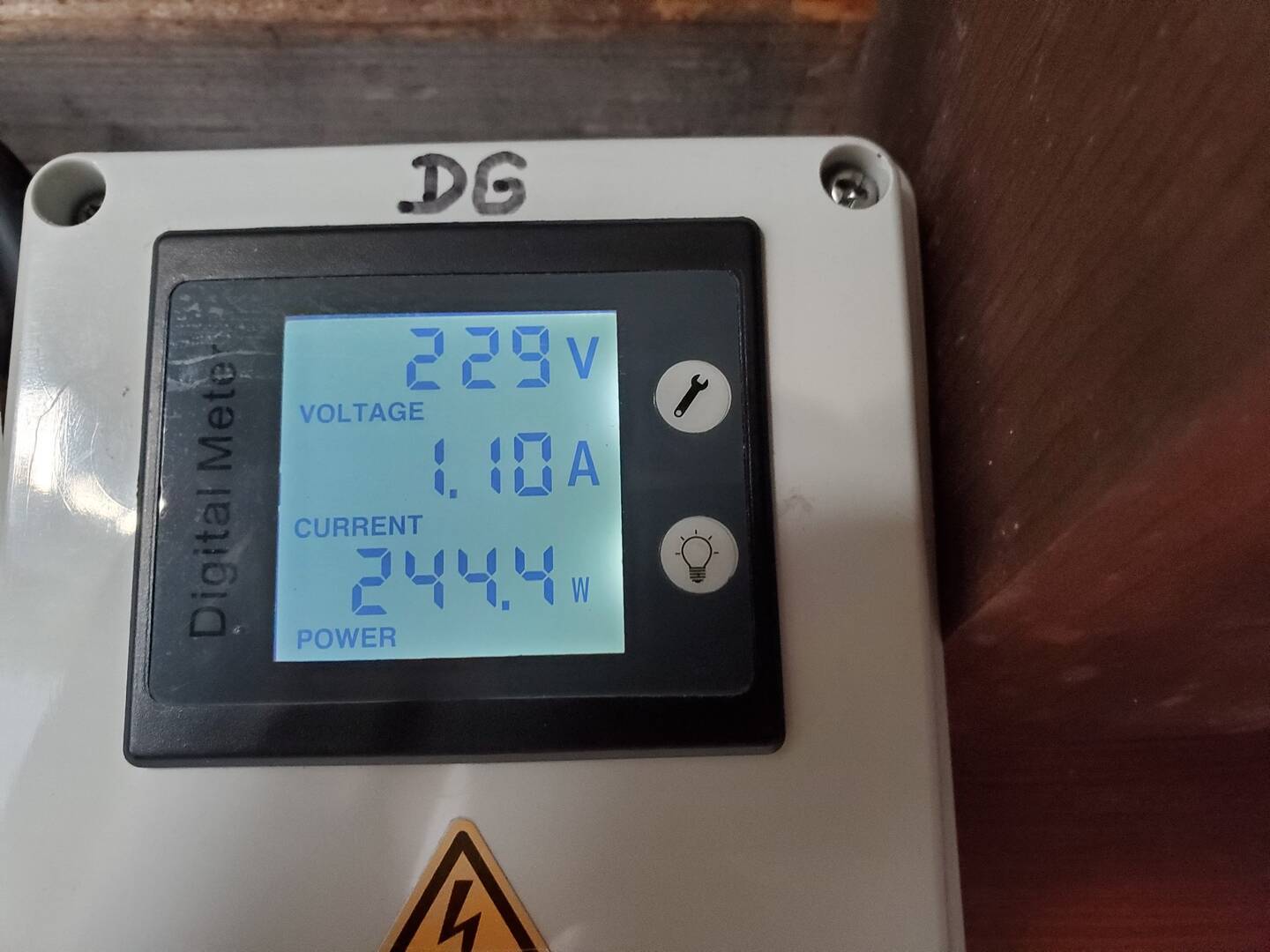

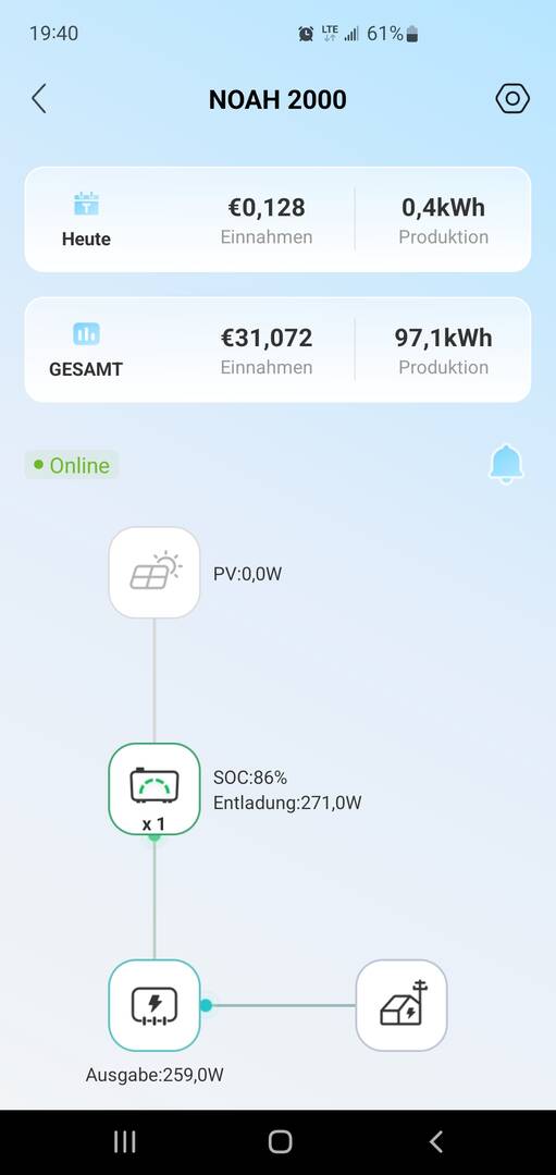

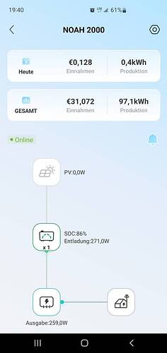

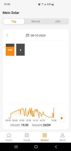

@johann_ OK, Die App kann ja auch einen Fehler haben, ich benutze diese App nicht, und deshalb kann ich nicht sagen, ob das Stimmt, was da angezeigt wird. Was ich aber sagen kann, dein Noah liefert 260 Watt an den Ausgang, und im EZ1 kommen 258 Watt an. Und nach dem EZ1 werden dann am Zähler noch 244 Watt angezeigt. Die Werte sehen ja schon mal stimmig aus.
Stell jetzt deinen Noah auf LoadFirst und 800 Watt und dann veränderst Du die Werte nur noch am EZ1. Dann müssten sich die Werte am Noah Ausgang, am EZ1 Eingang und an deinem Zähler deinem eingestellten Wert anpassen.
@johann_ Mach mal eine kleine Versuchsreihe, stelle am EZ1 folgende Werte ein:
50 W, 200 W, 400 W, 600 W, 800 W
Und überprüfe dann jeweils, was am Ausgang Noah, und an deinem Zähler angezeigt wird. Der EZ1 könnte mit nur 1 Tracker keine Leistung über 400 Watt freigeben. für 800 Watt braucht der schon beide Tracker.
@vudive - der Noah steht nun komplett rund um die Uhr auf LoadFirst
und 800 Watt System-Standartausgangsleistung
In der EZ1-App bei Module zeigt jedes 3W an.
Ausgangsleistung hat der Wechselrichter nun 6W
mehr kommt nicht raus
werde deine Versuchsreihe Morgen mal ausprobieren - jetzt bleibe ich auf dem Sofa - schönen Abend
@johann_ Na dann schönen Abend

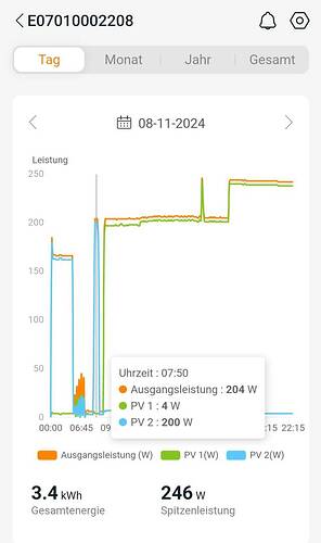

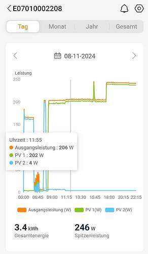

@vudive - momentan läuft alles Stabil. Die App des Growatt steigt immer wieder aus.
Aber damit muss man leben.

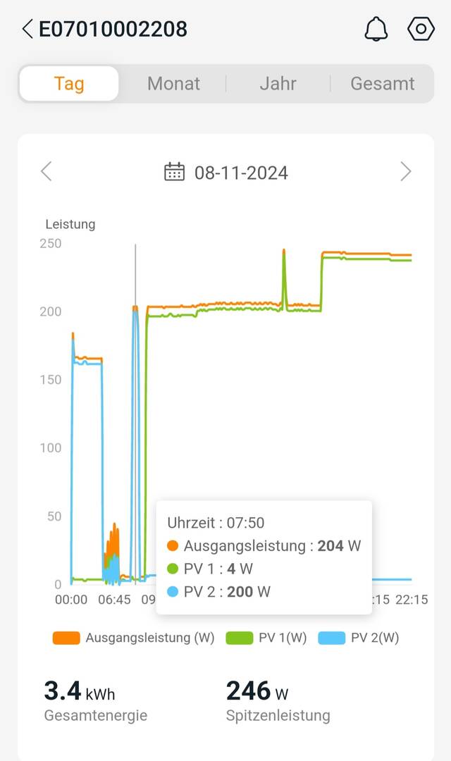

Der EZ1 läuft auch Stabil. Hier mal zwei Bilder.
Zu ersehen ist, dass abwechseln der PV1 oder PV2 aktiv ist.
Wann und warum das so ist kann ich nicht sagen.
Werde beobachen und weiter berichten. Grüße
