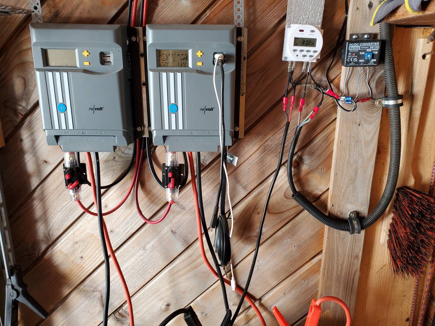

@vudive - zwei Zellen habe ich zum laden von 12V Batterien - von dort aus wird auch die komplette Gartenbeleuchtung über Zeitschaltuhr versorgt

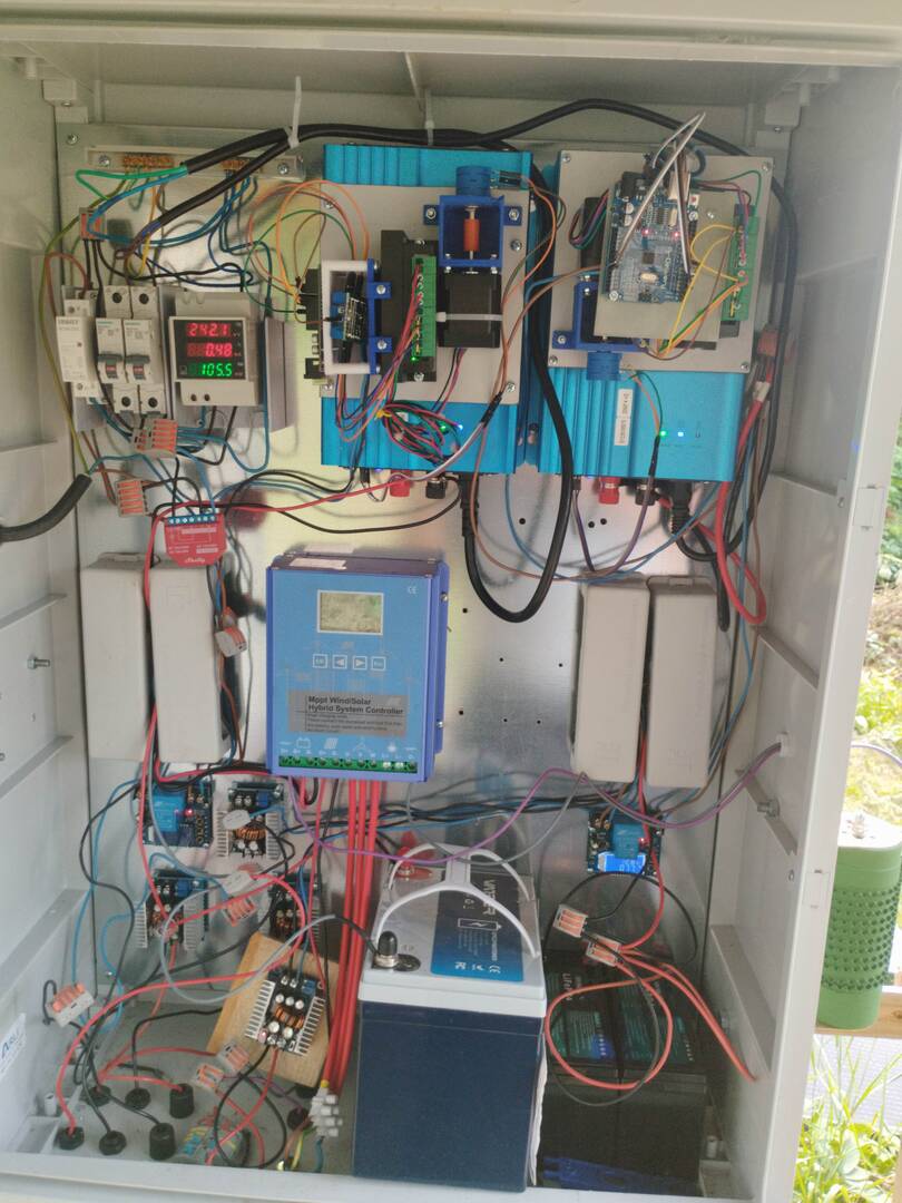

@johann_ das ist ja schon eine schöne Bastelei , aber ich kann das noch toppen! Meine Versuchsschaltung für die Windkraftanlage:
Aber das gehört glaube ich nicht in hier hin, lol
@vudive - das ist natürlich eine ganz andere Hausnummer - sehr Interessant - danke für diesen Einblick - habe mir jetzt einen EZ1 bestellt - bis dahin lasse ich den Growatt ruhen - nach der neuen Installation melde ich mich wieder - Gruß

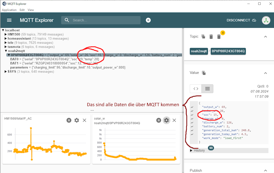

@vudive Den bekommst du doch auch über den Topic "soc" !
@wenga ich stehe auf dem Schlauch, keine Ahnung, von welchem Topic du sprichst.
@vudive Der MQTT-Explorer zeigt alles an, was über MQTT reinkommt. Du must nur noch abschreiben.
Selbst der Ladezustand der einzelnen Batterien sowie deren Temperatur wird geliefert. Und, ich muss nicht mehr ständig die App refreshen.

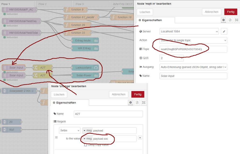

@vudive Hier der entsprechende Flow in Node-Red:
@wenga ahh, OK, aber ich benutze dieses Programm ja nicht, weil es für mich keinen Vorteil bietet, wenn ich den Noah nicht damit steuern kann.
