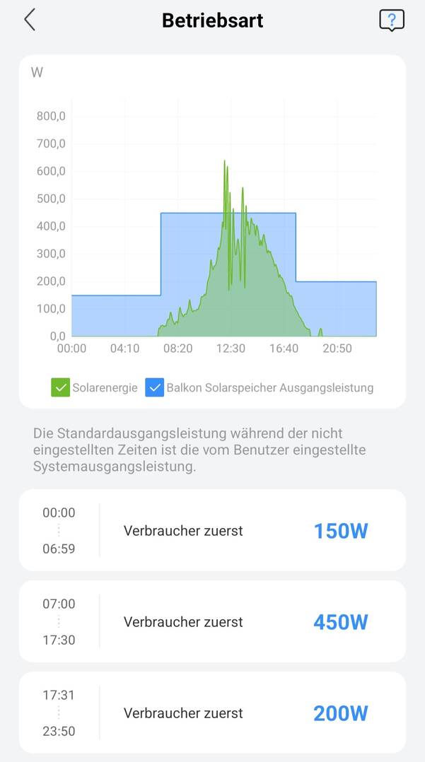

@bono2009 ja genau habe das auch so default auf 600, grundlast bei mir 150 Watt, habe 9 zeitslots. am nachmittag bei ganzem tag sonne reicht er meist die volle power der panels durch. meine panels bringen in der spitze 740 watt - das konnte ich früher nicht nutzen - jetzt wird die ladung aufgeteilt in akku und einspeisung. wenn ich zeit habe kommen dann zwei weitere panels dran, also 2x2 denn erst dann rentiert sich der akku erst.

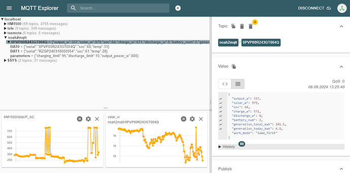

@vudive Danke für die Info, die ist aber inzwischen nicht mehr notwendig. Ich bekomme die Daten nun direkt aus dem Noah mittels MQTT, ohne shinephone-app, ohne den Kaiser von China (Cloud). Genau so wollte ich das haben.
@wenga würdest du mir sagen, wie es geht, das würde ich auch gerne umstellen. Habe mir nämlich noch 2 Noah bestellt.
@Wenga das ist ja klasse! Wie hast du den dazu gebracht, das auszuspucken?
Und läuft der jetzt ohne Internet-Anbindung, also nur im Heimnetz?
Kannst du darüber prinzipiell die Einspeiseregeln ändern? Bei dir steht der ja konstant auf 800W output
Die notwendigen Dateien und Anleitungen findet ihr unter:
Und bitte nicht alle Fragen auf einmal, das Ding läuft auch bei mir erst seit 'ner halben Stunde :wink:
Aber die Zeitfenster sind wohl nicht dabei, und ob der output dynamisch verändert werden kann, keine Ahnung. Wird sich aber sicher noch rausfinden lassen.
@wenga das brauche ich aber nur, wenn ich darüber auch den Noah steuern kann. Hast du schon mal ausprobiert, ob das geht?
@wenga da muss ich dich leider entäuchen. Ich habe mir gerade den Code mal ein bisschen angeschaut und diese Anwendung meldet sich bei "https://server-api.growatt.com" an und tut dann so, als wäre es ein Telefone mit der ShinePhoneApp.

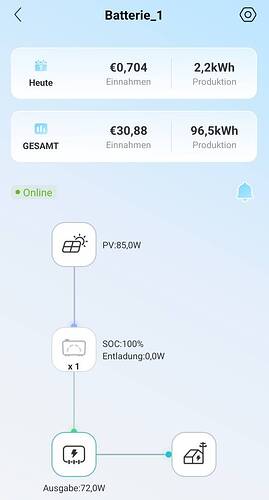

Hallöchen - Heute hat der Growatt bzw. die APP wieder lustige Pirouetten gemacht.
Wetter - Wolkenlos - volle Sonne.

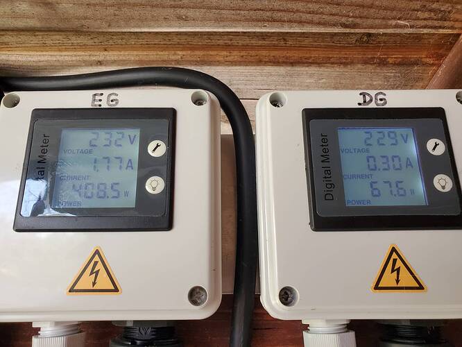

Die PV-Anlage EG (Mieter) zeigt am Zähler 405 Watt an. Meine PV-Anlage zeigt am Zähler 67 Watt an.
Die App zeigt an - von den beiden PV-Modulen kommen 85 Watt in Richtung Speicher - der ist 100% voll und gibt 72 Watt an den Wechselrichter weiter.
In der App eingestellt sind 450 Watt - Verbraucher zuerst.
Zuerst App neu aufgesetzt - keine Änderungen
Dann den Growatt mal komplett ausgeschaltet - keine Änderungen
Jetzt das ganze System vom Netz genommen und die PV-Module vom Speicher getrennt und direkt am HM-1200 angeschlossen.
Den Speicher (angeblich 100% VOLL) ausgeschaltet.
Jetzt am Zähler 450 Watt abgelesen.
Alles ohne Worte - kann ich alles nicht nachvollziehen - GROWATT hatt viele Testpersonen auf diesem Planeten
Grüße Johann
@johann_ Das deckt sich mit meinen, gelegentlichen Beobachtungen, dass die App manchmal Hausnummern anzeigt. Die Daten werden offensichtlich erstmal in die Cloud geschoben und dort von der App geholt. Man kann sich ja direkt bei growatt.com einloggen und von dort einige Daten einsehen, die Verbindung nach China ist aber oft mehr als zäh. Meine App hatte schon mal längere Zeit 800 Watt Ausgabe gemeldet, obwohl hinten nur rund 200 Watt rauskamen (gemessen mit dem HM1500 und der FritzDECT200). Wenn ich jetzt die Daten per MQTT aus dem Noah bekomme, werde ich mal ein Auge drauf werfen.
@johann_ ich denke auch, dass es mit der A0 zu tuen hat. Bei mir aktualisieren sich die Daten in der App auch nur, wenn ich dieses Fenster nach unten wische. Und manchmal muss ich das auch mehrmals hintereinander machen, um einen scheinbar aktuellen Werte zu bekommen.
@vudive - ja nach unten wischen habe ich bestimmt 20mal gemach - Ausloggen - Einloggen - App neu aufgesetzt - das volle Programm - trotzdem ging NIX - wie ich schon mal geschrieben habe - 69 zum Mond geflogen - diese App ist wie ein Videospiel - Grüße
