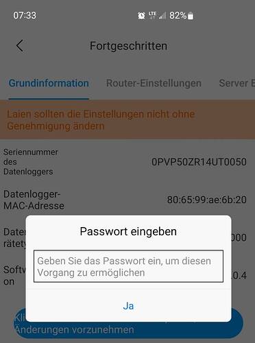

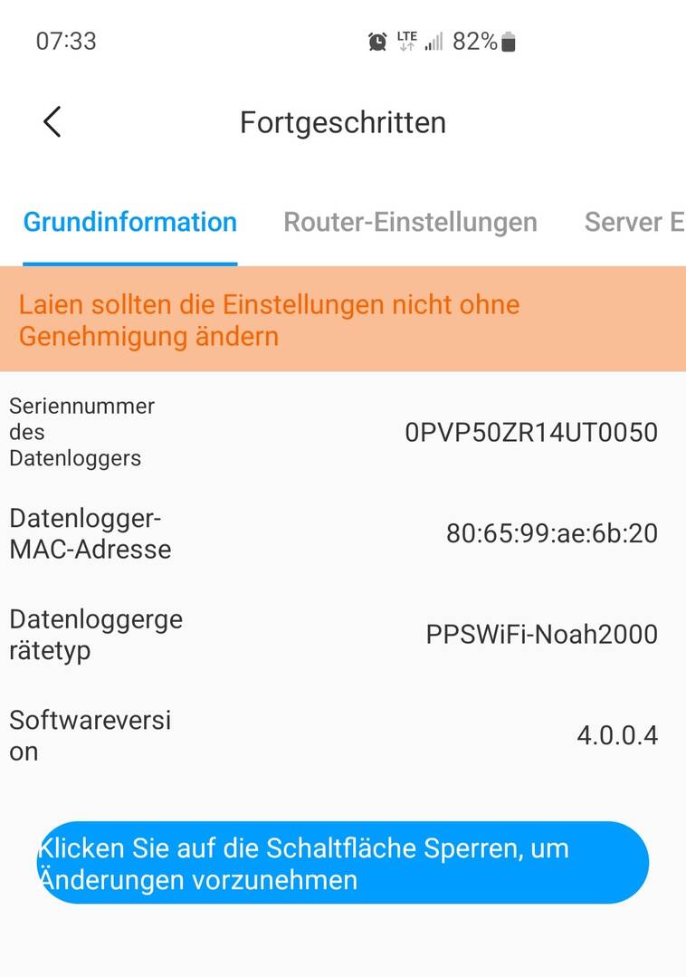

Moin, moin, musste gestern meinen Noah mal wieder neu in die App einfügen, die App sagte mir, es gäbe kein Device. Und bei der neuen Zuweisung habe ich gesehen, da es jetzt auch einen Fortgeschrittenen Modus gibt. Da bin ich natürlichdirekt mal rein und wollte mal sehen, was man da so machen kann. Dort gibt es verschiedenen >Einstellungen für MQTT. Allerdings benötigt man für diesen Modus ein Passwort. Vielleicht kann sich ja mal der ein oder andere Profi hier das ganze anschauen. Wäre doch super, wenn man auf MQTT umstellen könnte.
@vudive Klingt interessant, wie bist du da hingekommen. Ich konnte an keiner Stelle erkennen, dass es es ein update gegeben hat. Es würde mir gefallen, wieder die Daten meiner PV-Module zur Verfügung zu haben, ohne über die recht ungenaue App gehen zu müssen.

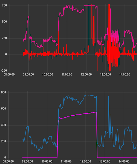

@Wenga wie zügig funktioniert denn die Dynamik? Wenn also der Noah bis zu 800W schiebt und der WR wegen einer Last plötzlich von 200W auf 800W springt?
Wenn ich beim Noah die Last hochstelle braucht der relativ lange, um das mit dem Neo auszuhandeln. Aber das ist eine andere Situation und evtl ist der Neo da langsam. Hier wären Erfahrungen mit anderen WR sehr interessant

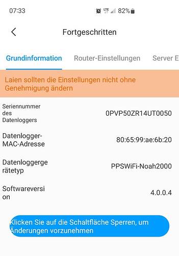

schönen guten Morgen - Langeweile kommt mit dem Growatt nicht auf. Momentan über die App kein Zugriff. Die App verlangt neue Konfiguration. Da kommt dann der Punkt mit der Frage - Fortgeschritten oder neues Gerät
Bei neues Gerät will er einen Wechselrichter hinzufügen.
Bei Fortgeschritten will die App ein Passwort.
Wo bitte bekommt man das her. Das vergebene Passwort für die App ist es nicht
Wer kann mir hier einen Tipp geben - Danke
@moriarty Die Einspeiseregelung bei mir arbeitet im 15 sec Rhythmus und die Sprungantwort des HM1500 ist sehr schnell:
Um 10:30 Uhr startet zB die Brauchwasser-WP (unten, violett) mit 500 Watt und der Setpoint (oben, violett) springt auf ca 600 Watt. Die rote Linie oben ist der Bezug aus dem Netz und steigt sofort auch an, um gleich wieder durch den Strom aus dem Noah ersetzt zu werden (blau, unten). Rechts, bei 12:20 Uhr wird der Herd in der Küche in Betrieb genommen, da laufen 2 kW und mehr, da steht die Regelung oben an, bzw. der Taktung kann die Regelung nicht mehr folgen. Beim Überschwingen fließt auch etwas Strom aus dem Noah ins Netz, das sind über den ganzen Tag aber nur 20 bis 100 Wh, damit kann ich leben.
@johann_ Hast du schonmal die P/N vom Typenschild ausprobiert?
@wenga das sieht top aus. Wie nimmst du den Stromzähler auf? Shelly, IR-Lesekopf, oder was ganz anderes?
@johann_ ich tippe auf growattyyyymmdd ´, also growatt+Datum
@wenga - plötzlich läuft die App wieder - werde aber deinen Tipp das nächste Mal ausprobieren - Danke an alle für die Rückmeldungen - Grüße
