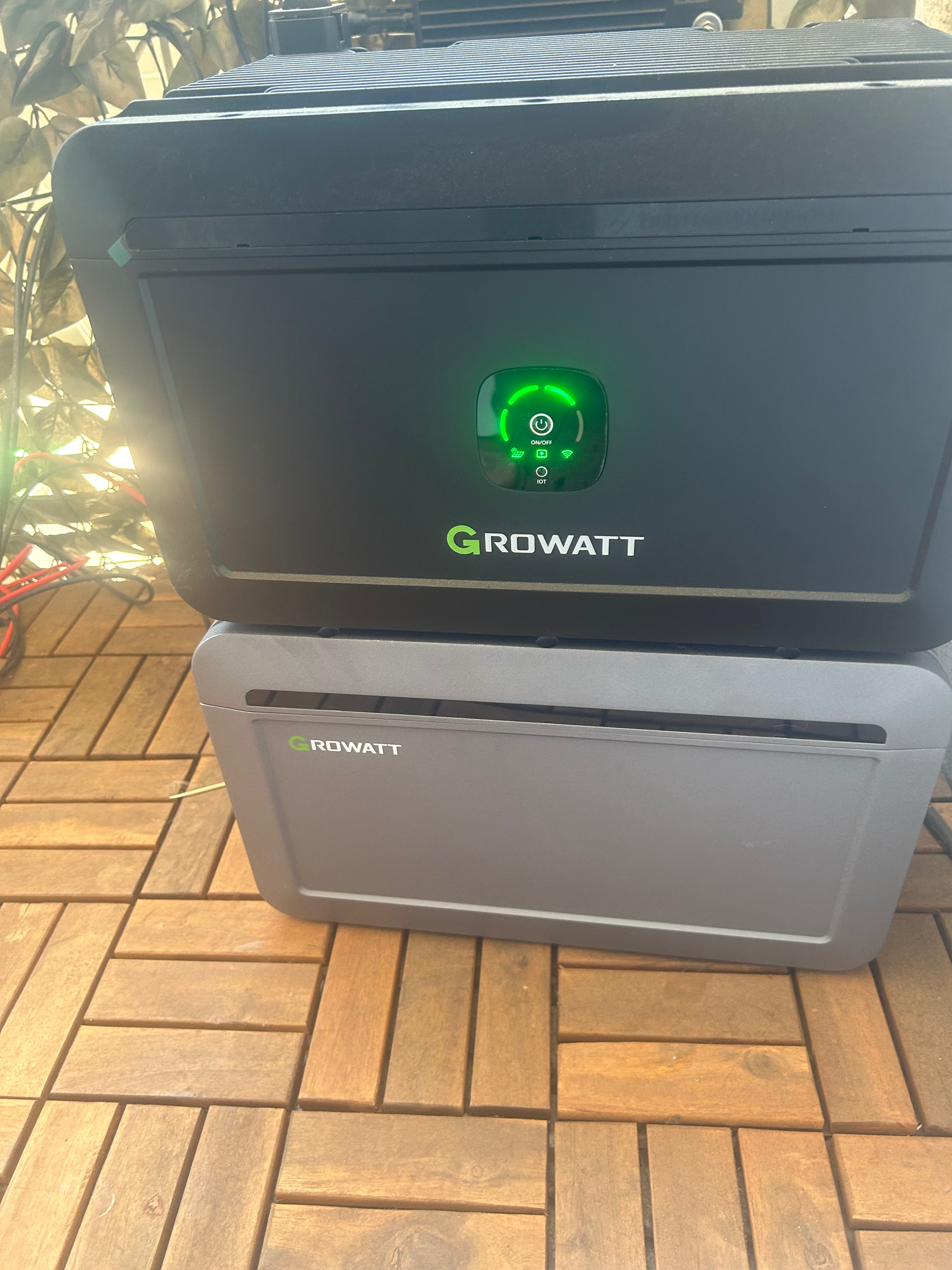

also ich kamn dir aus eigener Erfahrung bestätigen, das die Kombi Noah als Master und Nexa erweiterung als Slave durchaus funktioniert.
Das wird in der shineapp auch als zwei Batterien angezeigt.
Falls weitere Fragen sind, gerne per PN.
Grüsse und Glück auf!
