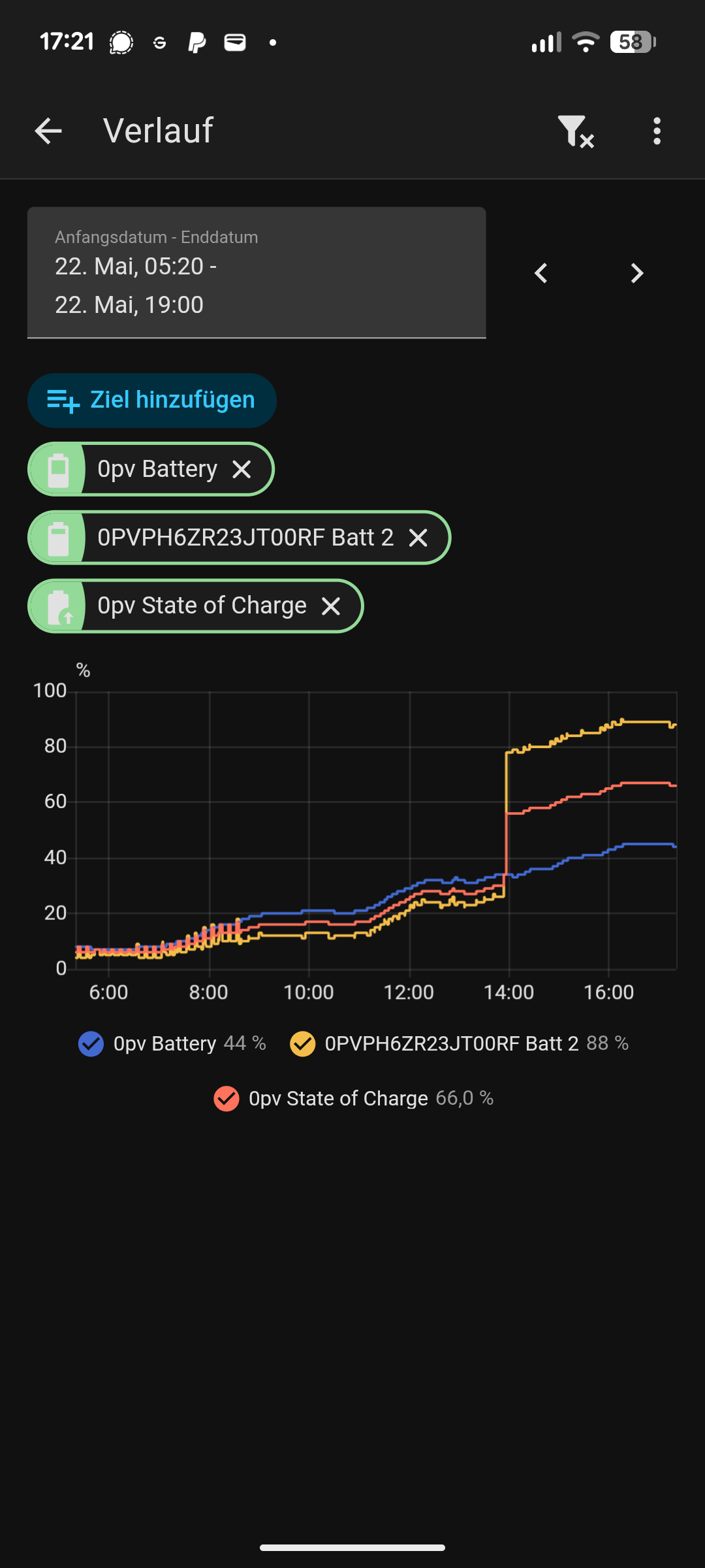

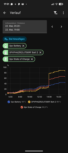

Mein Noah-Slave ist heute spontane in der Ladung hoch gesprungen. Wahrend der Master stetig weiter lädt, gibt der Slave plötzlich viel mehr Ladung an. Ich habe Batterie 2 aus SOC (= Mittelwert von beiden) und Batterie 1 berechnet.

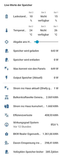

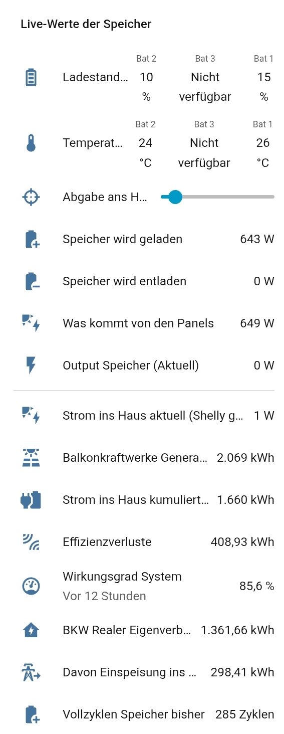

Hallo sib70,
das Verhalten des Systems ist vollkommen normal und innerhalb der zu erwartenden Spanne. Der Speicher an sich ist ja ein eigenes elektrisches Gerät welches eben auch Strom braucht um zu funktionieren. Bei meinem System sind es ca. 15% der Energie vom Dach, die dass Balkonkraftwerk für sich beansprucht. Bei niedrigen ertragen ist der prozentuale Anteil höher, richtig wenig Energie geht verloren, wenn ca. 1400 Watt Produktion bei mir ankommt und ca. 600 Watt ins Haus gehen, da hatte ich auch schon 88% Effizienz. Im Winter waren es auch schon einmal weniger wie 60%, wobei meine Speicher im Keller immer bei 12-23 Grad Celsius stehen.
Meiner Einschätzung nach liegt das Growatt Noah 2000 System damit recht gut im Mittelfeld aller Balkonkraftwerkspeicher, aber es kommt halt auch immer auf den Ort und die Zeit und die Umstände an…und auf den Preis.
Grüße aus dem Frankenland
P.S. Auf dem aktuellen Screenshot fehlt momentan ein Speicherblock, den ich einen Freund ausgeliehen habe, um zu testen ob der damit klar kommt, deshalb stimmt auch der rechnerische Wert der Vollzyklen nicht und auch 2 andere Werte sind nicht korrekt, aber die prozentualen Werte stimmen und ja, es ist nicht unüblich, dass die Ladeanzeige auseinandergeht über Nacht…
