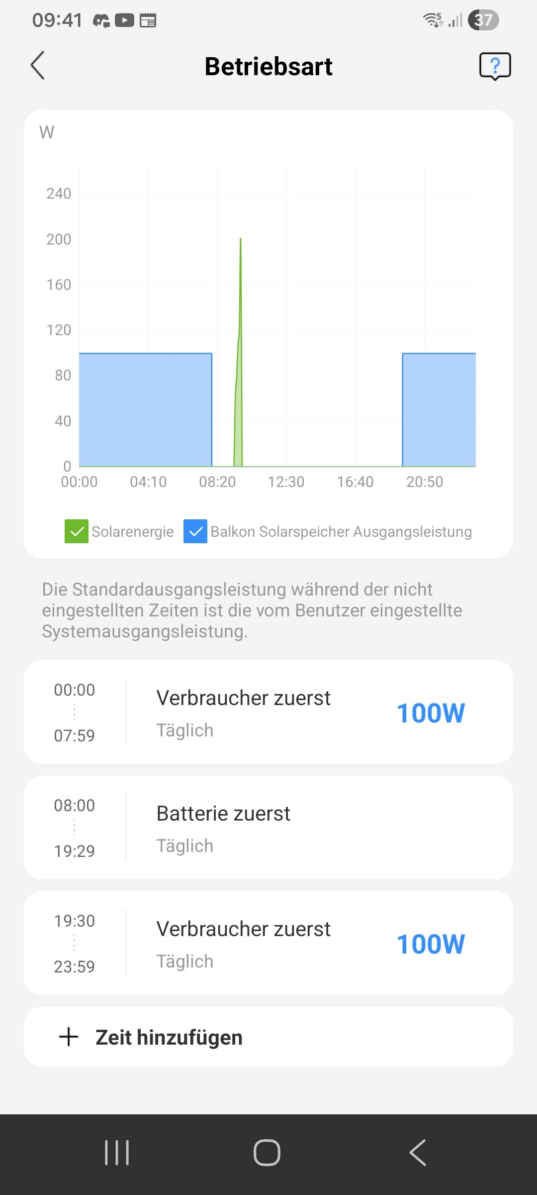

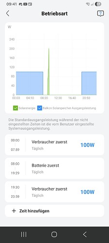

Was hast du denn bei System Standardausgangsleistung eingetragen?
150 W, damit ist er ein paar Tage gut gelaufen.

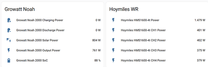

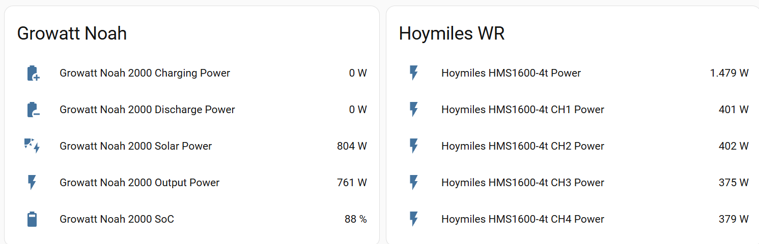

ich habe seit einem Monat einen Growatt Noah 2000 Speicher im Einsatz. Am Hoymiles HMS1600-4t habe ich 4 Panels a 500W. Alle 4 Panels nahezu gleich ausgerichtet. Den Speicher habe ich nun zwischen 2 der Module und dem WR geklemmt. Zwei Panels sind direkt am WR. Läuft auch alles ganz gut, zur Steuerung benutze ich eine Shelly 3EM Emulator in Homeassistant.
Was mir auffällt, ist dass wenn der Noah den Strom nur durchleiten muss, weil der Speicher z.B. voll ist und noch viel Sonne scheint, dass die Verluste recht hoch sind. Jetzt zum Beispiel: Jedes Modul liefert 400W, der Noah verbraucht aber über 40W selbst. Wenn die Sonne viel liefert, stört mich das nicht weiter, aber bei Bewölung ist es schon ärgerlich, wenn man z.B. statt 4x40W nur 2x40W + 2x2W bekommt. Habt ihr ähnliche Werte? ist das üblich bei dem Noah 2000?
