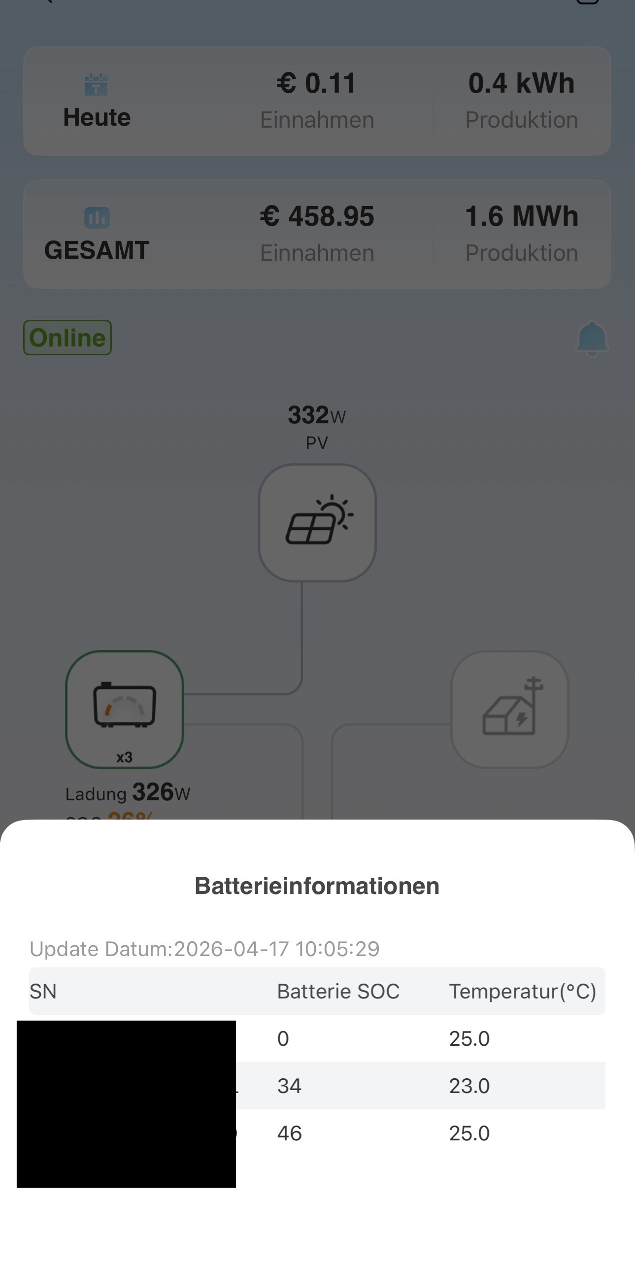

Die unteren beiden zuletzt gestern. Der obere…kann ich mich jetzt nicht mehr genau dran erinnern?!
Habe in der App jetzt erst mal auf „Batterie zuerst“ umgestellt und will jetzt erst mal alle komplett aufladen und danach stell ich wieder um auf Nulleinspeisung.
Edit:
Mir fällt gerade auch auf, dass die Solarmodule, die am oberen Noah angeschlossen sind, anfangen, erst die beiden anderen Akkus zu laden… Der obere steht weiterhin auf 0 % und die beiden unteren werden schon wieder geladen… Sollte es eigentlich nicht so sein, dass erst der geladen wird, wo Wechselrichter und Module angeschlossen sind :thinking::man_shrugging:?!
Einfach lassen, nach meiner Erfahrung und auch der von 2 Bekannten, hat es nicht damit zu tun wo Module dran sind. Auch nicht welche Module in welcher Ausrichtung. Die Module bei mir sind über alle Eingänge verteilt, gesamt 7 Stück, 2 unterschiedliche Typen mit 3 verschiedenen Ausrichtungen.
Bei 0% scheint es eher “Rechenfehler” zu geben. Im Winter hing einer mal 5 Tage auf 0 und ist dann irgendwann auf 100 “gesprungen”
Einfach drauf achten daß sie regelmäßig alle voll werden und auch mal paar Stunden auf 100 bleiben.
Okay… Dann werde ich also heute erst mal alle komplett versuchen aufzuladen und erst dann wieder die Nulleinspeisung einschalten.
Vielen Dank für die Info :blush::+1:t2:

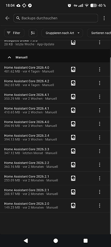

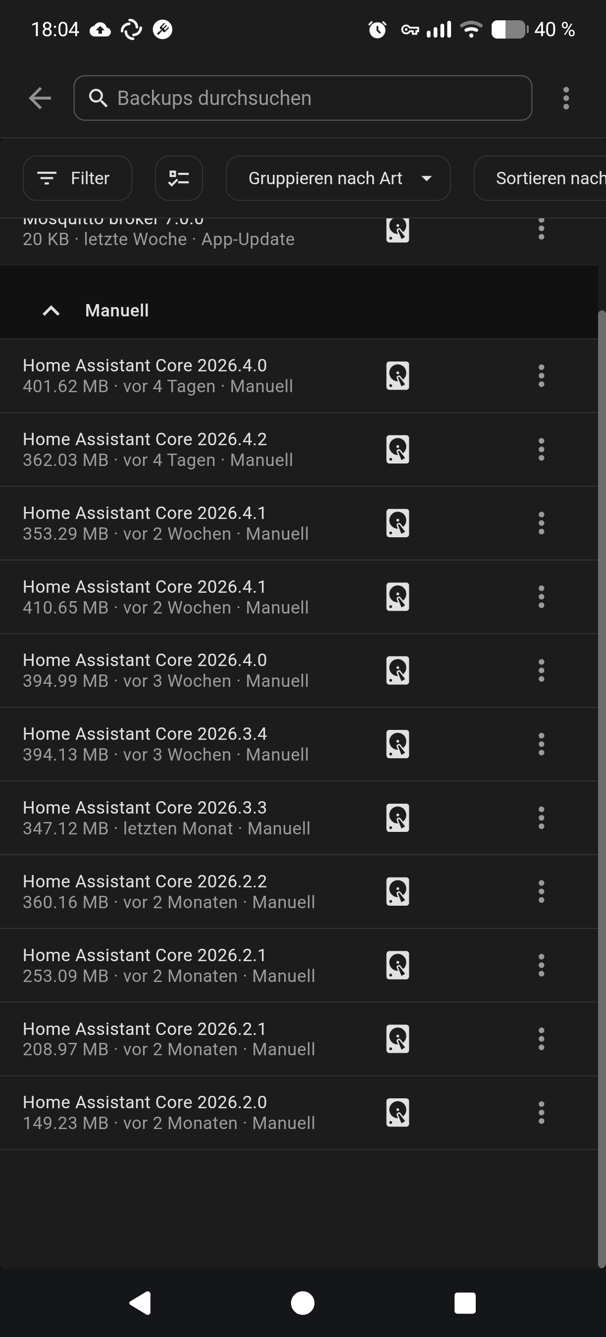

Habt ihr von euch jemand auch das Problem, dass seit dem letzten HA-Update die Integration über MQTT nicht mehr funktioniert? Ich kann die App auch nicht mehr installieren.
Es kommt dann immer folgender Fehler:
Logger: homeassistant.components.hassio
Quelle: components/hassio/websocket_api.py:148
Integration: Home Assistant Supervisor (Dokumentation, Probleme)
Erstmals aufgetreten: 18. April 2026 um 15:32:41 (19 Vorkommnisse)
Zuletzt protokolliert: 16:51:24
Failed to to call /addons/ed203dbf_noah_mqtt/install - An unknown error occurred while trying to build the image for app ed203dbf_noah_mqtt. Check Supervisor logs for details
Failed to to call /addons/e8c0aca5_grobro/stats - App e8c0aca5_grobro is not running
Failed to to call /addons/e8c0aca5_grobro/stats - An unknown error occurred with app e8c0aca5_grobro. Check Supervisor logs for details
Failed to to call /store/repositories - GitHub - zypro/noah-mqtt: A tool for integrating Growatt Noah 2000 home batteries with Home Assistant via MQTT, enabling monitoring and control of your energy storage system. · GitHub is not a valid app repository

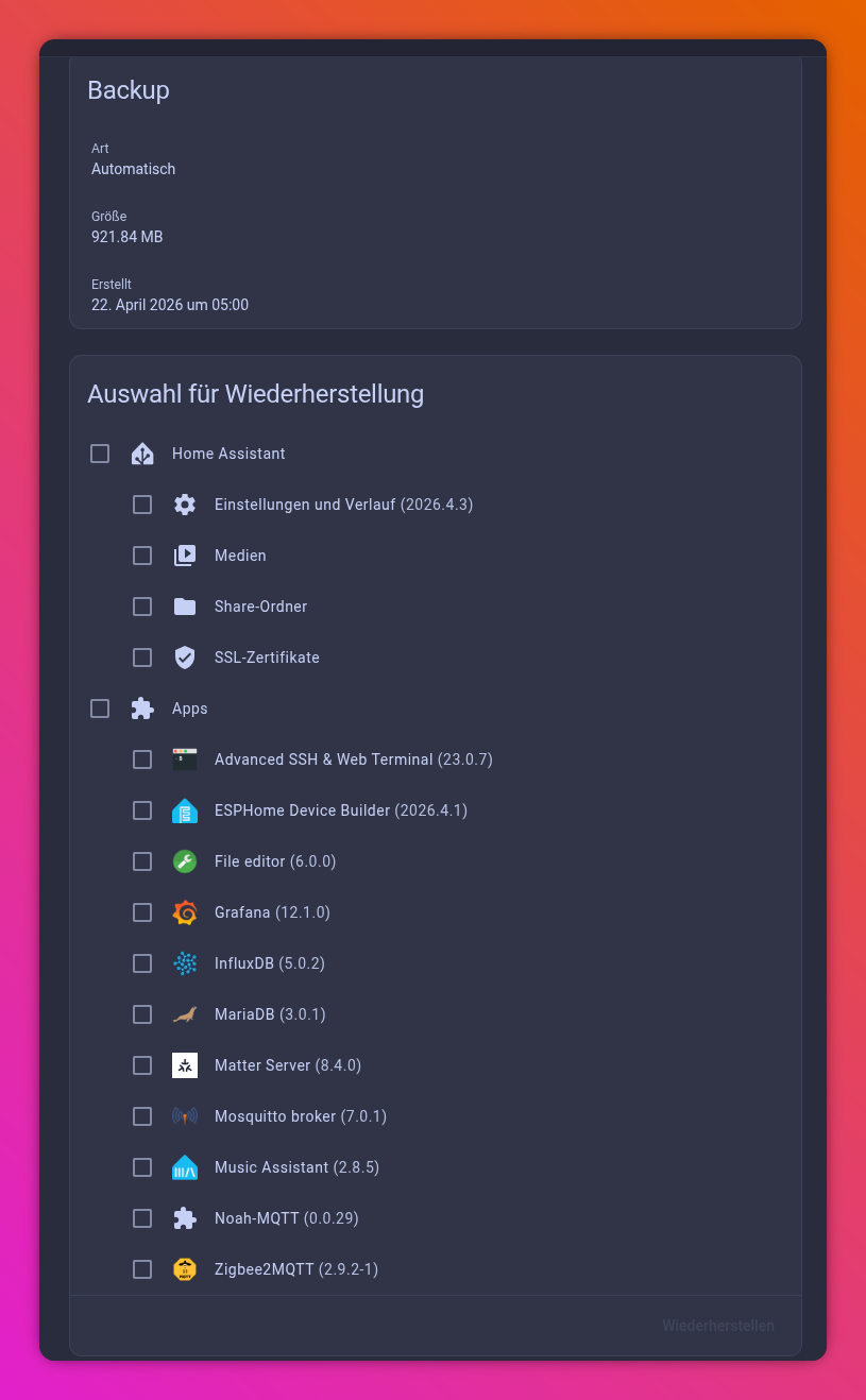

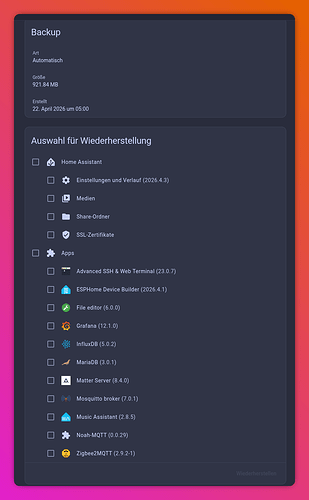

Jap. Was funktioniert ist, die App aus dem Backup wieder herzustellen. Danach startet sie wie gewohnt
Nur die einzelne App? Kann das nicht finden...
Hab auch schon versucht ein altes Backup wiederherzustellen.
Ich lasse jede Nacht ein Backup anfertigen. Beim Wiederherstellen kann ich dann auch nur einzelne Apps rausnehmen
Das kann ich nicht. Ich schau mal, ob es einen anderen Workaround gibt.
