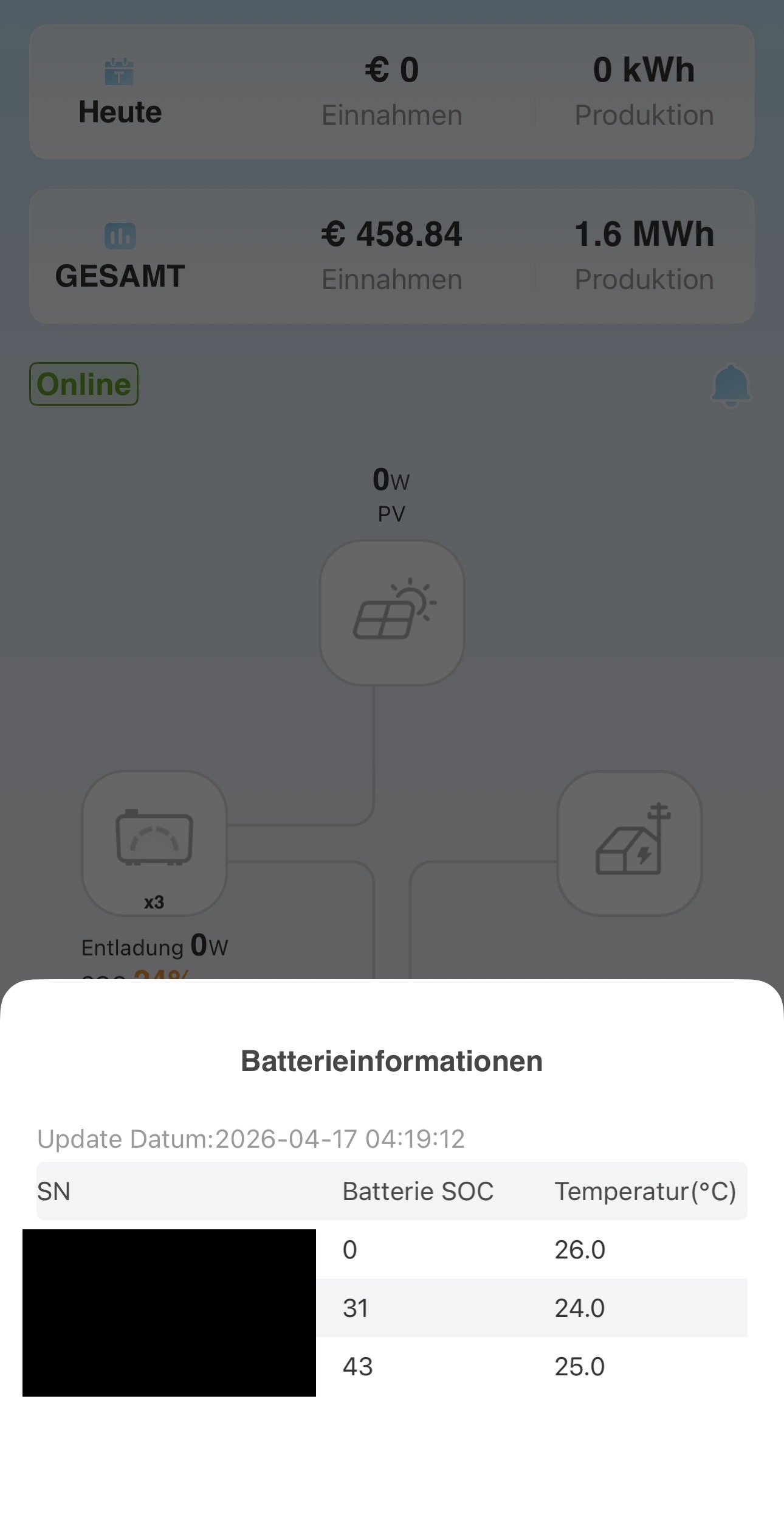

Ich betreibe 3 Noah im Stack. Am oberen habe ich 4 Module und den WR (Neo 800) angeschlossen.
Ich habe das Problem, dass der obere Noah immer als erstes bis 0% (lt. Shinephone App) leer gezogen wird und die unteren beiden noch recht viel SoC haben.
Das ganze läuft mit einem Shelly 3em Pro und Nulleinspeisung.
Hat jemand ne Idee, was ich da ändern kann/soll, damit die Noahs gleichmäßig entladen werden?
Die Software ist laut App bei allen gleich: 18.17.11.4019
Wann waren die 3 das letzte Mal voll?
Wenn die Noahs regelmäßig voll sind gleicht sich das an. 3-4 Tage nicht voll und es driftet wieder auseinander.
