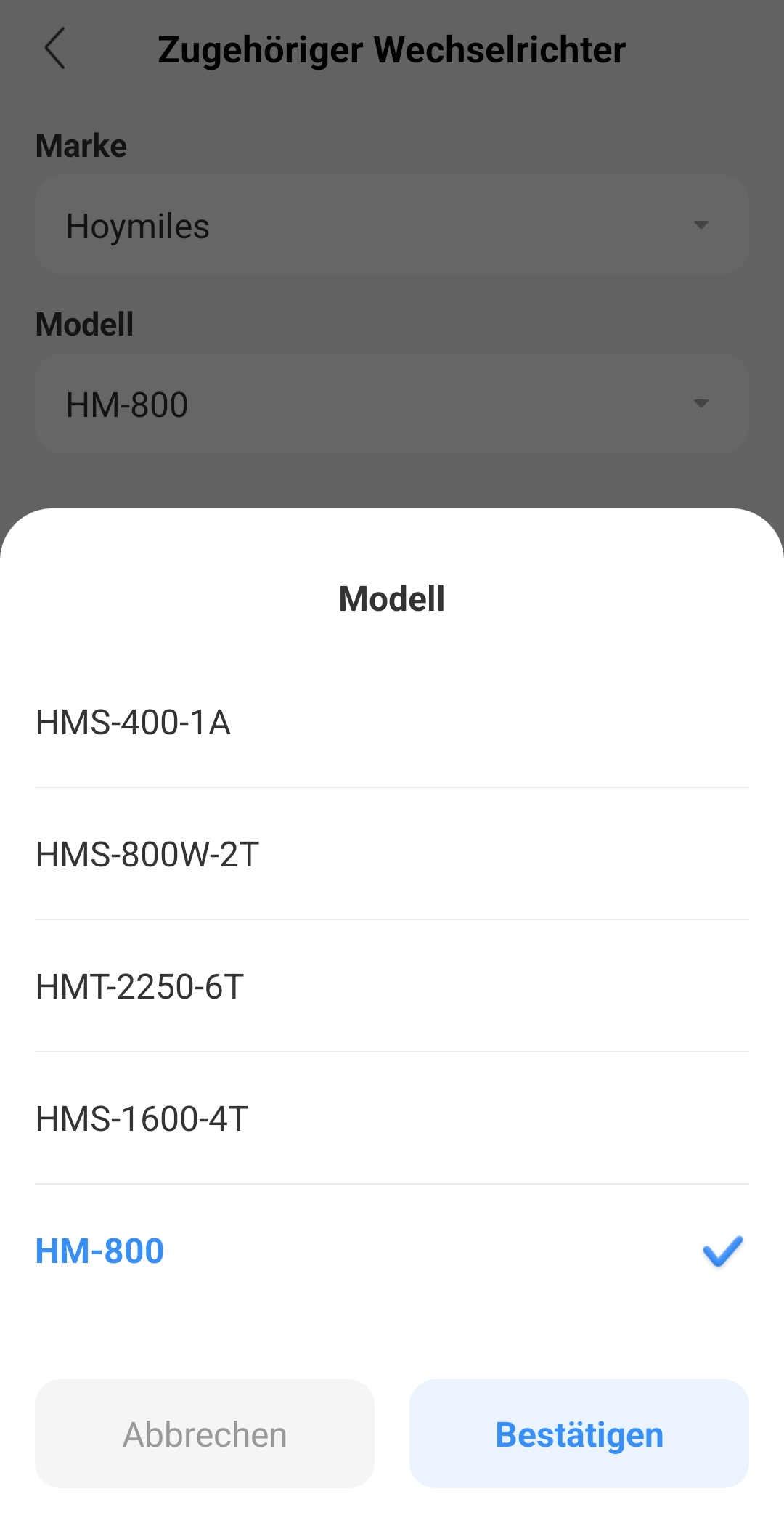

Nein, da gibt es keine Verbindung zwischen WR und Growatt Noah auf Kommunikationsebene. Wahrscheinlicher ist, dass die sowieso sehr filigrane und fehleranfällige Einspeisung vom Noah zum WR mit deinem HM-800 Profil irgendwie besser läuft, warum auch immer.
Ich würde ja trotzdem den HM 400 einstellen. Bei Hoymiles ist jeder Mppt einzeln begrenzt und so ausgelegt. Bei einem EZ1 zum Beispiel kann ein Kanal auch dauerhaft 500+ liefern, beim Neo 800 sogar mehr.
Da du nur einen Kanal nutzt wäre das 400er Profil sicher richtiger, nicht das du das gleiche erlebst wie der Kollege mit dem HM 1500 paar Zeilen weiter oben.

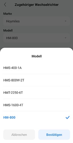

Welches von denen würdest du vorschlagen?
Ich kann nur ein Bild hochladen. Die anderen Profile sind dann noch höher.
HM-600
HM-1500
HMS-800W-C
HMS-1800-4T
HMS-2000-4T
Danke
Ich bekomme zu Ostern einen neuen HM1500 und werde dann mal ausprobieren, ob der HM600 in der ShinePhone App dann besser funktioniert. Momentan betreibe ich beide Stapel auf einer Seite vom HM1500 und habe den HM600 bei beiden Stapeln eingestellt. Ich bekomme momentan zumindest keinem Overvoltage Alarm mehr. Aber Overcurrent ist immer noch da.

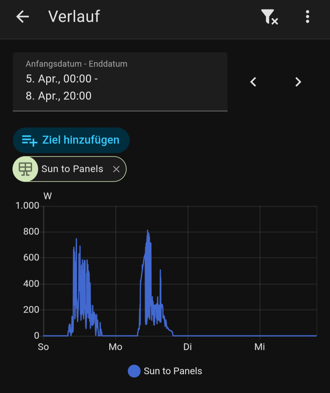

Ich hab den hms 400 eingestellt. Der funktioniert gut bei mir habe einen Nep600Bdmx (CH) mit der HM 600 Einstellung läuft es bei dem WR in Teillast super, bei Vollast, also 650 Ausgang Noah rebootet der WR regelmäßig, denke das ist auch eine Art Überlast, auch wenn meine App keine Fehler anzeigt.
Hallo, ein HMS 400 wird bei mir in der App nicht angezeigt.
Ich habe gestern den HMS-400-1A probiert, gleiches Ergebnis pendelt hin und her bis auf 0.
Habe dann wieder den HM-800 genommen.
