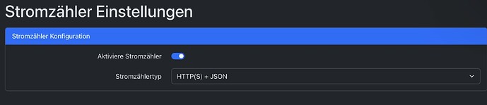

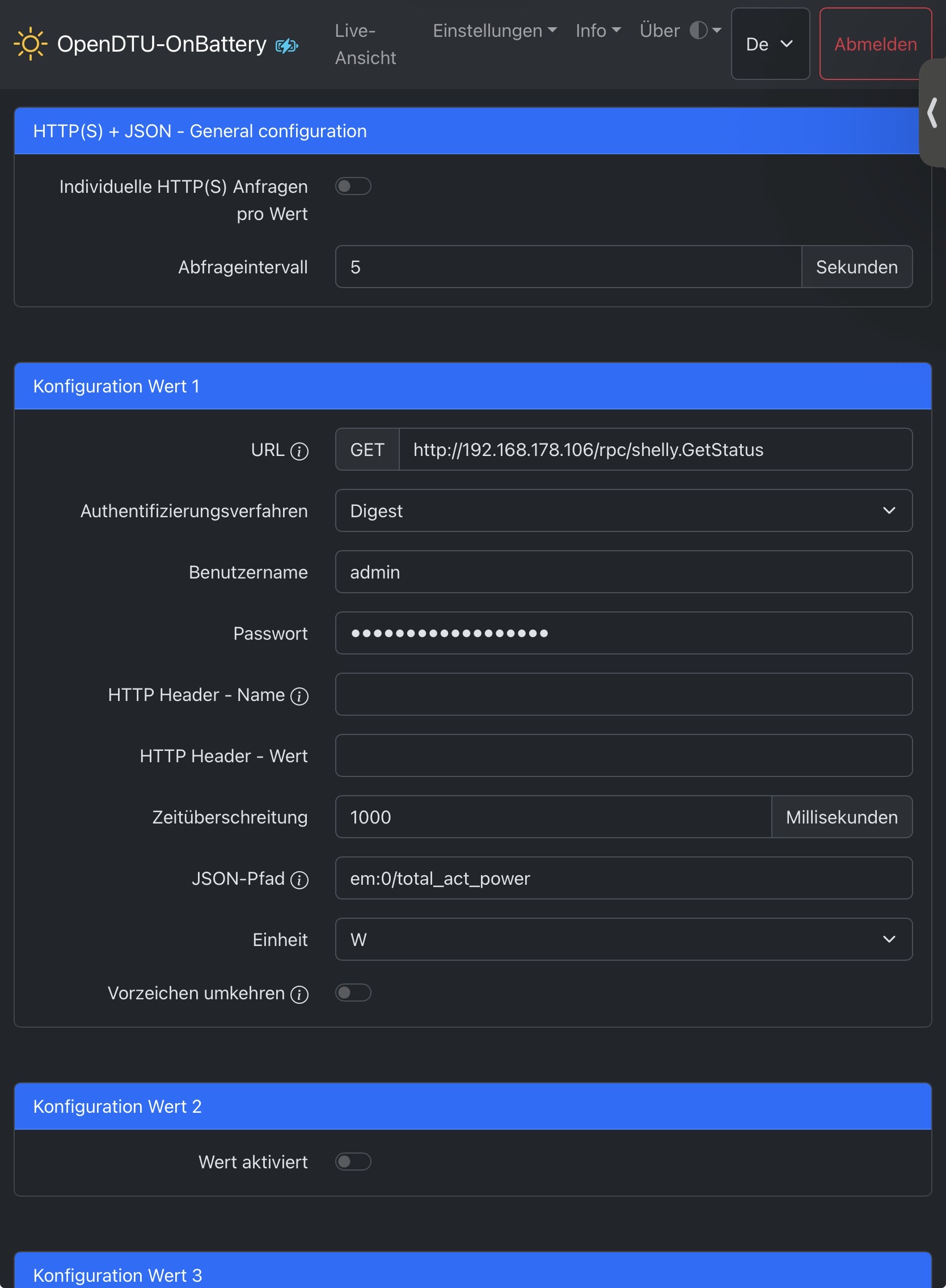

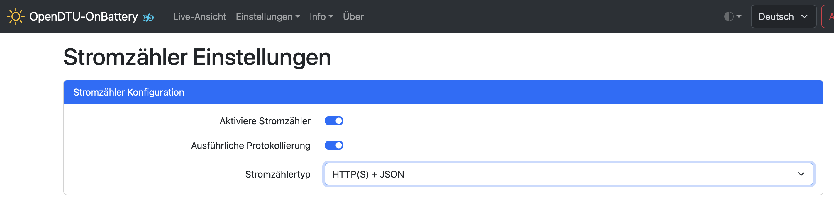

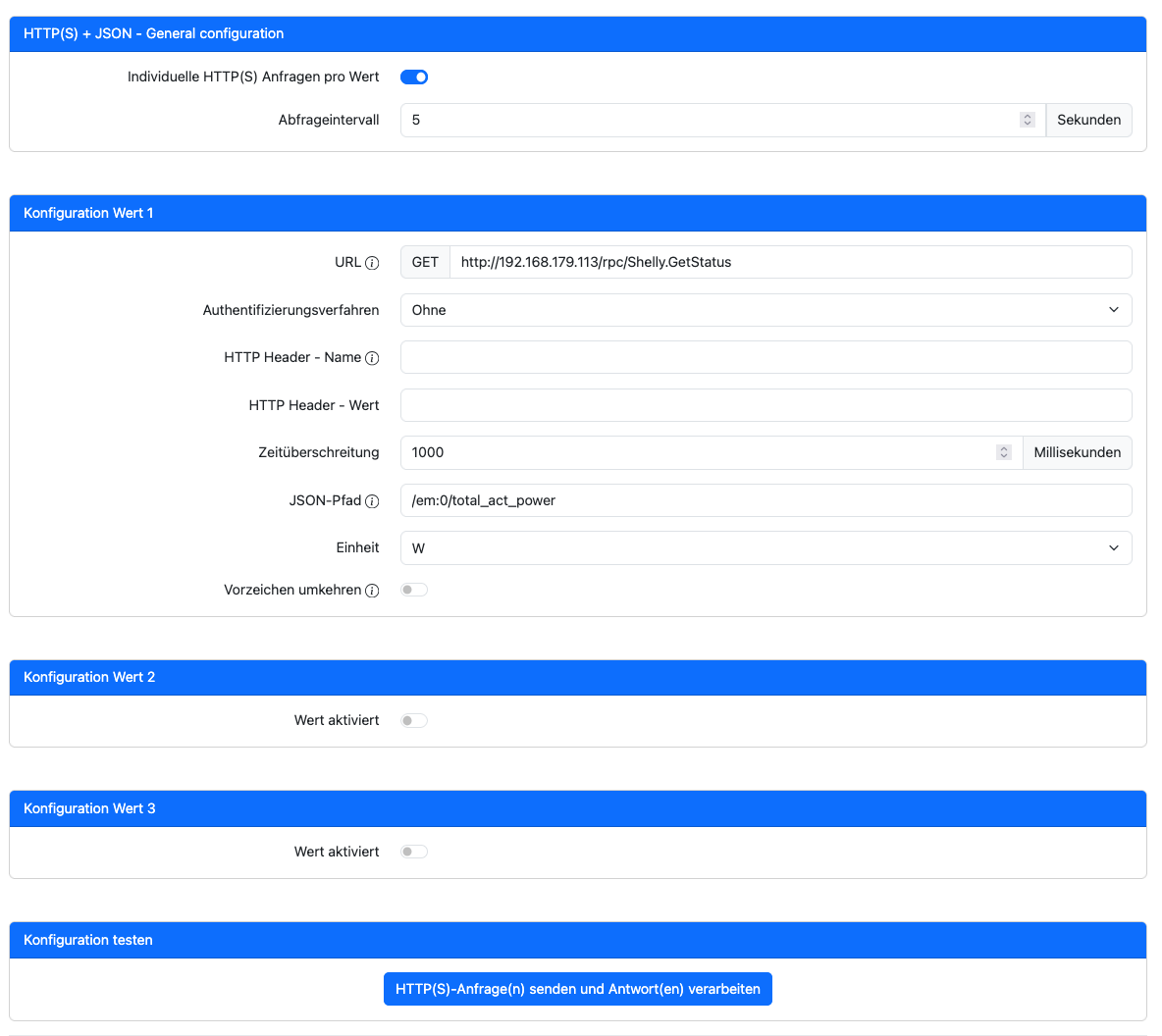

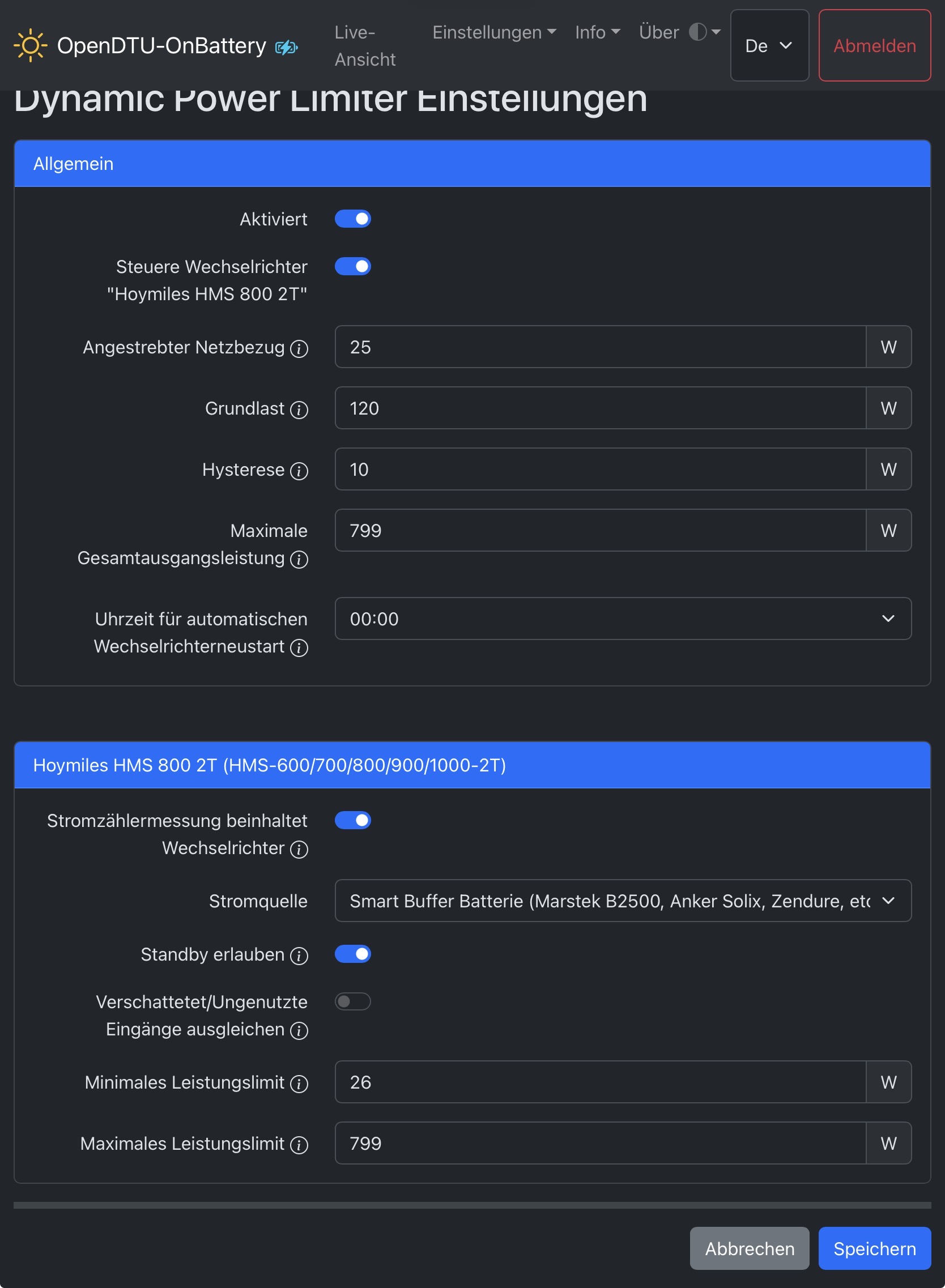

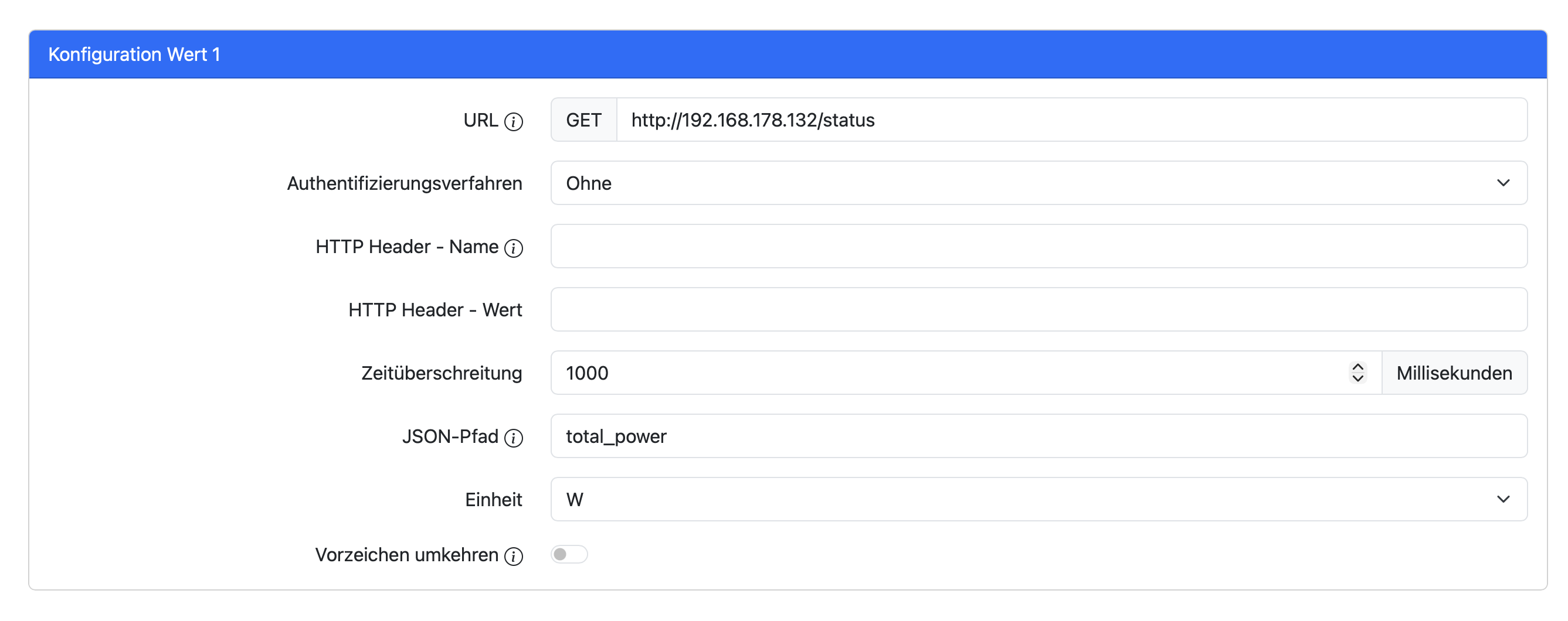

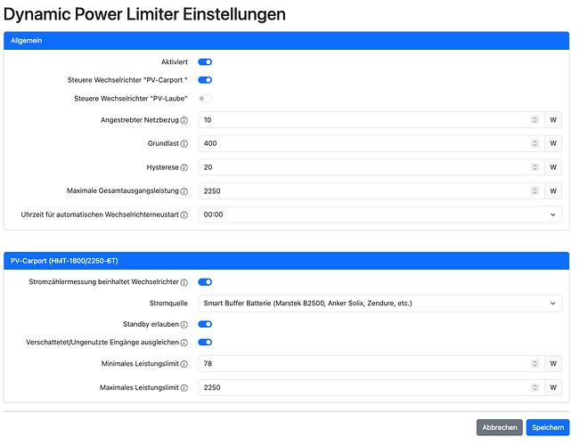

ich habe seit kurzen nun auch zwei Noahs an einem Hoymiles HMS-800-2T hängen. Diese hängen einzeln am Wechselrichter. Dieser ist mit einer OpenDTU on Battery (2025.10.11)verbunden. Ein Shelly 3EM Pro ist auch verbaut. Leider bekomme ich es mit der Nulleinspeisung nicht hin. Ich habe mal einen Screenshot meiner Einstellungen angehängt. In der ShinePhone App sind beide auf Verbraucher zuerst und 800 Watt Einspeisung. Es wird immer nur die Grundlast eingespeist und nicht mehr. Ich dachte, man kann es so einstellen, dass immer der aktuelle Verbrauch eingespeist wird, aber max. 800 Watt. Was mache ich falsch?
Hast du bei den Stromzähler-Einstellungen dein Shelly korrekt konfiguriert?
Ich schicke dir mal meine Einstellungen, du musst natürtlich deine IP eintragen:
Ja, habe ich. So sieht es bei mir aus:
Keiner eine Idee?
Ich hab das System (Hoymiles, OpenDTU) zwar nicht aber ich würde es an deiner Stelle mal ohne rpc und nur über den webserver so wie in den Einstellungen von awsonic probieren. Erst wenn das klappt würde ich mich wieder mit rpc beschäftigen. Ist das im Shelly überhaupt aktiviert?
Jetzt klappt es! Lag wohl wirklich an der RPC.
Jetzt muss nur noch die Überschusseinspeisung mittels Home Assistant klappen, dann bin ich zufrieden.
