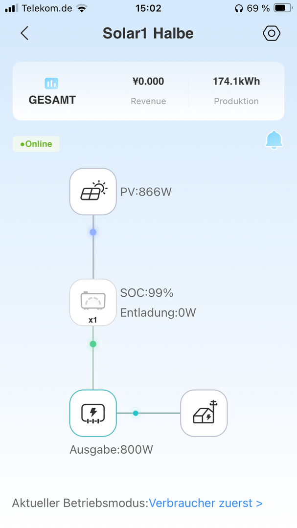

@tt Also ich habe das jetzt umgesteckt, an einem Port 2410Wp über y-Kabel und am 2.Port 1410Wp direkt, die Anlage läuft weiter stabil ohne Macken. Es geht also, wie sich das jetzt auswirkt auf die leistungsbereitstellung? Muß ich beobachten.
Nachtrag: erstes Ergebnis und im Hintergrund werkelt der Geschirrspüler.
